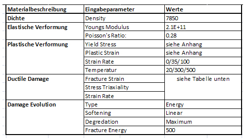

Hier noch mein Materialmodell im Anhang.
Hoffe sehr, dass du mir weiterhelfen kannst.
Gruß teamplayer

Du solltest Dir Deine Materialdaten anschauen, Abaqus meint:
***WARNING: MATERIAL S355MC HAS STRAIN-RATE SOFTENING BEHAVIOR. THIS MATERIAL
            MAY BECOME UNSTABLE AND CAUSE CONVERGENCE PROBLEMS. WE RECOMMEND
            THAT THE RATE DEPENDENT DATA BE MODIFIED SUCH THAT THE YIELD
            STRESS INCREASES WITH INCREASING STRAIN RATE
Was Dir fehlt, ist der Kontakt zwischen den neu gebildeten Schnittflächen. Hier weiß Abaqus nicht, daß Kontakt gelten soll.
1. Möglichkeit:
Sektor aus einem 3D-Modell bauen, Symmetriebedingungen auf den Sektorflächen, ein Element über die Sektordicke, dann kann man mit General Contact rechnen (statt Kontaktpaaren). Dabei angeben, daß auch neu gebildete Flächen im Kontakt berücksichtigt werden sollen. Dazu gibt es im Handbuch Beispiele, Stichwort "eroding contact".
2. Möglichkeit:
Mit der XFEM-Methode rechnen.
