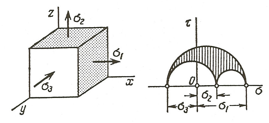

kann mir jemand sagen was genau die max. Principles sind?
Und was ist der unterschied zu den mid.- min. Principles, sind das einfach die mittleren und minimalen Spannungen? Ich Zweifle daran, da bei mir Spannungen aus dem max. Principle kleiner sind als in den beiden anderen Principles.
Danke und Gruss

Hi Frojo.
zunächst einmal heißen sie Principals
Das sind die s.g. Hauptspannungen. In einmal räumlichen Spannungszustand werden die Spannungen die an einem Volumenelement anliegen mittels eines Spannungstensors beschrieben. Die Elemente dieses Spannungstensors bilden die Normal und die Schubspannungen. Da ja deine Spannungen varrieren je nachdem wie deine betrachtete Schnittfläche ist, ist es möglich das Element so zu drehen dass alle Schubspannungen verschwinden. Die dabei überbleibende Normalspannungen sind die Hauptspannungen auch genannt Eigenwerte des Spannungstensors. Google mal Mohrscher´ Spannungskreis. Da sollte dir klar werden was damit gemeint ist. Bei einem Volumenelement erhälst du drei Hauptspannungen. Diese liegen orthogonal zueinander im Raum. Ihre Richtung wird durch die die Eigenvektoren des Spannungstensors beschrieben. Ich habe dir mal ein Bild angehängt wo die klar werden sollte warum Max. Principal nicht unbedingt größer Min. Principal sein muss. Max. Principal ist auf dem bild sigma(I), Mid. Principal sigma (II) und Min Principal sigma (III). Dein Spannungskreis könnte auch komplett im negativen Bereich liegen. D.h. auf dein Element würde allseitiger Druck wirken. Sigma (III) ist dann betragsmäßig auf jeden Fall größer Sigma (I). Das ist jediglich davon abhängig wie die Belastung auf dein Element ist.
Die anderen Komponenten das Spannungstensors kannst du dir unter "Component" anschauen.
Schöner Gruß
