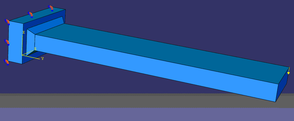

poste dochmal ein Bild. Ich verstehe irgendwie nicht ganz was du gerade in Abaqus machst.

erstellt am: 19. Aug. 2008 08:07    Editieren oder löschen Sie diesen Beitrag!  <-- editieren / zitieren -->   Antwort mit Zitat in Fett Antwort mit kursivem Zitat    Unities abgeben: 1 Unity (wenig hilfreich, aber dennoch)2 Unities3 Unities4 Unities5 Unities6 Unities7 Unities8 Unities9 Unities10 Unities
ich hab mir hier einfach mal ein ganz einfaches teil zur übung gebaut, um abaqus zu verstehen (hab vorher noch nie damit gearbeitet, nur a bissl ansys an der fh). dazu hab ich in catia einfach 3 parts modelliert (grundplatte, balken, schweißnaht) und diese eingelesen. grundplatte festgehalten und kraft auf balken vorne. da die drei parts untereinander keinen zusammenhang haben, hab ich das jetz mal mit merge versucht. da hat er dann gestern tatsächlich noch ein schönes neues part gebaut. nur dummerweise verliert er dann die zusammenhänge für kräfte und lager auch die vernetzung. musste ich alles neu machen. kann doch nicht so sein, oder? das einzige was ich konnte, war unterschiedliche materialen zuweisen.

erstellt am: 19. Aug. 2008 09:47    Editieren oder löschen Sie diesen Beitrag!  <-- editieren / zitieren -->   Antwort mit Zitat in Fett Antwort mit kursivem Zitat    Unities abgeben: 1 Unity (wenig hilfreich, aber dennoch)2 Unities3 Unities4 Unities5 Unities6 Unities7 Unities8 Unities9 Unities10 Unities Nur für Melli2 10 Unities + Antwort hilfreich
ok
also das Part von Deinem Bild musst du ja jetzt noch vernetzen. Wenn ich das Bild richtig deute soll der Balken irgendwo aufgeschwißt sein, richtig?
Das erste ist schonmal (ich spreche jetzt mal etwas bildlich), dass du im Übergang deiner Schweißnaht (SN) zum Balken und auch der Einspannung, sowie an den vier Eckkanten Spannungspitzen bekommen wirst. Ich würde versuchen hier noch einen Radius reinzulegen. Zum Anderen musst du jetzt in Deiner Schweißnaht die Wärmeeinflußzonen modellieren. Weißt Du wie die in etwa aussehen müssen?

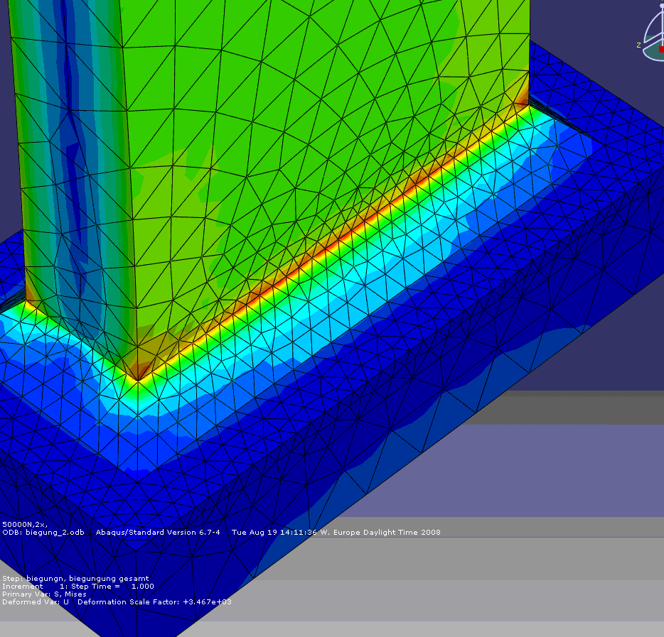

vernetzt hätt ich schon. da hab ich nur das problem, dass ich mit dem verfeinern noch etwas auf kriegsfuß stehe. ein ergebnis konnte ich mittlerweile auch schon bekommen (mises-spannungen, displacements, etc). spannungsspitzen an sich hab ich jetz noch keine so richtigen bekommen, liegt wahrscheinlich noch an fehlerhaftem input und ungenauer vernetzung...
die radien an den vier eckkanten hab ich eig mit absicht weggelassen, weils ja immer heißt man soll das ganze vereinfachen (haben wir an der fh so gelernt....) um sich die feine vernetzung in dem bereich sparen zu können. kann ich aber jederzeit noch reinmachen.
das mit den weärmeeinflusszonen ist hier echt ein problem, weil mir hier in der firma diesbezüglich keiner weiterhelfen kann. dazu bin ja ich da, um das ganze rauszufinden.
hätt mich diesbezüglich schon gestern mal im internet schlau gemacht, da war aber nicht mal bei wikipedia was brauchbares zu finden.
Melli2

erstellt am: 19. Aug. 2008 14:17    Editieren oder löschen Sie diesen Beitrag!  <-- editieren / zitieren -->   Antwort mit Zitat in Fett Antwort mit kursivem Zitat    Unities abgeben: 1 Unity (wenig hilfreich, aber dennoch)2 Unities3 Unities4 Unities5 Unities6 Unities7 Unities8 Unities9 Unities10 Unities
nach feinerer vernetzung (und tet statt hex) konnte ich jetz solche spannungsspitzen feststellen.
wolle da dann mit dem rundungs tool arbeiten, erhalte aber immer Meldung: "round feature failed. cannot round non manifold edges" --> das kann ich nicht interpretieren.
das ganze vorher schon in catia zu verrunden geht auch nicht, da ich dort ja nicht-zusammenhängende parts habe.

Kampf-Ameise
Sehen Sie sich das Profil von Kampf-Ameise an!   Senden Sie eine Private Message an Kampf-Ameise  Schreiben Sie einen Gästebucheintrag für Kampf-Ameise
Beiträge: 129
Registriert: 12.03.2002
Abaqus Standard 6.5.1 bis 6.9.2, Intel Fortran 9.1
erstellt am: 19. Aug. 2008 14:34    Editieren oder löschen Sie diesen Beitrag!  <-- editieren / zitieren -->   Antwort mit Zitat in Fett Antwort mit kursivem Zitat    Unities abgeben: 1 Unity (wenig hilfreich, aber dennoch)2 Unities3 Unities4 Unities5 Unities6 Unities7 Unities8 Unities9 Unities10 Unities Nur für Melli2 10 Unities + Antwort hilfreich
wenn du jetzt eine SN simulieren willst müsstest du an der Stelle der Schweißnaht völlig anders vernetzen und das wird recht schwierig und fieselig.
Ziel Deiner Arbeit soll die Ermittlung der Spannungen und Dehnungen in der SN sein? Wirst du nur mechanisch oder auch thermisch belasten?

erstellt am: 20. Aug. 2008 07:34    Editieren oder löschen Sie diesen Beitrag!  <-- editieren / zitieren -->   Antwort mit Zitat in Fett Antwort mit kursivem Zitat    Unities abgeben: 1 Unity (wenig hilfreich, aber dennoch)2 Unities3 Unities4 Unities5 Unities6 Unities7 Unities8 Unities9 Unities10 Unities
guten morgen!
ich hab hier nur mechanische belastung, allerdings sehr große. das ganze sind grundgestelle für werkzeuge die in pressen zum einsatz kommen. also mehrere tonnen und ca. 20 hub pro min die da drauf kommen. ziel ist es, herauszufinden, ob das ganze auch über jahre die belastungen aushält.
hättest du evtl ein beispiel wie man sowas vernetzten müsste?
ich hab einfach nur im schweißnahtvereich verfeinert. und alles mit tet weil sonst hab ich nur fehlermeldungen bekommen.

also mit merge kannst du entweder Geometrien verschmelzen lassen, oder zwei Netze kombinieren und die so entstehenden doppelten Knoten elemenieren.
Ich würde in Deinem Fall so vorgehen:
Erst Deine Geometrien mergen, so erhälst du Dein Gesamtbauteil. Dann das Bauteil Partitionieren (so dass du gut vernetzen kannst, das erkennst du an den Farben die Deine Bauteilpartitionen haben). Im letzten Schritt kannst du dann vernetzen.

so hab ichs bei dem beispiel gemacht, nur das mit dem partionieren hab ich mir geschenkt.
ich hab das aber schon mal an einem beispiel im user manual geübt. das krieg ich dann hin.
