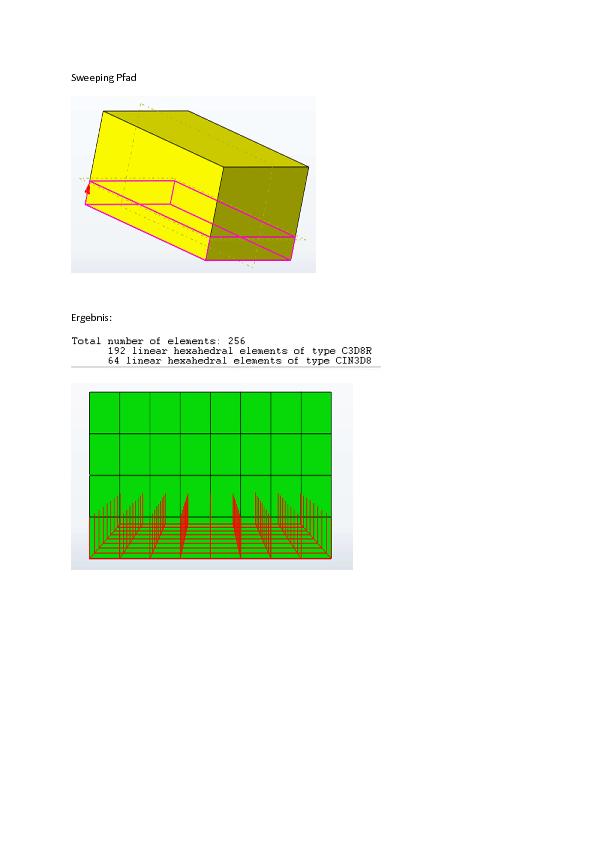

Hallo Forumgemeinde,
Dieser Thread ist ja schon etwas älter. Mein Problem allerdings sehr ähnlich. Ich möchte eine explizit-dynamische Simulation eines  Aufpralls in Abaqus simulieren. Es läuft auch alles sehr gut, nur die Spannungen im Zeitverlauf schwanken sehr stark, sodass ich infinite Elemente z.B am unteren Rand einer Platte anbringen möchte.
Bei dem Versuch erhalte ich folgende Fehlermeldung:
Infinite elements must share a complete face with one and only one other non-infinite element.  The elements in element set ErrElemInfiniteAdjacency are not properly connected.
Im Set ErrElemInfiniteAdjacency sind alle infiniten Elemente enthalten. Hier konnte also keine Verbindung zwischen finiten und infiniten Elementen hergestellt werden. Kann ich nicht verstehen, denn jedes infinite Element teilt sich die Knoten mit einem finiten Element. Mein vereinfachtes Model sieht so aus:
Eine Platte in zwei Zellen unterteilt. Die untere kleinere Zelle1 ist die, die die infiniten Elemente erhalten soll. Vernetzung erfolgt über Mesh Control--> Meshing Technique=Sweep  in Richtung der finiten Elemente. Die große Zelle2 erhält also finite Elemente und wird ebenfalls über Mesh Control --> Meshing Technique=Sweep in entgegengesetzter Richtung vernetzt.
Jetzt erzeuge ich ein input file und ersetze element Type = AC3D8R in CIN3D8. Anschließend importiere ich das Model wieder in CAE. Das Ergebnis --> siehe Anhang.
Jemand eine Idee was falsch läuft? Wie kann ich die Elemente miteinander verbinden?
