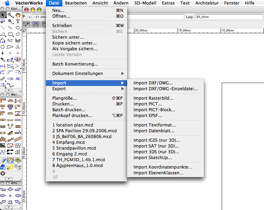

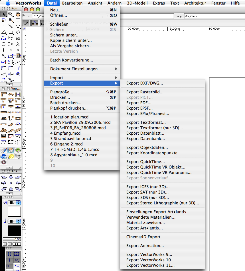

hiermit 2 Screenshots mit Informationen über Import und Export in VW, die teilweise von Branchenversionen abhängig sind. Ich arbeite mit VW Architektur und auch auf Mac.

Super, danke, genau so was habe ich gesucht!!
