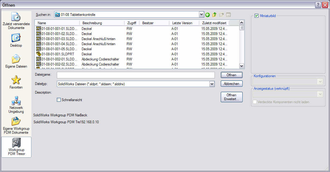

Hallo euch,
wenn ich ein Dokument aus dem Tresor auschecken möchte, gehe ich über Datei - öffnen - Workgroup PDM Tresor und wähle dort mein Dokument aus.
Über den Button Öffnen Erweitert komme ich zu einem nächsten Fenster, indem ich die Option Besitzrechte übernehmen aktivieren bzw. deaktivieren kann.
Standardmäßig ist bei mir der Haken gesetzt.
Wie kann ich nun Voreinstellen, dass dieser Haken nicht gesetzt ist?
Grüße, Andi

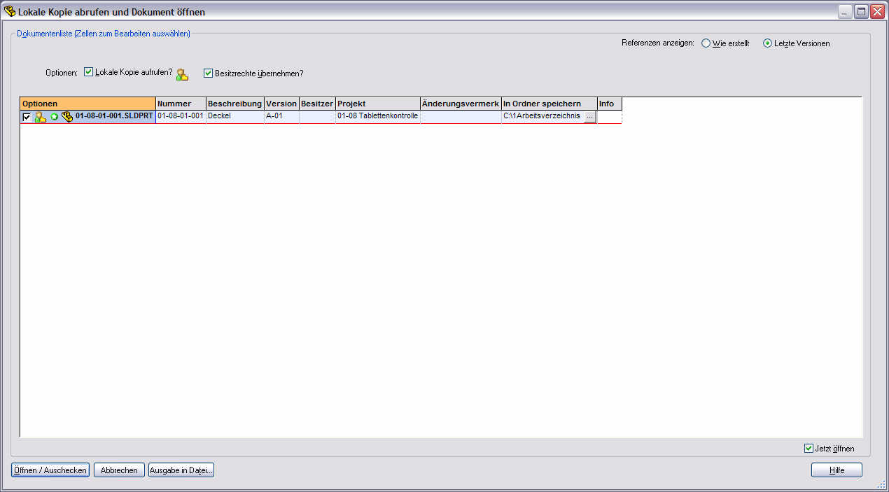

Hallo THSEFA,
nein, ich möchte in bestimmten Fällen die Teile nicht ändern.
Folgender Vorgang:
Ich habe viele Einzelteile mit Zeichnungen bereits eingeloggt und lokal gelöscht.
Nun öffne ich eine Baugruppe, die noch nicht im Tresor ist, um auch sie einzuloggen.
Da die Einzelteile am alten Platz nicht mehr Vorhanden sind, motzt SolidWorks dass es die Dateien nicht findet.
Also muss ich für jede Datei den Pfad in den Tresor zuweisen.
Dabei werden die Parts auf den Rechner lokal geladen.
Jetzt möchte ich vermeiden, dass ich Zugriffsrechte bekomme und nicht jedesmal weitere Klicks benötige, um dies zu erhalten.
Das Häkchen sollte wenigstens schon im ersten Fenster zu sehen sein.

Hallo Andi.
Wir haben (noch) SWX2008-PDMW 2008.
Wenn man dort über den Solidworks Explorer oder über den in Solidworks
an der rechten Seite integrierten Datei-Explorer öffnet, kommt der Haken schon
im ersten Fenster.
Datei öffnen war wohl noch nie primär dafür gedacht gewesen, auch aus dem Tresor
Daten zu holen.
[BTWBy the way (So nebenbei bemerkt): Genau dieser Haken war IMHOIn my humble oppinion (Meiner Meinung nach) früher der Unterschied zwischen "Datei öffnen"
und "Auschecken", als es noch zwei extra Befehle waren.]

Hallo Roland,
normalerweise öffne ich Daten aus dem Tresor auch über den rechten Datei-Explorer.
Nur beim oben beschriebenem Öffnen der Baugruppe wird mir der Weg zum Öffnen der Parts vorgeschrieben. Ich habe aber keine Lust bei vielleicht 30 vermissten Einzelteilen 30 Mal in das nächste Fenster zu gehen um diesen Haken da rauszunehmen.
Wenn nicht einmal in der Registry etwas umgestellt werden kann, weis ich auch nicht, nerv.
