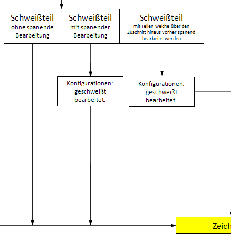

Hallo und einenschönen Tag Mixie.
Wir arbeiten zwar (noch) nicht mit PDM Works, aber ich denke, das du aus meiner Antwort nutzbare Informationen ziehen kannst.
Es wird bei uns wie folgt in der Sprache unterschieden.
Schweißteil => Modelle als Part abgespeichert. Hier erhälst du die einzelnen Teile (Zylinder, Klöpperböden) als Strukturbauteil.
Baugruppe aus Schweißteilen zusammengefügt.
Bitte beachte, Nicht "Schweißbaugruppe". Dieser Begriff wird bei uns nicht verwendet.
Ansonsten siehe Bild01.
Das heißt, das du auf einer Zeichnung eines Schweißteiles deine Zuschnittliste hast, in welcher die Länger der zu verschweißenden Teile stehen. Welche Daten alle in der Zuschnittliste erscheinen kann du ja festlegen. Diese Längen des Profiles werden nicht allzuoft im PDM System verwaltet; es sei denn man hat eine eigene Werkstatt und das dazugehörige Materiallager.
Da deine Stutzen, welche du mit dem Behälter verbindest, bestimmt eine Teilenummer oder so was haben, würde ich diese erst in einer Bgrp aus Schweiteilen hinzufügen. Hier erhälst du dann eine Stückliste.
Hoffe bisschen weitergeholfen zu haben

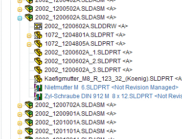

Hallo Mixie,
wir arbeiten bei Schweissbaugruppen wie folgt:
1. Immer als Baugruppe z.B. B12345
2. Teile die nachher eine Zeichnung erhalten, bekommen einen eigenen Namen z.B. T12345
3. Teile wie z.B. Bleche oder Profile, wo man nur Abmasse angibt werden dann als B12345_1 usw. erstellt.
So habe ich in der Baugruppenstückliste auf der Zeichnung auch immer die richtigen Abmessungen.
Wenn ich die Baugruppe dann einchecke bleibt es übersichtlich, da die B12345_1 Teile ja unterhalb der Baugruppe im Strukturbaum sind.
Ich habe mal ein Bild einer solchen Baugruppe in PDM Works angehängt.
Hoffe etwas weiter geholfen zu haben.
Gruss Ralle

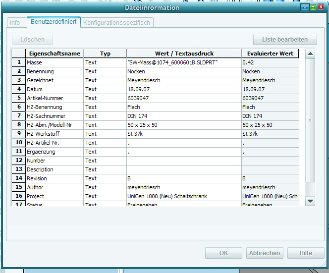

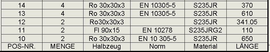

Hallo Mixie,
also bei uns werden die Längenangaben in den Eigenschaften des Parts hinterlegt. In der Stückliste werden diese Daten dann ausgelesen.
Habe mal ein Beispiel der Eigenschaften und der Stückliste in der Zeichnung beigepackt. Wir lesen halt Benennung,Sachnummer,Abmessungen,Werkstoff und Artikelnummer aus.
Allerdings hat dies alles natürlich nichts mit PDM-Works zu tun.
Dies sind alles Einstellungen die in Solidworks getan werden müssen.
