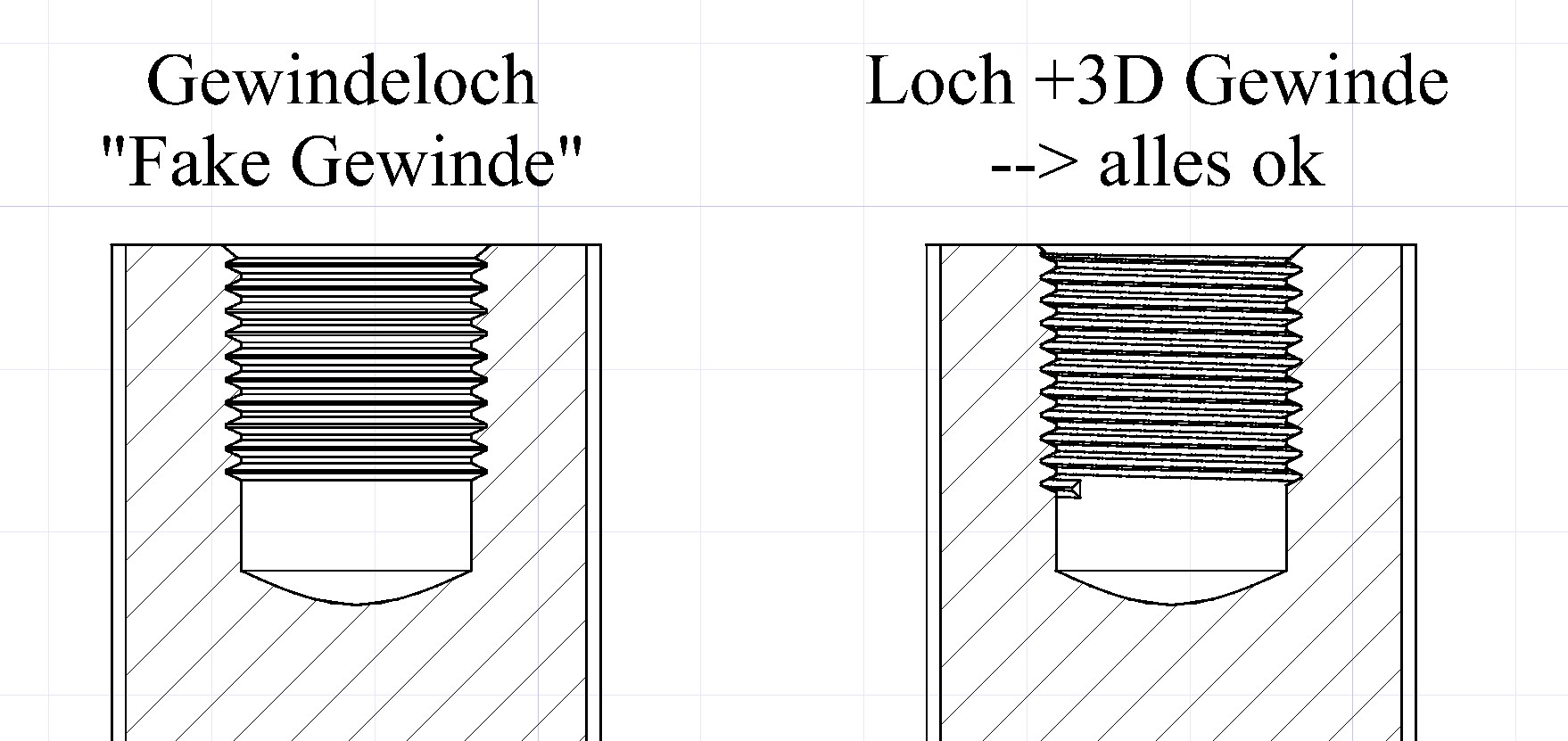

Hallo miteinander,
ich habe heute mit dem Lochwerkzeug ein Gewindeloch für PG11 erstellt und es hatte soweit prima funktioniert.
Nach dem 3D Druck habe ich mich dann habe ich mich gewundert, dass es nicht passt und habe mehrfach alle Parameter überprüft.
Erst mit der Lupe habe ich dann festgestellt - das ist gar kein Gewinde, sondern es sind nur Gewindekreise mit der Steigung von 0. Toll, eingebauter Aprilscherz.
Was habe ich falsch gemacht?
Mit dem 3D Gewindetool funktioniert das.
VG Nils
Um das beurteilen zu können sollten wir das Bauteil und seinen Entstehungsweg
kennen. Also am einfachsten die Datei ins Forum hochladen.
(BTW. ich z.B. kann nur bis TC2021 öffnen)
Sollte das aus Geheimhaltungsgründen oder wegen Ostern nicht möglich sein, dann
wenigstens ein Bild o.ä. hochladen.

Habe es problemorientiert noch einmal konstruiert: Siehe Anhang.
Dann hast du ja eine Lösung.
Wobei, für 3D-Druck sollte das Gewinde wie erwähnt noch angepasst werden.

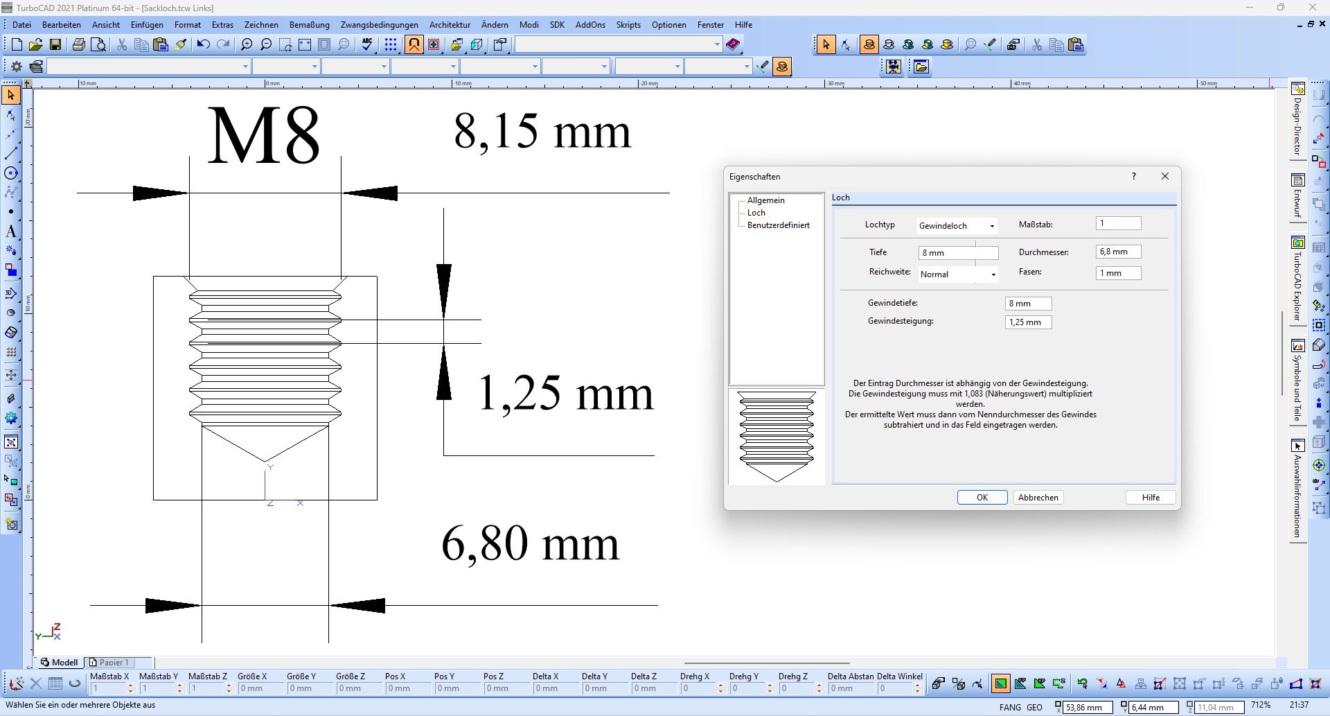

Hallo Nils,
das Lochwerkzeug für Gewinde funktioniert bei meinem TC 2021 auch nicht.
Scheinbar wurde das Lochwerkzeug mit der Option „Gewinde“ programmiert für die schematische
Darstellung in technischen Zeichnungen um die Rechenleistung gering zu halten.
https://ww3.cad.de/foren/ubb/Forum23/HTML/002304.shtml
Jetzt kann der Maschinenbauer wohl nachmessen, ob hier wirklich ein M8 Gewinde gemeint war.
Und die Maße für ein M8 Gewinde passen ja, siehe Bild.

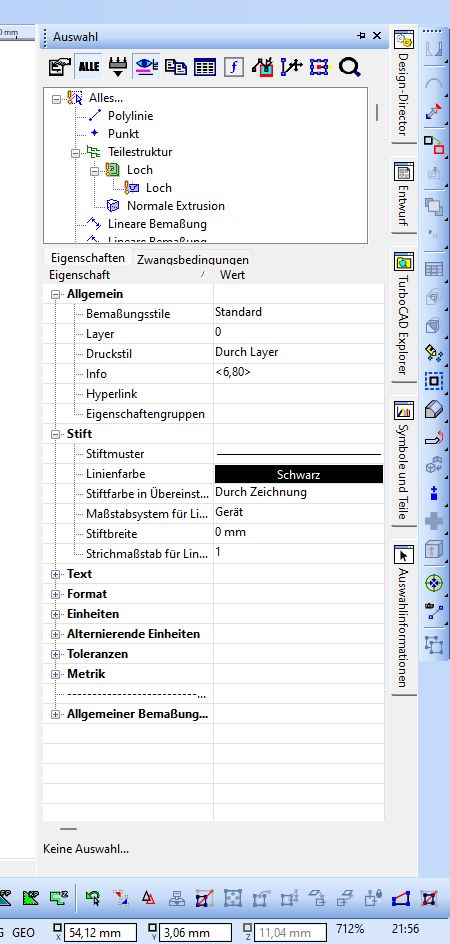

Aber warum kommt im Einstellungsfenster noch der Hinweis (1,083 Näherungsfaktor)?
Und warum wird in den Auswahlinformationen das Loch mit Ausrufezeichen angezeigt?
Vielleicht gibt es hier auch ein Geheimnis, ähnlich wie bei dem Bug mit dem Zahnradwerkzeug,
das war schon mein erstes Problem bei meinen Anfängen mit dem TC,
das in der deutschen Version seit Jahren nicht korrigiert wurde...
https://ww3.cad.de/foren/ubb/Forum23/HTML/000999.shtml#000016
Vielleicht weiß der Hans Jörg Bayer als TC-Lehrer was dazu?

Hallo Sweeper,
danke noch einmal für den Link. Sehe das auch so, wenn ich Gewinde auf "echt" stelle, kenne ich die Konsequenzen in Form von Performance- Verlust und habe mir schon was etwas dabei gedacht. Wenn dann der komplette 3D Druck schief geht ist der Zeitverlust noch größer  . Zum Glück konnte ich mit dem Gewindeschneider noch ein tragendes Gewinde drauf schneiden und meine Erdungsstecker mit Bajonettverschluss sind fertig geworden.
