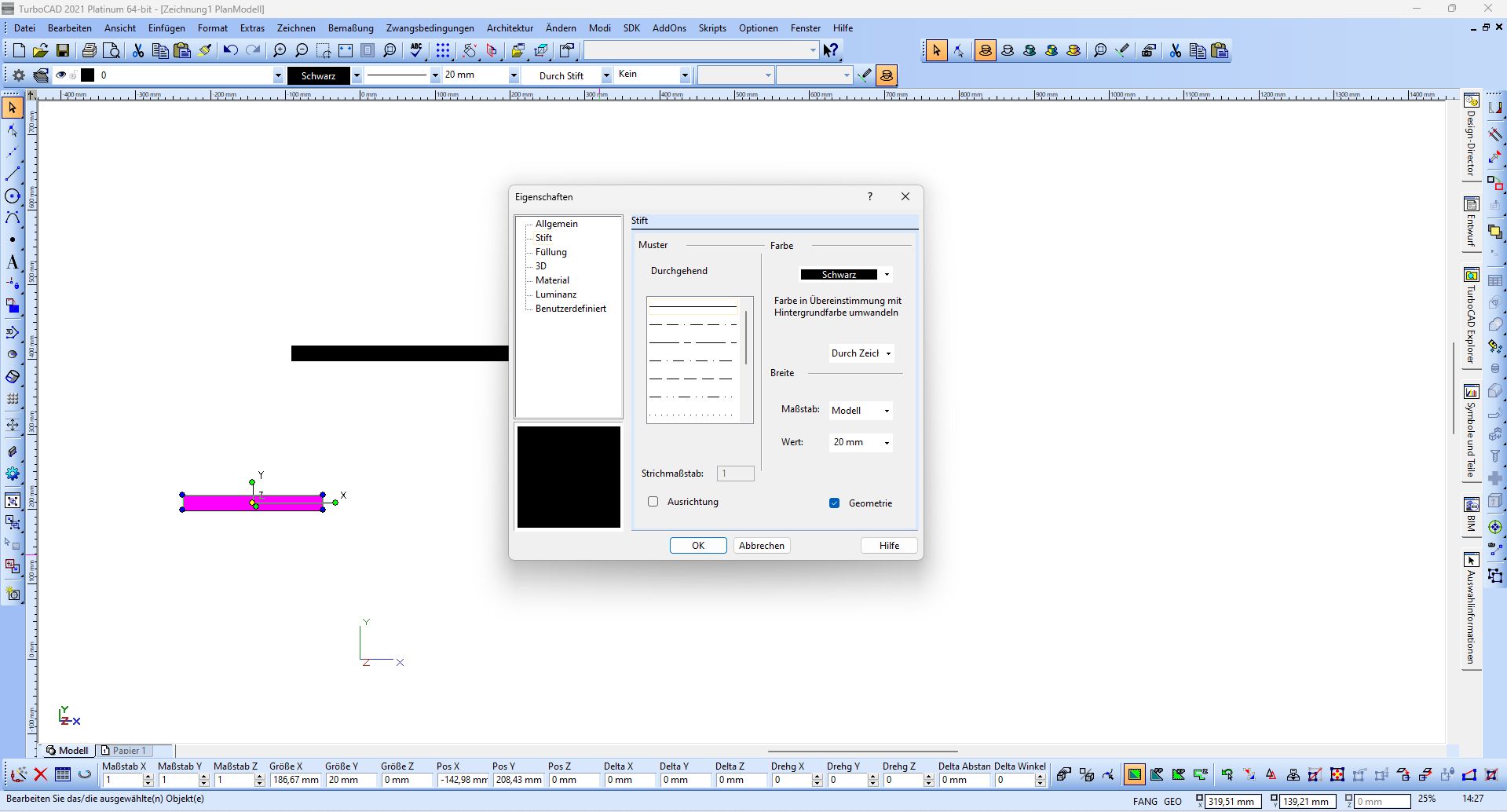

Hallo zusammen.
Ich arbeite mit TC 18 Pro. Wenn ich darin eine Linie zeichne hat diese Linie am Anfang und am Ende immer einen Radius um den Endpunkt. Wenn ich also eine breite Linie ausdrucke ist diese durch den Radius am Ende also eigentlich länger als ich diese gezeichnet habe.
Kann ich irgendwie einen Linientyp erstellen der am Ende stumpf ist?
Vielen Dank

Markiere die Linie, drücke die rechte Maustaste und klicke auf "Eigenschaften" hier unter "Stift".
Mache ein Screenshot der dortigen Einstellungen und lade diesen dann ins Forum hoch.

Hallo Uli
Siehe den Anhang
Probiere mal ein wenig.
Meine Einstellung ist immer Gerät.
Gruß aus dem Münsterland Wilhelm

Hallo.
Danke für die Rückmeldung. Im Anhang der Screenshot. Ich gehe aber davon aus, dass die Darstellung nicht in den Eigenschaften liegt. Ich würde eher im Stilmanager suchen, aber da habe ich nichts gefunden.
Uli

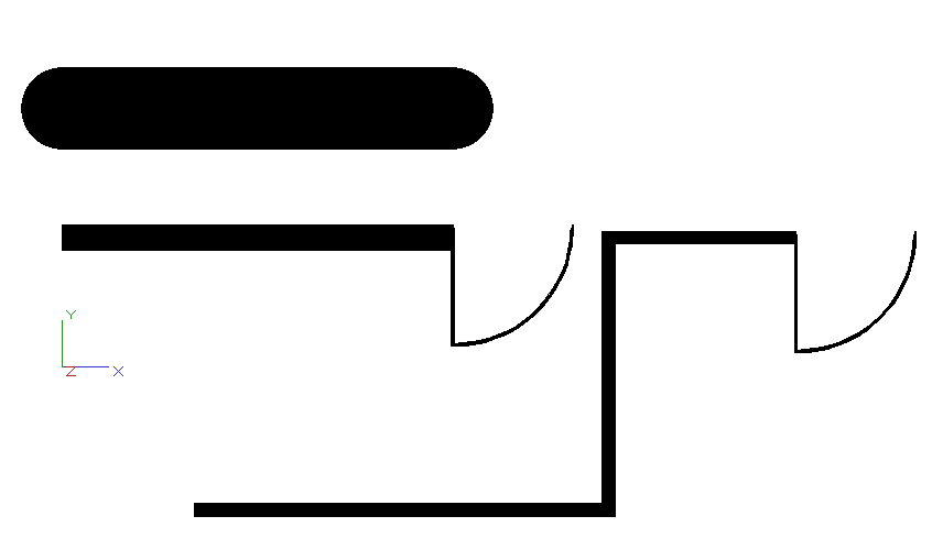

Die 20mm sind nur um den Effekt deutlicher darzustellen.
Ich erstelle Flucht- und Rettungspläne. Um die Wände (Einfachlinien) nicht an jeder Türe ausschneiden zu müssen, habe ich in der Blockeinfügung der Türe einfach eine weiße Linie eingefügt. diese "schneidet" die Wand dann aus. Nur dadurch, dass die Weiße Linie ebenfalls die Radien hat, ist der Türausschnitt immer unsauber (Siehe Anhang). Wäre der Linientyp am Ende stumpf abgeschnitten, dann wäre auch der ausschnitt sauber.

schau dir mal die Befehle Doppellinie und/oder Multilinie an. --> Bild (oben deine 20mm Linie, unten die Doppellinien).
Benutze für die Wände die Doppel- bzw. Multilinien.
Dann erstelle dir für die Türausschnitte einen Block.
Verschiedene weitere Öffnungen/ Größen ebenfalls als Blöcke.
EDIT: Doppellinie gibt es auch als Rechteck und nicht vergessen das ganze in einer Vorlage zu speichern.

Das mit Doppellinien funktioniert leider nicht. Da die Doppellinien, wenn diese in einem Block liegen, von der Skalierung des Blockes abhängen. Soll heißen: Bei einem Block mit dem Faktor 1 ist die Linie den gewollten 1mm breit. Skaliere ich den Bloch mit dem Grundriss aber kleiner, z.B. auf 0,5, dann ich auch die Doppellinie nur noch 0,5mm breit beim ausdrucken.
Das gleiche passiert bei der Linieneinstellung "Modell". Auch diese ist dann von der Skalierung abhängig.
Zeichne ich aber eine Wand mit der Linienbreite 1mm, dann kann ich den Grundriss skalieren wie ich will. Beim ausdrucken hat die Linie immer den 1mm. Daher ist das die einzige brauchbare Option für mich. Nur bräuchte ich halt einen Linientyp mit stumpfen Enden. In anderen CAD Programmen kann man das einstellen. Ich hatte halt die Hoffnung das dass in TC auch irgendwie geht.

Ich MUSS die Grundrisse aber in Blöcken abspeichern. Ich benötige die Grundrisse teilweise 50 mal oder öfter in einer Datei. Da ist eine Gruppe definitiv keine Option.
