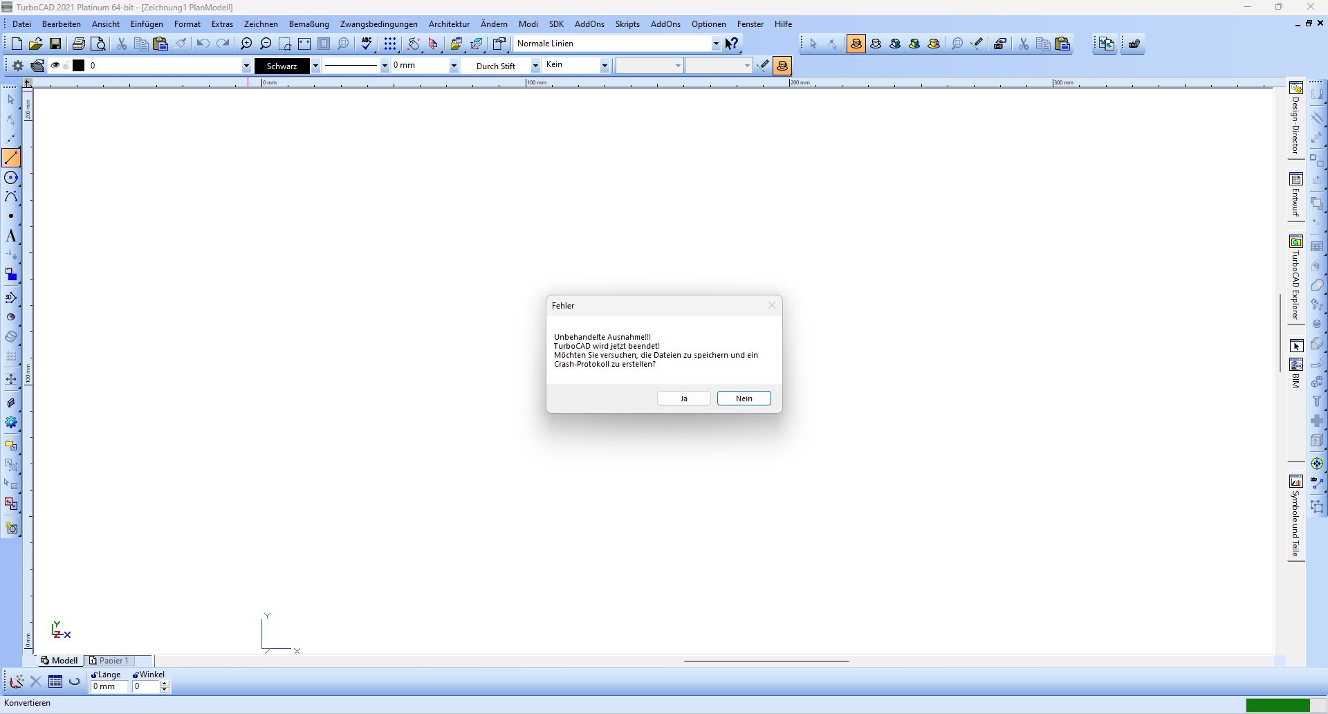

aber jedesmal wenn ich über „Einfügen“ „Datei“ so eine ifc importieren mag, dann stürzt das TC ab.
Kann jemand von Euch so eine Beispieldatei öffnen?
https://bingk.de/projektbeispiele-bim/  (vielleicht das Holzhaus)
Stürzt bei mir auch ab.

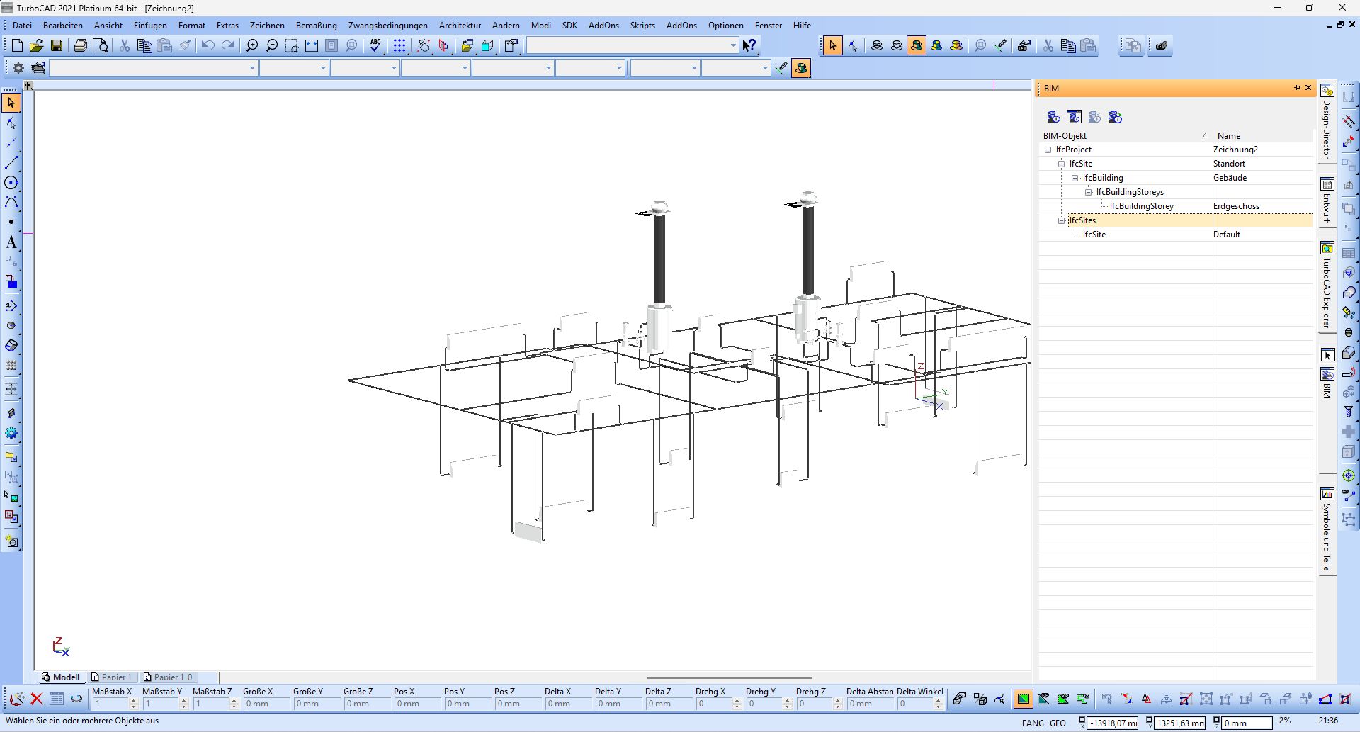

Zeichnung1.IFC
hello_pipe_short.ifc
Hallo Sweeper,
wenn ich das richtig sehe, sind die genannten ifc-Beispiele nur zum Öffnen in einem BIM-Viewer gedacht.
In dem auf der Seite genannten Viewer lassen sie sich öffnen.
Bei mir stürzt, beim Versuch diese zu öffnen, TC auch mit einem SehHandler ab.
Meines Wissen sind ifc-Dateien vom Ursprungsprogamm anhängig und lassen sich häufig nicht in anderen Programmen öffnen.
Wenn Du in TC ein 3D Modell erstellst, diesem BIM-Informationen zuordnest und die Datei unter *.ifc speicherst kannst Du sie
auch problemlos in TC öffnen. Ich habe Dir mal ein Beispiel angefügt (zeichnung 1.ifc).
Es gibt aber ifc-Files welche allgemein nutzbar sind, auch hierfür habe ich Dir ein Beispiel angefügt (hello_pipe_short.ifc).
Also funktionieren BIM Dateien schon in TC.

Hallo Sweeper,
kein Problem, siehe Screenshot,, Ladezeit ca. 10 Sekunden...
Da sag ich doch mal, auch in der Hinsicht hat sich die Investition gelohnt.
Ich habe das eben mit dem Download meiner ifc-Files probiert.
Da es Textdateien sind mußt Du diese über "Ziel speichern unter...", als Textdatei, mit dem Suffix ifc, speichern.

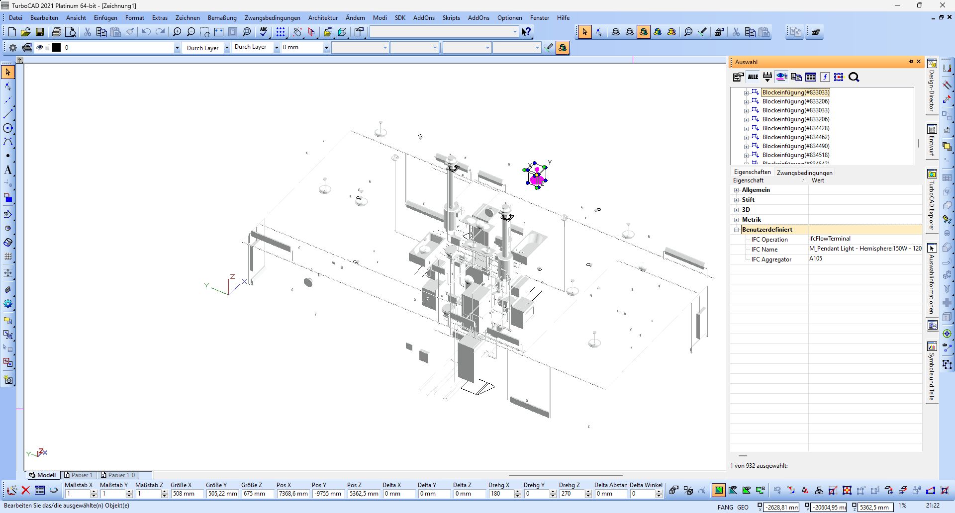

erstellt am: 18. Jan. 2026 22:47    Editieren oder löschen Sie diesen Beitrag!  <-- editieren / zitieren -->   Antwort mit Zitat in Fett Antwort mit kursivem Zitat    Unities abgeben: 1 Unity (wenig hilfreich, aber dennoch)2 Unities3 Unities4 Unities5 Unities6 Unities7 Unities8 Unities9 Unities10 Unities
@ TC17pro
jetzt kapiere ich gar nichts mehr, muss das TC2021 erst mal „warmlaufen“?
Ich kann jetzt auf einmal die
Duplex_MEP_17MB
Duplex_Mechanical_8MB
Duplex_Plumping_30MB
öffnen.

so, bin wieder am Rechner.
Duplex_MEP_17MB
öffnen.
Möchtest du bitte in der kommenden Woche mal versuchen diese Dateien zu öffnen wenn du Zeit hast?
Diese Dateien (2x3) wurden problemlos geöffnet. Nur die IFC4 von IngoF konnte ich nicht öffnen.
