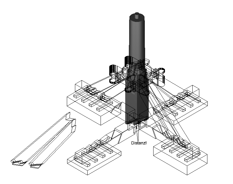

Traggerust-Hallen-1.tcw
Vielen Dank, die Verlangsamung bei der 23er Version habe ich auch bemerkt und arbeite daher momentan wieder mit der 21er. Mit Gruppen und Blöcken habe ich bisher nicht gearbeitet.
Anbei mal eine Mühle. Dort arbeite ich durchweg mit verschiedenen Ebenen, um zu "sortieren". Allerdigs konnte ich die Funktion "Ebenengruppen" bisher nicht praktisch anwenden.
Dann ein anderes Gebäudeteil mit vielen Säulen und Trägern. Da kann ich schon nicht mehr groß weitere Elemente einfügen, weil die Datei dann unerträglich langsam wird, über vier Minuten. Dateigröße bei mir 14 MB.

Traggerust-Hallen-V02_Bloecke.tcw
ich habe folgendes mit deiner Datei gemacht:
- Original abgespeichert als "Traggerust-Hallen-V02_Bloecke.tcw"
Dies reduziert die Dateigröße von 14551KB auf 580KB.
- eine Sauele als Block gespeichert und wieder eingefügt
(siehe neu erstellte Layer)
- Die Datei wieder abgespeichert
Dies reduziert die Dateigröße (jetzt mit Blöcken) von 580KB auf 137KB.
Wie du siehst, kann man mit Bloecken viel Speicherplatz sparen.
Das Gute daran, änderst nun den Block "Saeule", dann ändern sich alle Saeulen.
Und noch was:
Wenn ich deine Sauelen und Freiträger im Teilebaum ansehe, hast du sehr viele Vereinigungen.
Ich würde keine Vereinigungen machen, sondern aus einer Saeule und/oder einem Freiträger eine
Gruppe bzw. Block erstellen.
Damit muß TC nicht immer alles neu berechnen.
Ich denke, wenn man die komplette Datei überarbeiten würde könnte weiterer Speicherplatz
gespart werden. Es würde sich auch die Geschwindigkeit wieder erhöhen.
Vielleicht solltest du mal deine Konstruktionsweise überdenken.

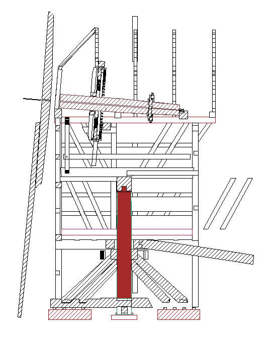

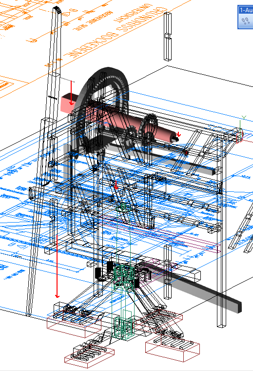

2025_Kasten_Rader_TC_Forum_1.tcw
Wie ist es denn an Fachwerkbauten? Hier eine Mühle, bei der bis auf die Endzapfen nahezu alle Verbindungen real ausgeformt sind, ohne Holznägel o.ä. Kleinteile.Einige Balken habe ich in die Luft gehängt, um den Aufbau sichtbar zu machen. Wenn ich die hohe genauigkeit beim Speichern weglasse, wird es schon schneller. Die vielen Einzapfungen haben auch einen verlangsamenden Effekt. Die Arbeit mit Blöcken wäre hier nur teilweise möglich, weil die Gesamtdatei so konstruiert ist, dass ich die "fehlenden" Wände, Balken, aus den Layern ergänzen kann, wenn die Arbeitsaufgabe das erfordert. Diese Layer habe ich des Umfanges wegen hier einmal gelöscht...

2025_Kasten_Rader_Hausbaum_V01.tcw
eigentlich sind das keine, ich sag mal, weltbewegenden Teile.
Was mit auffällt ist, daß deine Teile teilweise recht unsauber, der Schwabe würde
schlampig sagen, gezeichnet sind. Du siehst es, wenn du die Teile in der Auswahl-
palette, im Teilebaum anschaust (rote Ausrufezeichen).
Ich habe dann noch unter "Zeichnng einrichten" deine Einstellungen durchgesehen.
Hierbei ist unter "Bereichseinheiten" ein Maßstab von 73,3138 eingestellt.
Du wirst hierfür wohl einen Grund haben. Aber eigentlich ist dort immer (zumindest
bei mir) 1:1 eingestellt.
Ich denke du machst das wegen der beiden Basiszeichnungen.
Im Anhang habe ich den Hausbaum nachkonstruiert wie ich das machen würde.
Ah,ja noch was, deine Datei verkleinert sich bei mir von 14764 KB auf 866 KB.

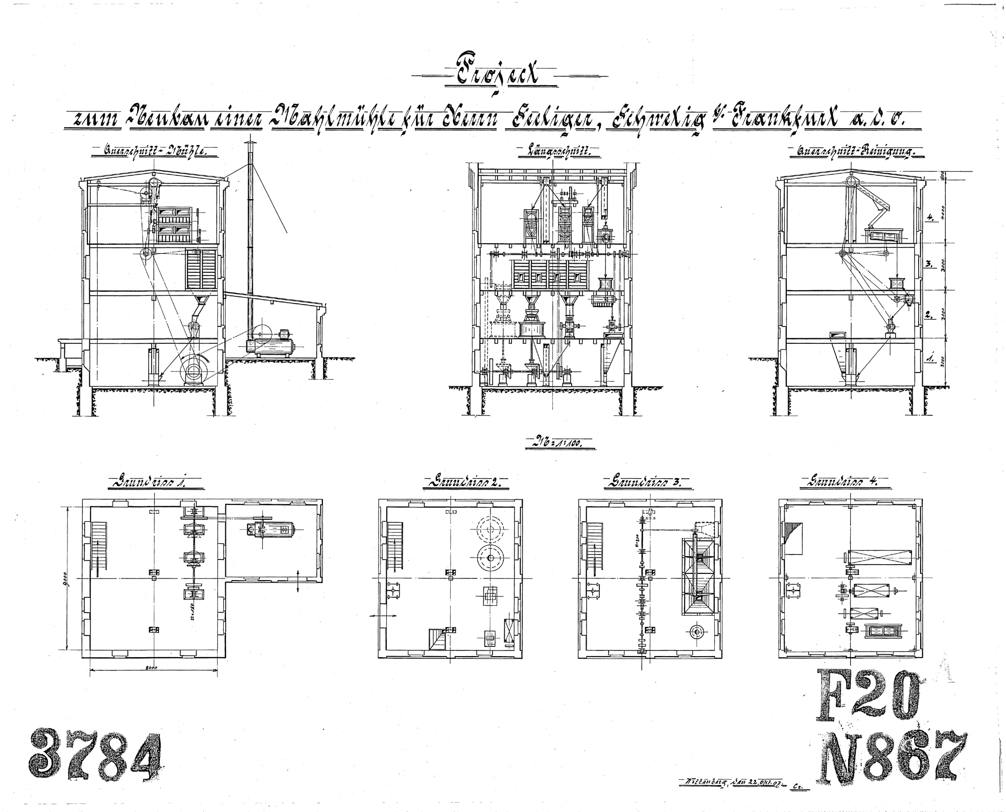

Anbei die Zeichnung einer Mühle von 1907, das Original in etwa A 0. Eingescannt in Tiff, muß alles immer umgerechnet werden. Da bekomme ich Probleme wie z.B. ist ein Meter noch ein Meter? Da pröbel ich bisher....

Muhlenver_1907-V003-2_tcw.tcw
ich habe mal mit deinem Bild etwas experementiert. Siehe Anhang.
Ich habe das Bild in TC eingefügt und mit den Maßen 8000 und 9000 (unten links) skaliert.
Dann habe ich begonnen den Grundriss nachzuzeichnen.
Auf der rechten Seite sind dann noch einige Höhenmaße eingezeichnet, aber generell sind das
doch sehr wenige Maße. Es gilt je mehr je besser.
Blende dir am besten mal alle Layer aus und schalte sie dann einzeln ein/aus.
Aus dem Grundriss 1 und dem Querschnitt Muehle könnte man dann die ersten Wände erstellen.
Beachte auch die Dateigröße.

Anbei noch  einmal ein Bild, um das Problem zu verdeutlichen.
Diesmal nur der Bock, der Hausbaum soll hervorgehoben  werden.
Auch hier wird die gesamte Konstruktion als Drahtmodell gezeigt, der Hausbaum hat eine Farbe, grob gerendert.
So ist es nicht brauchbar. Dabei habe ich nur den Hausbaum angeklickt und grob gerendert.
Im Block Rendermodus habe ich "Linien verdecken"aktiviert.
Auch wenn ich alle Layer bis auf den Hausbaum wgeschalte, denselben rendere, dann die Teile wieder sichtbar mache, sind sie dann im Drahtmodell.
Habe ich ev. einen Denkfehler und was ich hier will, ist mit dem Programm garnicht möglich?
Ich denke es geht nicht wie du dir das wünschst.
