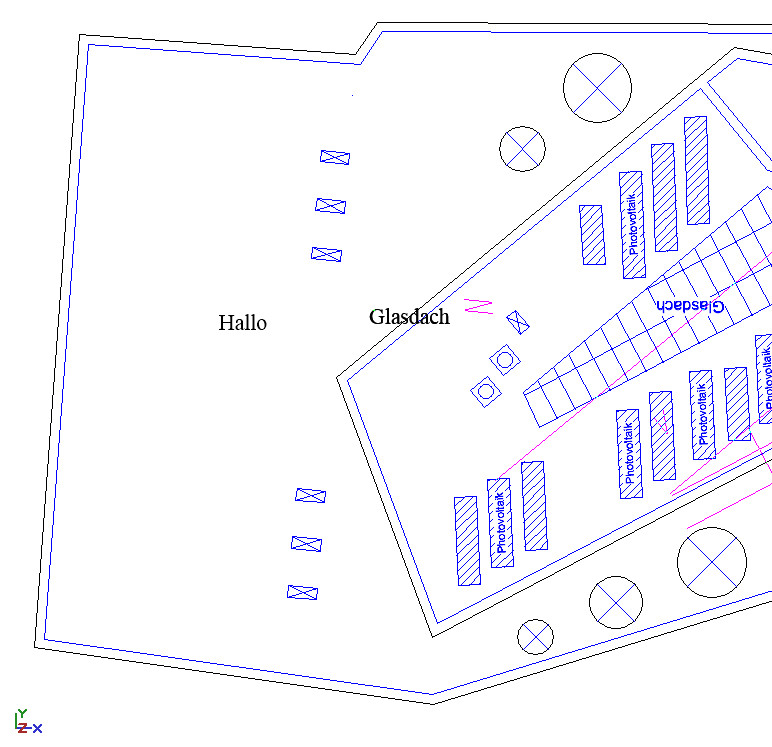

Hallo Miteinander,
manchmal ist es zum verzweifeln mit TC 2019!
Ich habe eine 2D-Grafik eines größeren Gebäudes erstellt.
Eine relativ einfache Zeichnung im Modelbereich.
Es wurde ein Bild aus Google Earth eingefügt.
Die Umrisse nachgezeichnet und die Zeichnung beschriftet.
Dann bemerkte ich, dass das Bild seitenverkehrt ist.
Ich markierte alles mit Strg+A und spiegelte alles über eine senkrechte Achse neben die vorhandenen Objekte.
Das Original habe ich dann gelöscht.
Die Zeichnung wollte ich nun mit weiteren Text bearbeiten. Aber die neuen Texte sind nun spiegelverkehrt.
Turbocad habe ich mit speichern geschlossen und neu geöffnet. Jetzt sind auch die alten Texte spiegelverkehrt. Umschalten zwischen 2D/3D bewirkt keine Änderung - auch bei Eingabe eines neuen Textes.
Ich werde aus dem Ganzen nicht schlau. Tipps aus älteren Beiträgen habe ich versucht nachzuvollziehen.
Nix funktioniert. Selbst eine Neuinstallation von TC hat nicht geholfen. Mittlerweile habe ich über mein Tun den Überblick verloren.
Hat jemand eine Idee wie ich dem Herr werde?
Die Originaldatei habe ich Überarbeitet, sodass nur ein neuer Text zu sehen ist.
Vielleicht hilft es.
Tausend Dank.

das liegt an der Arbeitsebene.
Gehe in deine Zeichnung und wähle die Arbeitsebene "durch Modell" bzw. "Welt".
Dann markiere die gewünschte Bemassung und klicke "Auf Arbeitsebene platzieren".
Empfehlung: Zuerstmal nur eine Bemassung auswählen und testen.
Hats geklappt.
P.S: Merke: Wenn du ein Teil spiegelst, spiegelst du auch die Arbeitsebene des Teils.

Hallo TC17pro,
das hat sowohl mit der Originalzeichnung als auch mit dem zuvor angehängten Beispiel leider nicht geklappt.
Ich habe TurboCAD zusätzlich auf einem anderen Rechner ohne jegliche Anpassungen installiert und diese Überprüfungen durchgeführt. Ohne Erfolg!
Auch hatte ich alles per Copy and Paste in eine neue Zeichnungsdatei kopiert.
Noch eine Idee?
Danke und Grüße von Bernd

erstellt am: 26. Jun. 2025 17:59    Editieren oder löschen Sie diesen Beitrag!  <-- editieren / zitieren -->   Antwort mit Zitat in Fett Antwort mit kursivem Zitat    Unities abgeben: 1 Unity (wenig hilfreich, aber dennoch)2 Unities3 Unities4 Unities5 Unities6 Unities7 Unities8 Unities9 Unities10 Unities Nur für acs 10 Unities + Antwort hilfreich
der Text "Glasdach" in deiner Datei ist um 180° um die x-Achse gedreht.
Warum auch immer? Zu sehen in der unteren Statuszeile.
Wenn du unten in der Statuszeile bei "Drehg X" 0(Null) eingibst stimmt
der Text wieder.
Wenn du dir deine Arbeitsebenenkoordinaten anzeigen lässt.
Zeigt deine y-Achse nach unten.
Wenn mehr als eine Bemassung verdreht (gespiegelt) ist solltest du diese
Datei evtl. abgespeckt ins Forum hochladen, damit wir was zum testen haben.

Test_spiegelverkehrt.tcw
Anbei die abgespeckte Zeichnung,
Das mit dem drehen um die x-Achse hat bei mir keinerlei Veränderung gezeigt

TestSpiegelverkehrtTCForum.tcw
Hallo zusammen.
Das ganze hatte ich in einer neuen Datei kopiert und da ging es.
acs: Deine Datei ist irgendwie nicht in Ordnung.
Du müsstes noch den Text an die richtige Stelle positionieren.
Gruß aus dem Münsterland: Wilhelm

erstellt am: 27. Jun. 2025 12:12    Editieren oder löschen Sie diesen Beitrag!  <-- editieren / zitieren -->   Antwort mit Zitat in Fett Antwort mit kursivem Zitat    Unities abgeben: 1 Unity (wenig hilfreich, aber dennoch)2 Unities3 Unities4 Unities5 Unities6 Unities7 Unities8 Unities9 Unities10 Unities
Hallo Wilhelm,
danke für den Hinweis.
Doch auch dies hatte ich schon versucht.
Es ist aber irre:
heute habe ich es nochmals gemacht.
Und siehe da, es ist alles wie es sein soll.
Dafür habe ich hier jetzt ein Umlaute-Problem!
Verstehe ich Alles nicht.
Gru߸ Bernd

erstellt am: 27. Jun. 2025 12:15    Editieren oder löschen Sie diesen Beitrag!  <-- editieren / zitieren -->   Antwort mit Zitat in Fett Antwort mit kursivem Zitat    Unities abgeben: 1 Unity (wenig hilfreich, aber dennoch)2 Unities3 Unities4 Unities5 Unities6 Unities7 Unities8 Unities9 Unities10 Unities
Ja TC17pro, so soll es sein.
Danke.
Aber was war da los?
Heute habe ich alles nochmals in eine neue Zeichnung kopiert und es ist alles normal - bis jetzt.
[Diese Nachricht wurde von acs am 27. Jun. 2025 editiert.]
Nur in TurboCAD bzw. einer TurboCad-Datei?
Ansonsten:
Öffne bitte die Systemsteuerung -> Region und Sprache -> Tastaturen und Sprachen -> Tastaturen ändern und
wähle dann bei Standardeingabesprache "Deutsch (Deutschland) - Deutsch" aus.
Steht dies nicht in der Liste, klickst du unten auf Hinzufügen und fügst das deutsche Tastaturlayout hinzu,
danach wählst du es unter Standardeingabesprache aus.
Wie Eingangs erwähnt:"das liegt an der Arbeitsebene".
Da du in der zuerst geposteten Datei nur ein einzelnes Wort "Glasdach" drinnen hattest wußte
ich nicht was du bezwecken wolltest.
Meines Erachtens ist bzw. wahren die Dateien die du gepostet hattest nicht kaputt,
sondern nur die Objekte nicht auf der richtigen (gewünschten) Arbeitsebene.
Wie in meinem zweiten Beitrag oben beschrieben.
Du solltest dir die Arbeitsebenen und Koordinatensysteme die du verwendest anzeigen lassen
und ggf. ändern bzw. korrigieren.
Das kann man dauerhaft auch in den Einstellungen machen/ändern.

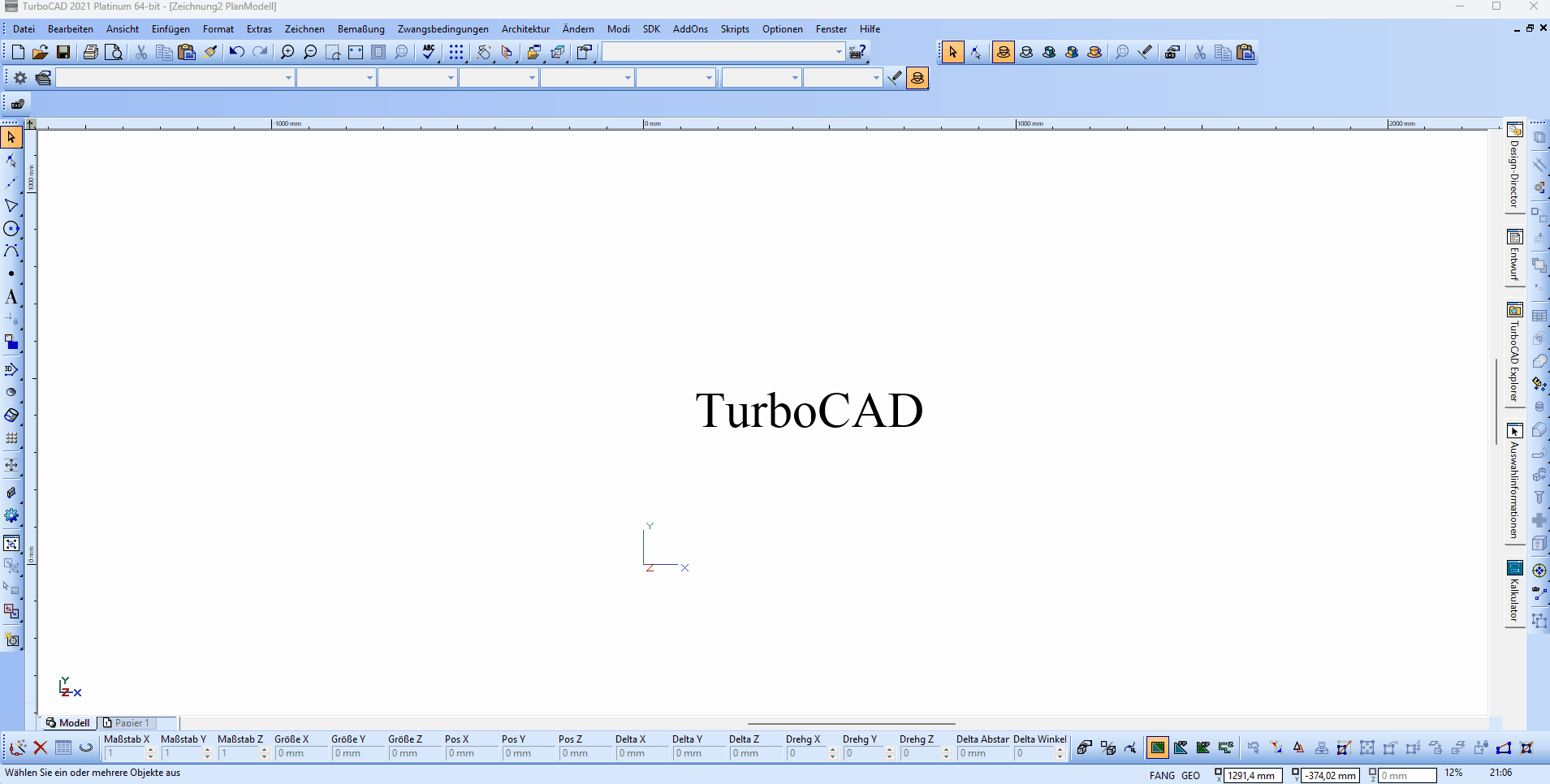

Hallo Wilhelm,
ich steh mal wieder auf dem Schlauch.
Ich markiere das Objekt.
Gehe über Ändern > Kopieren > Spiegeln ... in der Kontrolleiste werden mir keine Zahleneingaben außer Winkel angeboten.
Alle Einstellungen für 2D sind aktiviert.
Ich nutze ein frisch installiertes TC2019 mit dem Standardstil.
Ich bitte um Hilfe. Danke.
Sweeper
Sehen Sie sich das Profil von Sweeper an!   Senden Sie eine Private Message an Sweeper  Schreiben Sie einen Gästebucheintrag für Sweeper
Beiträge: 155
Registriert: 15.08.2023
TC2021 Pro Platinum Vers. 28.0 Build 82.3
NVIDIA GeForce GT 1030
WIN11Pro/64bit i7-3770 3,4GHz
mit 32GB Arbeitsspeicher
erstellt am: 01. Jul. 2025 21:26    Editieren oder löschen Sie diesen Beitrag!  <-- editieren / zitieren -->   Antwort mit Zitat in Fett Antwort mit kursivem Zitat    Unities abgeben: 1 Unity (wenig hilfreich, aber dennoch)2 Unities3 Unities4 Unities5 Unities6 Unities7 Unities8 Unities9 Unities10 Unities Nur für acs 10 Unities + Antwort hilfreich
Hallo acs,
ich glaube der Wilhelm meint den Maßstab x oder y, hier einfach -1 eingeben und Entertaste drücken.
Der gelbe Bezugspunkt entscheidet wohin gespiegelt wird,
du kannst den Bezugspunkt auch verändern indem du nur die Taste D drückst.

Hallo Miteinander,
jetzt hab ich es kapiert.
Frage mich nur wie man darauf kommt. In den Hilfen finde ich derartige Hinweise nicht.
Und logisch? Och, für mich nicht
Massstab? Und bei spiegeln über die x-Achse muss man dann noch die -1 bei "Maßstab Y" eingeben? Nö, für mich ist da nix logisch.
Aber mit Eurer Hilfe habe ich wieder was gelernt.
