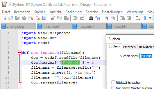

erstellt am: 02. Mai. 2025 18:38    Editieren oder löschen Sie diesen Beitrag!  <-- editieren / zitieren -->   Antwort mit Zitat in Fett Antwort mit kursivem Zitat    Unities abgeben: 1 Unity (wenig hilfreich, aber dennoch)2 Unities3 Unities4 Unities5 Unities6 Unities7 Unities8 Unities9 Unities10 Unities Nur für Kraft-Metallbau 10 Unities + Antwort hilfreich
Ich hab´s gefunden.
https://ww3.cad.de/foren/ubb/Forum23/HTML/005084.shtml#000020
Hier noch wo man in der dxf mit Notepad++ den Wert für die Maßeinheit sehen kann. 4 = Millimeter
Hier sind alle INSUNIT- Werte gelistet
https://help.autodesk.com/view/ACD/2022/DEU/?guid=GUID-A58A87BB-482B-4042-A00A-EEF55A2B4FD8
