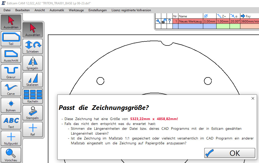

aus Spass an der Freude habe angefangen die Bodenplatte der Triton so
zu zeichnen, das ein Anreißen mit einem Höhenreißer möglich.
In der sich in der Entwicklungsphase befindlichen Verion ESTLCAM V12 12022
habe ich eine Meldung--> siehe Anhang

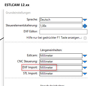

CHristian Knüll schreibt dazu:
die DXF Datei hat Inch als Maßeinheit angegeben.
Version 11 ignoriert Maßeinheiten, Version 12 wertet sie aus.
Stelle dein CAD Programm auf mm um.
Ich kann aber leider nicht erkennen was falsch sein könnte.
Ausdruck der dxf-Datei(2D) in TurboCad und auch in Autodesk TrueView 2016
liefern korrekte Maße. (Kreisdurchmesser 180mm).
Ürigends: Wenn ich eine stl-Datei(3D) in ESTLCAM 12 lade funktioniert dies.

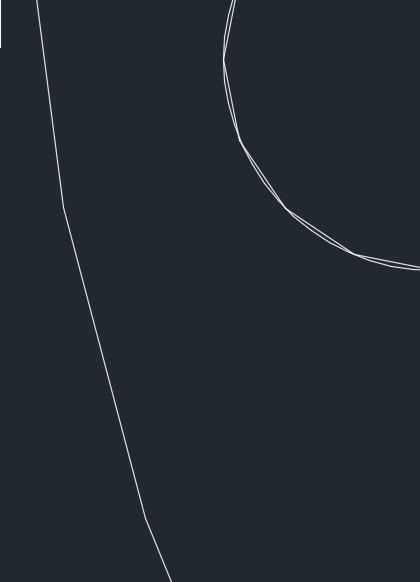

Hallo TC17Pro,
ich habe jetzt den Weg über C&P in eine Neue Datei versucht - ohne Erfolg.
Dann habe ich aus dem 3D-Modell einen Abschnitt erstellt.
Der Abschnitt liegt im Modellbereich und ist bei 100% Facettierung perfekt rund.
Der Export des Abschnitts als dxf ist jedoch schlimm ungenau  ---------->
Da ist mein Speichern aus dem Papierbereich bessser.
Offensichtlich habe ich wohl zu lange nicht mehr mit TC gearbeitet.
Der Fehler sitzt offensichtlich vor meinem PC.
(Wilhelm wann kommst du?)

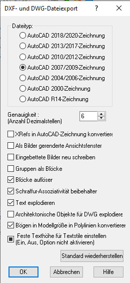

erstellt am: 23. Jun. 2023 20:33    Editieren oder löschen Sie diesen Beitrag!  <-- editieren / zitieren -->   Antwort mit Zitat in Fett Antwort mit kursivem Zitat    Unities abgeben: 1 Unity (wenig hilfreich, aber dennoch)2 Unities3 Unities4 Unities5 Unities6 Unities7 Unities8 Unities9 Unities10 Unities
ich hab die Datei nochmal in der ALTEN Version TC20 gespeichert,  --->
sowie meine DXF Exporteinstellungen.

erstellt am: 24. Jun. 2023 05:58    Editieren oder löschen Sie diesen Beitrag!  <-- editieren / zitieren -->   Antwort mit Zitat in Fett Antwort mit kursivem Zitat    Unities abgeben: 1 Unity (wenig hilfreich, aber dennoch)2 Unities3 Unities4 Unities5 Unities6 Unities7 Unities8 Unities9 Unities10 Unities Nur für Leopoldi 10 Unities + Antwort hilfreich
teste mal die hoeheren DXF-Versionen in Richtung Autocad 2018/2020.
Freundliche Grüße
TC17pro
Meine Version TurboCAD V 17.2.77.1 Professional
Nettiquette-----Sys-Info-----Richtig fragen
Dateianhänge hochladen
So sagt man Dankeschön - Unities
Two hours of trial and error saves you 10 minutes of reading the manual.
Leopoldi
Heimwerker i.R. www.max-mg.de
Sehen Sie sich das Profil von Leopoldi an!   Senden Sie eine Private Message an Leopoldi  Schreiben Sie einen Gästebucheintrag für Leopoldi
Beiträge: 1477
Registriert: 16.07.2009
Unter Win10/11-Pro 64Bit:
(TC21)-TC2023 Pro Platinum
erstellt am: 24. Jun. 2023 09:39    Editieren oder löschen Sie diesen Beitrag!  <-- editieren / zitieren -->   Antwort mit Zitat in Fett Antwort mit kursivem Zitat    Unities abgeben: 1 Unity (wenig hilfreich, aber dennoch)2 Unities3 Unities4 Unities5 Unities6 Unities7 Unities8 Unities9 Unities10 Unities
Hallo TC17pro,
hab ich getestet - leider keine Änderung.

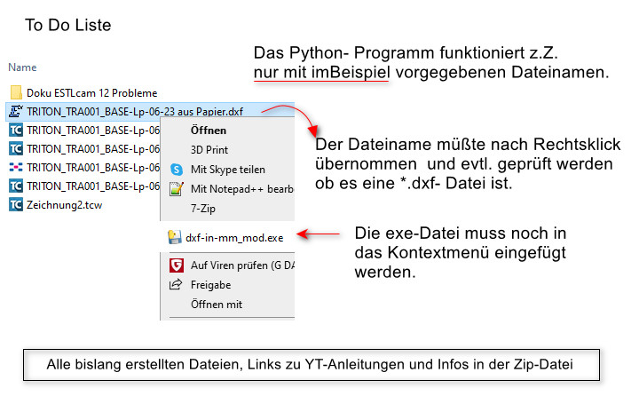

Leopoldi
Beiträge: 1477
erstellt am: 24. Jun. 2023 17:08    Editieren oder löschen Sie diesen Beitrag!  <-- editieren / zitieren -->   Antwort mit Zitat in Fett Antwort mit kursivem Zitat    Unities abgeben: 1 Unity (wenig hilfreich, aber dennoch)2 Unities3 Unities4 Unities5 Unities6 Unities7 Unities8 Unities9 Unities10 Unities
Ja Hallo,
deine dxf ist erheblich kleiner als meine Dateien und funktioniert.
Was mache ich falsch?

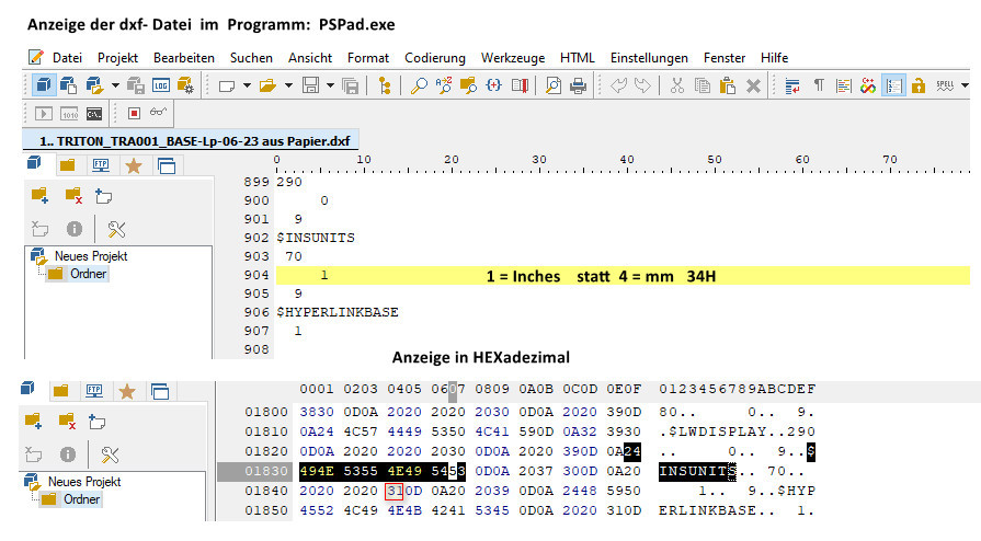

Q >>"Ich kann aber leider nicht erkennen was falsch sein könnte."
A >>"Stelle dein CAD Programm auf mm um."
Also schau mal nach in Optionen/Einheiten oder war das in TC irgendwas mit Bereichseinheiten?
Sorry, bin kein TCADler.
Auch wenn es der falsche Ansatz ist, mich würde mal interessieren ob du das nicht auch einfach in ESTLCAM skalieren kannst,
also Faktor 1/25.4 - da aktuell dein Modell ja in Zoll angegeben ist und daraus die 25,4x Größenangabe resultiert.
Oder sag dem Programm es soll in Zoll arbeiten (nicht ganz ernst gemeint) https://www.estlcam.de/e2_grundeinstellungen.php
>>"Der Export des Abschnitts als dxf ist jedoch schlimm ungenau"
>>"Da ist mein Speichern aus dem Papierbereich bessser."
Die Daten von deinen Papierbereich-Daten und TC17pros Modelldaten sind identisch (was das angeht),
deinen Modell-Bereich Versuch habe ich ja nicht zum testen, aber ich gehe von der gleichen Datenlage aus
und das würde bedeuten: Du irrst dich was das bessere Ergebnis angeht.

Anbei (nochmals) meine Testdatei aus Turbocad. Aber Achtung die Positionen der Bohrungen sind
evtl. nicht korrekt, da es nur abgekupfert ist
. Wenn ich die Datei in TrueView vermesse
kann ich die Kreisdurchmesser abgreifen, obwohl es eckig aussieht.

erstellt am: 25. Jun. 2023 15:56    Editieren oder löschen Sie diesen Beitrag!  <-- editieren / zitieren -->   Antwort mit Zitat in Fett Antwort mit kursivem Zitat    Unities abgeben: 1 Unity (wenig hilfreich, aber dennoch)2 Unities3 Unities4 Unities5 Unities6 Unities7 Unities8 Unities9 Unities10 Unities Nur für Leopoldi 10 Unities + Antwort hilfreich
>>"Ich habe die Datei nur in ein anderes CAD geladen und neu abgespeichert."
Das hatte ich wohl falsch verstanden, dachte es wäre deine DXF aus dem TC Model exportiert (so wie jetzt anhang).
>>"Anbei (nochmals) meine Testdatei aus Turbocad."
Das sieht super aus, was die Bögen/Kreise angeht,
ABER diese Datei ist nun wie Leopoldies DXF auf ZOLL eingestellt
und somit besteht wieder das Problem um welche4s es in dem Thread geht.

>>" wieso mir in Trueview die 180mm angezeigt werden"
180, nicht 180mm, das ist ein Unterschied.
Im Standard-DXF gibt es eigentlich keine Modelleinheit,
jedoch die Variable INSUNITS = Einfügeeinheiten ,ab Version R2000.
Diese gibt als mit welche Einheit gezeichnet das Modell angenommen werden soll, also
praktisch die Modelleinheit, welche aber auch auf 0 = Keine Einheit stehen kann.
Wenn Leopoldi INSUNITS auf 4 setzt (in einem einfachen DXF Editor oder per Hand im ASCII-Editor),
dann klappt es - zumindest gehe ich davon weil die Daten und Infoprmationen im Thread darauf hindeuten.
>>"Aber ist es nicht so, daß vor ... (ich weiß nicht wie lange) die Zollabmessungen international abgeschafft wurden?"
Nein, das mag vielleicht für einzelne Firmen oder Branchen gelten, aber auf der anderen Seite des Atlantik ist das noch ganz normal im Einsatz,
inkl. der Bruchdarstellung.
Auch angeblich in vielen Ecken der Welt in denen die Engländer unterwegs waren ist das noch so.
Obwohl es seit >60J. ein internationales Zollmaß gibt (2.54), bedeutet das auch nicht das es nicht
Anwender und Programme gibt die heute mit diesem Arbeiten.

Hallo cadffm,
ich hatte bislang vergeblich in der dxf nach der Einheit gesucht.
Nun habe in Notepad++ den Eintrag INSUNITS von 1 auf 4 geändert
und nun ist ESTLCAM 12 in mm definiert.
Dafür einmal vielen vielen Dank.
@TurboCad User > Version 2020
TurboCad 2020 hat zum Speichern als dxf maximal Autocad 2018/2020
als Format zur Verfügung.
Ist dies bei neueren TurboCad Version anders?
Das aktuelle/neueste DXF-Format ist DXF2018 (Autodesks AutoCAD2024 nutzt native das DWG2018 Format, entsprechend gibt es auch ein DXF2018 Format)

Hab mal die KI um ein Programm gebeten welches in einer dxf- Datei Millimeter(4) definiert:
https://chat.openai.com/share/3c17a1c2-b419-4114-abe0-43fcb3db4ef6
Da muss ich demnächst mal mein Python- Halbwissen reaktivieren.
Evtl. kann jemand eine exe erstellen welche mit einem Rechtsklick auf dem dxf-Dateinamen gestartet werden kann.
Anbei eine Ansicht der zu korrigierenden Textstelle in einer dxf- Datei  ---->

Ich habe einmal das von der KI vorgeschlagene Python- Programm umgesetzt.
Dies funktioniert allerdings nur mit den Beispiel- Dateinamen in der zip- Datei.
Zum Testen ob die Angaben in neueren TC-Versionen korrekt vorhanden sind,
bitte ich um eine dxf-Datei (Kreis,Rechteck genügt) und der Angabe welche Bereichseinheit in TC gewählt
war (mm,m,km,inch etc.), zu finden unter:
Zeichnung einrichten | Bereichseinheiten | Einheiten im Arbeitsbereich
Evtl. ist dieser Mangel ja schon behoben.
Hinweis: Mein Pythonordner liegt in LW D:\Python
- Heimwerker

erstellt am: 29. Jun. 2023 15:43    Editieren oder löschen Sie diesen Beitrag!  <-- editieren / zitieren -->   Antwort mit Zitat in Fett Antwort mit kursivem Zitat    Unities abgeben: 1 Unity (wenig hilfreich, aber dennoch)2 Unities3 Unities4 Unities5 Unities6 Unities7 Unities8 Unities9 Unities10 Unities
Hallo, ich habe fertig!
Dank der Hilfe von chatgpt ist mir mehrtägiges Einlesen erspart geblieben
Leider habe ich den kompletten Chatverlauf irrtümlich gelöscht.
Auf das Einbinden in das Kontextmenü des Explorers verzichtet ich.
In der zip-Datei sind:
-das Phytonscript
-Dokumentationen und Links zur Phyton- Programmierung.
-In der Doku ist auch ein Link wie eine Exe für Windows erstellt wird.
Die Handhabung wie eine dxf auf die Einheit "mm" zu setzen ist im Video zu sehen  ----->

erstellt am: 13. Jul. 2023 16:50    Editieren oder löschen Sie diesen Beitrag!  <-- editieren / zitieren -->   Antwort mit Zitat in Fett Antwort mit kursivem Zitat    Unities abgeben: 1 Unity (wenig hilfreich, aber dennoch)2 Unities3 Unities4 Unities5 Unities6 Unities7 Unities8 Unities9 Unities10 Unities
Christian Knüll hat in der ESTLCAM Version 12.023 wieder die Längeneinheiten für den DXF-Import aus seinen Grundeinstellungen
übernommen und nicht mehr den Wert INSUNIT aus der DXF-Datei,
denn dieser Wert INSUNIT wird in TurboCad2020 nicht korrekt in die DXF geschrieben.
Vielen Dank.
