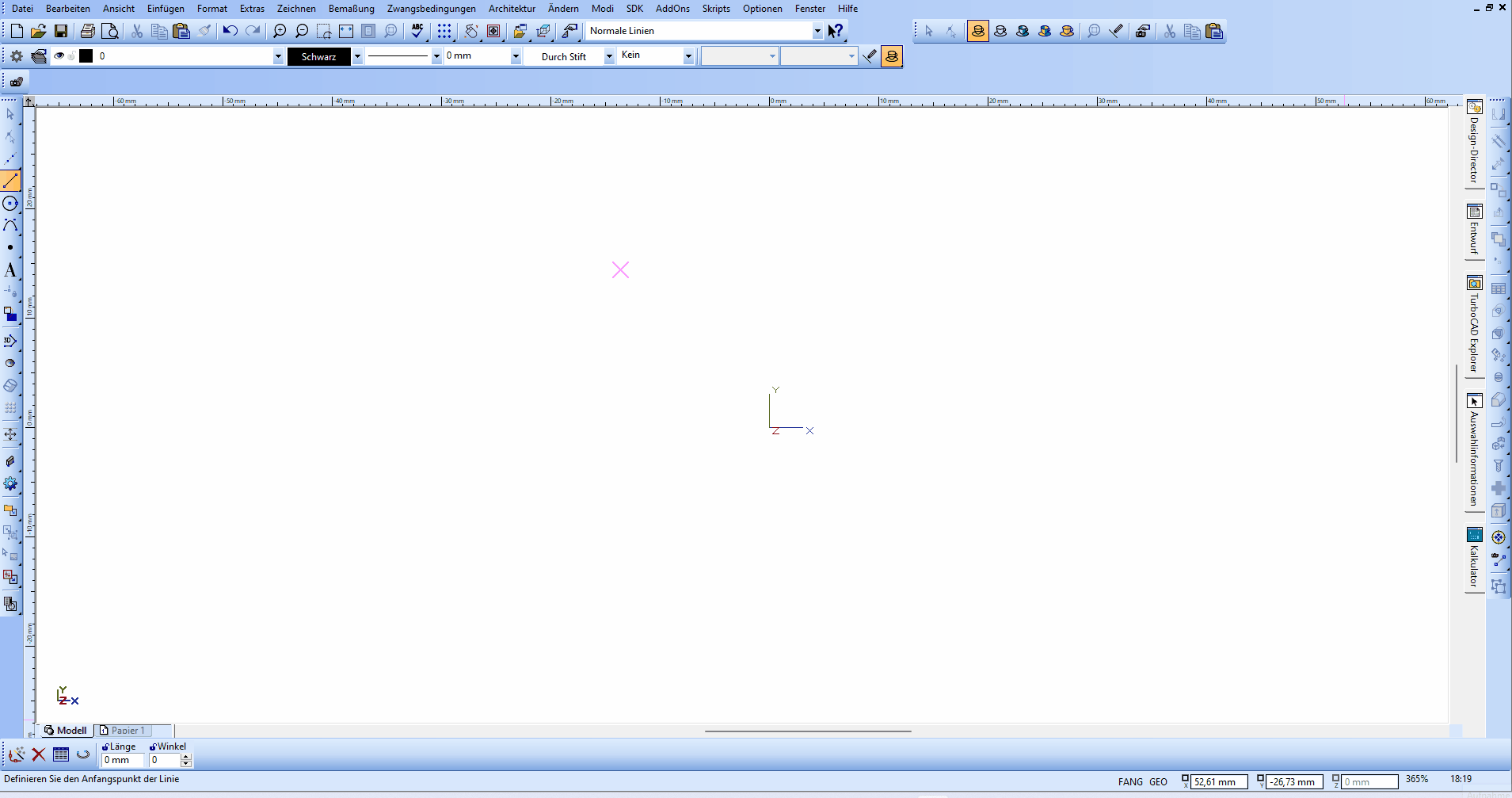

Jetzt habe ich schon wieder eine andere Anfrage:
Es ist auf einer 10...15mm Welle wendelförmig eine Nut rein zu fräsen / schleifen.
Wie könnte man das zeichnerisch darstellen?
In meiner 10er Version gibt's dazu keinerlei Unterstützung.
In TC19 habe ich was von "Spirale" gelesen, aber dabei verändert sich bei jeder Windung der Durchmesser - also unbrauchbar.
Also was dann?

erstellt am: 25. Mrz. 2025 11:37    Editieren oder löschen Sie diesen Beitrag!  <-- editieren / zitieren -->   Antwort mit Zitat in Fett Antwort mit kursivem Zitat    Unities abgeben: 1 Unity (wenig hilfreich, aber dennoch)2 Unities3 Unities4 Unities5 Unities6 Unities7 Unities8 Unities9 Unities10 Unities Nur für PSblnkd 10 Unities + Antwort hilfreich
Also was dann?
Mit Rotation und Steigung kannst du das realisieren.

erstellt am: 27. Mrz. 2025 18:51    Editieren oder löschen Sie diesen Beitrag!  <-- editieren / zitieren -->   Antwort mit Zitat in Fett Antwort mit kursivem Zitat    Unities abgeben: 1 Unity (wenig hilfreich, aber dennoch)2 Unities3 Unities4 Unities5 Unities6 Unities7 Unities8 Unities9 Unities10 Unities Nur für PSblnkd 10 Unities + Antwort hilfreich
Hallo PS..
ich habe dir eine GIF erstellt.
Um die Spirale zu definieren musst du 3x mit der Tab-Taste durchklicken, das TC mag es
hier genau wissen, die Spirale könnte ja auch konisch verlaufen beim zweiten Klick.
Im dritten Klick noch die Windungen und Steigung eingeben, dann ist die Spirale definiert.
Anstatt meinem Kreis kannst du jetzt auch ein Dreieck zeichnen für metrisches Gewinde etc.
So habe ich im FreeCad etliche Gewinde für den 3D-Druck erstellt, nur im FreeCad musste
dann das Dreieck exakt am Eingang der Spirale gezeichnet werden, sonst streikte die Extrusion.
