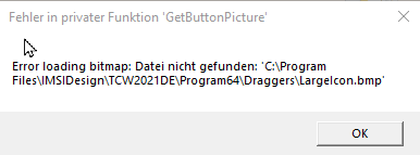

erstellt am: 03. Dez. 2024 10:51    Editieren oder löschen Sie diesen Beitrag!  <-- editieren / zitieren -->   Antwort mit Zitat in Fett Antwort mit kursivem Zitat    Unities abgeben: 1 Unity (wenig hilfreich, aber dennoch)2 Unities3 Unities4 Unities5 Unities6 Unities7 Unities8 Unities9 Unities10 Unities
Hallo Soleikum,
vielen Dank für die Bereitstellung deines Scripts. Habe es leider erst gestern gesehen.
Natürlich wollte ich es gleich ausprobieren, dabei kamen aber zwei Fehlermeldungen:
Error loading bitmap: Datei nicht gefunden: ....\Draggers\Largeicon.bmp und ...smallicon.bmp
habe dann zwei bitmap mit dem entsprechenden Namen mal ins Verzeichnis kopiert wurden aber nicht akzeptiert.
Hast du mir noch Info dazu oder die entsprechenden zugehörigen bitmaps ?
Leider kann ich derzeit keine pm schreiben, bekomme internen Serverfehler.
LG Jon
