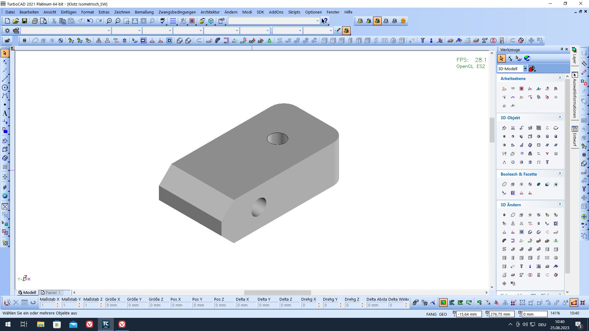

Klotz.tcw
könnt ihr diese einfache Datei öffnen?

zu deinem Bild "Klotz.jpg"
Oben rechts hättest du noch freien Raum um dort Symbolleisten zu platzieren.
Ich habe in dieser Ecke Symbolleiste Arbeitsebene, Hilfslinien, Ansichten
und Fang.
Und der Mensch neigt auch dazu immer nur die oberen Leisten und Symbnole anzuschauen.
Hilfreich und nützlich ist immer ein Blick auf die untere Symbol- und Befehlsleisten.
Dort werden zu jedem Befehl den du benutzt meist Angaben gemacht was als nächstes
passieren soll z.B. um dein Rechteckrohr mit Radien zu zeichen gibt es dort die Option
"Radius" bzw. "gerundete Ecken". Also einfach angewöhnen nach unten zu sehen.
Zu deinem Rohrrahmen: Es gibt natürlich mehrere Wege um dein Ziel zu erreichen.
Hier mal mein Weg (für TC Anfänger):
1. Zeichne ein Rechteck mit den Außenmaßen des Rahmen.
2. Zeichne dein Profil (80x60) mit gerundeten Ecken Radius müßte ca. 8mm sein
3. Mache ein "Offset" nach innen mit 4mm = Wandstärke.
4. Schiebe die zwei Rechtecke (P.2 u. P.3) an den Rahmen heran, so daß Außenkante
auf Außenkante liegt
5. Deine beiden Rechtecke drehst du nun (müßten ja noch markiert sein) um 90° Grad
so daß sich Profil und Rahmen senkrecht zueinander stehen.
6. Benutze jetzt "Pfadextrusion"
7. Den Rahmen kannst du nun mit extrudierten Polylinien die über die Ecken des Rahmens
laufen auseinanderschneiden. Hierzu benutze ich den Befehl 3D-Querschnitt, Optionen unten,

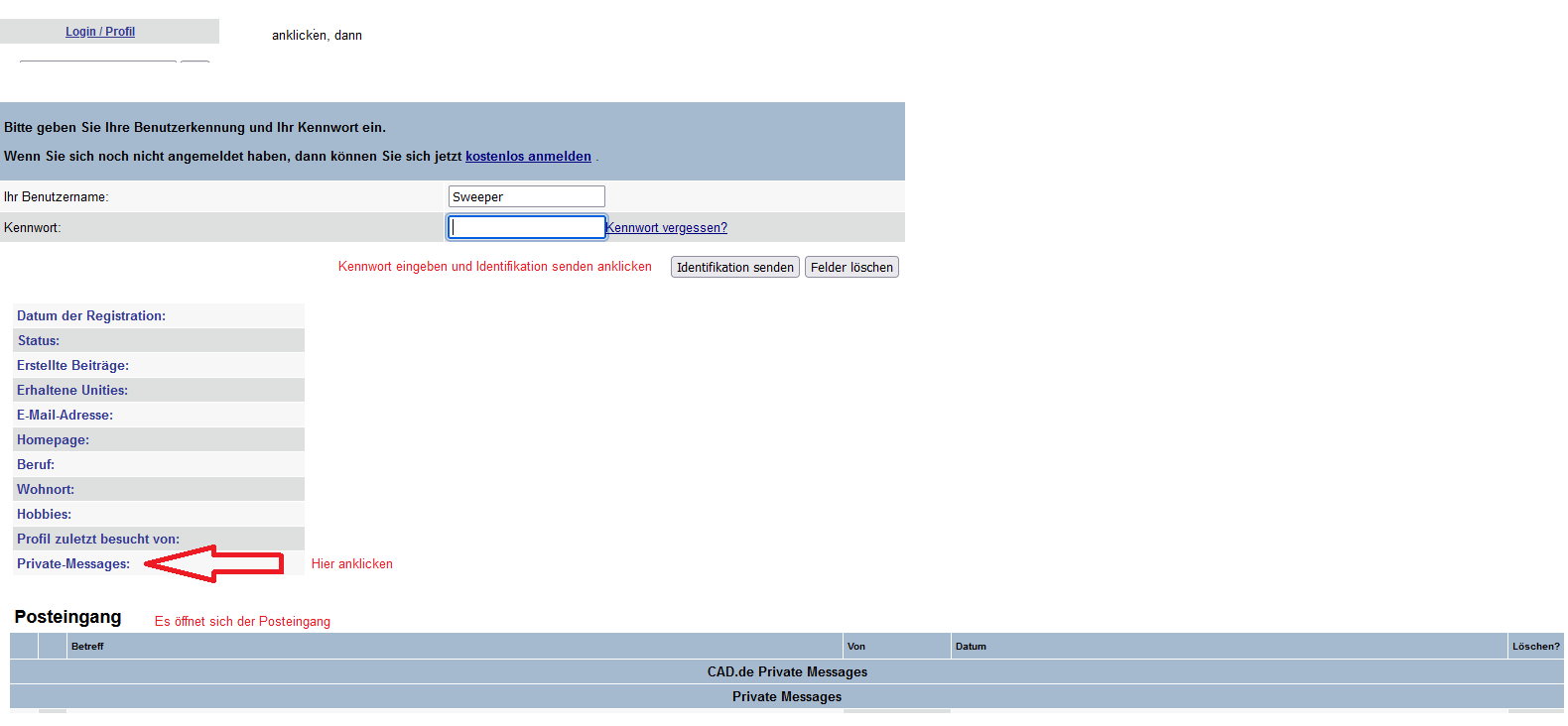

Wie öffnet man denn "private Nachricht" ich bekomme immer die Fehlermeldung
The password you have entered is incorrect. Please double-check the spelling.
Gehe auf "Login" im Forum, melde dich an mit deinen Logindaten, dort klickst du auf
"Identifikation" senden. Im aufgehenden Fenster findest du "Private Messages", da draufklicken.
Hat alles geklappt.

FuerSweep.tcw
Hallo zusammen.
Das ganze mit Extrusionen zu Zeichnen geht natürlich.
Sie lassen sich auch nicht immer umgehen.
Jedoch sollte man sattelfest im Umgang mit den Arbeitsebenen sein.
Man wirft ja 2D und 3D Elemente quasi in einen Topf.
Ich halte es für Zielführender dieses einfache Teil nur Quadern zu erzeugen.
Vorteil:
Es kann alles auf einer Arbeitsebene stattfinden. Somit kein ständiger Arbeitsebenenwechsel.
In diesem Fall müssen auch nicht ständig neue 2D Elemente für die Extrusion erzeugt werden.
Um die herzustellen muss ja eventuell erneut eine andere Arbeitsebene eingestellt werden.
Nimmt man jedoch einen Quader als Grundkörper muss er nur noch ein wenig zurecht geschnitzt werden.
Das im Anhang befindliche Teil habe ich aus einen einzigen Quader gemacht.
Der Spass hat nur ein paar Minuten gedauert.

das mit der Nachricht öffnen funktioniert nicht. Wenn ich in dem Fenster bin mit meinen Anmeldedaten, dann sehe ich "1 neue Nachricht, 1 Nachricht" das kann ich nicht anklicken.
Neben den zwei Nachrichten blinkt "neue Nachricht" das kann ich anklicken und es öffnet sich ein neues Fenster wo dann auf der leeren Seite nur die Fehlermeldung erscheint.
Die Datei von Wilhelm habe ich geöffnet. Wunderbar, in den Auswahlinformationen kann man schön sehen was gemacht wurde mit "Teilestruktur" die man aufklappen kann. Wenn ich dort einen neuen Quader erstelle, und bearbeite mit Abrunden/Volumenkörper umrahmen, dann bekommt mein Quader auch eine Teilestruktur, wunderbar.
Wenn ich eine neue leere Datei öffne und einen Quader erstelle und bearbeite, egal ob mit Abrunden oder Volumenkörper umrahmen, dann erhalte ich sofort einen ACIS-Körper? Jetzt habe ich auch meine Durchdringenfunktion gefunden, die im TC halt Volumenkörper umrahmen heißt, nur das anklicken der beiden offenen Enden ist etwas tricki.

erstellt am: 26. Aug. 2023 17:31    Editieren oder löschen Sie diesen Beitrag!  <-- editieren / zitieren -->   Antwort mit Zitat in Fett Antwort mit kursivem Zitat    Unities abgeben: 1 Unity (wenig hilfreich, aber dennoch)2 Unities3 Unities4 Unities5 Unities6 Unities7 Unities8 Unities9 Unities10 Unities Nur für Sweeper 10 Unities + Antwort hilfreich
...dann erhalte ich sofort einen ACIS-Körper?
Vermutlich hast du unter Zeichnung einrichten die Bearbeitungshistorie ausgeschaltet bzw. nicht angehakt.
EDIT: Siehe Bild, PM öffnen.

Stimmt Bearbeitungshistorie war ausgeschaltet>>ich wars nicht<< wasn´t me
Also, in diesem Bild blinkt ganz links "Neue Nachricht" https://i.imgur.com/elFsoeB.jpg
wenn ich das anklicke, dann bekomme ich diese Ansicht https://i.imgur.com/Dgtmc7p.jpg
ich habe direkt zu Beginn bei CAD.de mein Passwort geändert, vielleicht stört das?

ich bekomme deine Bilder nicht geöffnet, du hast Code von URL
falsch angewendet.
Ersetze Internetadresse mit deiner Linkadresse, zwischen ][ kommt die Beschreibung
Hier was zum lesen bzw. nachlesen
EDIT:
Ja, vermeide äs,ös,üs,",§,$,%,&, etc. und sonstige Sonderzeichen.

Achtung:
keine Sonderzeichen im Passwort verwenden, bei mir war es ein +
Jetzt kann ich Nachrichten öffnen.

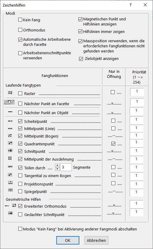

Original erstellt von Sweeper:
2. Der Fang bezieht sich immer auf das dahinter liegende Gitter, wenn man z.B. ein kleines Quadrat in ein großes Quadrat mittig setzen mag, auch wenn das Gitter ausgeschaltet ist. Oft musste ich das Quadrat erst versetzen auf einen Gitterpunkt, erst dann konnte ich etwas mittig setzen. Einen reinen Objektfang gibt es wohl nicht, wie z.B. im Corel?
3. Beim Fang werden mir die Hilfslinien nicht mehr angezeigt, was habe ich verstellt?
bevor ich mich hier zurück ziehe, um die Grundlagen in TurboCad zu erlernen, wie es mir empfohlen wurde (PM), was ja eigentlich richtig ist...es gibt ja schließlich ein durchaus gutes Handbuch zu diesem Programm, und ich mich letztendlich durch das gigantische Handbuch und den vorhandenen online Lernvideos zu diesem Programm entschieden habe, auch wenn ein total peinliches Kapitel im Handbuch erscheint (Modul Zahnrad), werde ich mich jetzt den Grundlagen und dem Handbuch widmen, was bestimmt viel Zeit und Recherche in Anspruch nimmt, und melde ich mich wieder mit neuen Fragen.
Zuletzt möchte ich noch meine eigene Frage, hier in meinem ersten Frage-Thread beantworten, und komme mit diesen Einstellungen für den Fang bei großen Objekten am besten zurecht. Vor ALLEM Gitter muss ausgeschaltet sein. (Anhang)
Danke erst mal für tolle Inputs

für den Anfang würde ich dir empfehlen:
Schalte nicht alle angebotenen Fänge ein, das sorgt am Anfang nur für Verdruss und Ärger.
Wenn du dann etwas Übung hast kannst die Fänge jederzeit wieder einschalten.
Für den Anfang würde ich Anfang, Mittelpunkt und Schnittpunkt, evtl. noch Zentrum empfehlen.
Wenn du dann z.B. den Fang für Teilung benötigst, mußt du eh in die Einstellungen gehen um
die Anzahl eizugeben.
Auch würde ich "automatische Arbeitsebene" nicht empfehlen. Ändere die AE nach Bedarf
dann bekommst du Übung mit den Befehlen.
Das Gitter/Raster habe ich nie eingeschaltet. Ich verwende lieber Hilfslinien, da kann
man auch ungerade Werte eingeben, vorallem auch bei schräg im Raum liegenden Teilen.
Zum Zahnrad: Das habe ich seltenst gebraucht bzw. benutzt, aber sei dir bewußt, das
dieser Befehl bzw. Turbocad ein englisches bzw. amerikanisches Produkt ist.
Das führt oft auch zu Schwierigkeiten bei der Benutzung.
So, nun ist gut. Ich für meinen Teil freue mich wenn du neue Fragen hast.
EDIT, fast vergessen: Die Einstellung der Fangöffnung findest du unter "Programm einrichten
, Einstellungen, hier Größe der Öffnung".
