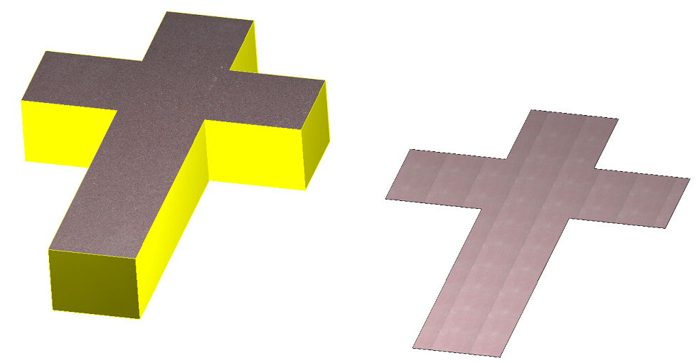

Hallo.
Ich entwerfe ab und zu einfache Objekte in 3D die dann später in (Sand-) Stein ausgeführt werden.
Gibt es eine Möglichkeit ein Bitmap (Foto von einem "einfarbigen" Material als Oberfläche/Material beim Rendern zu verwenden.
Die vorgegebenen Materialien sind für mich unbrauchbar und einfarbig sieht doof aus.
Oder es gibt schon irgendwo "Sandstein" zum hinzufügen in die Materialliste.
Ich füge mal ein Bitmap "Sandstein rot" bei.
Wäre schön wenn es funktionieren würde.

hier ein Link zum Thema UV-Mapping.
In der Hilfe UV-Mapping
Edit: Bild angehängt.

Hallo.
Ich habe mir das Video mal angeschaut. Einzelne Flächen mit einem Bitmap belegen ist recht interessant. Evtl. wenn man eine aufgesetzte Bronzeschrift projezieren will.
Spannender ist aber ein eigenes Material zu kreieren. Das Video ist etwas älter, aber ich habe es in meiner Version 2019 einigermaßen hinbekommen.
Wenn ich das Bild im Modellbereich rendere, erscheint die Oberfläche wie gewünscht, aber sobald das Rendern abgeschlossen ist, geht die Struktur flöten. Ich würde die Datei gerne hochladen, weiß aber nicht ob die Materialien mitgespeichert werden. Geht das?
Und noch etwas ist mir aufgefallen. Im Papierbereich funktioniert es nicht. Die Steine werden schwarz dargestellt
Das ist Einstellungssache. Geh in den Rendermanager, dort kannst du die Einstellungen
des Materials verändern.
Um die Ansicht gerendert anzuzeigen, wähle die Ansicht aus, dann rechte Maustaste Eigenschaften.
Dort gibt es "Rendering" hier das jeweilige Feld ankreuzen und einstellen. Mit "OK" bestätigen.

Hallo.
Danke.
Ich habe die Materialgröße vervierfacht. Jetzt sieht es besser aus.
Im Papierbereich mußte ich statt "fein rendern", "erweitert auswählen.
Dann gings.
