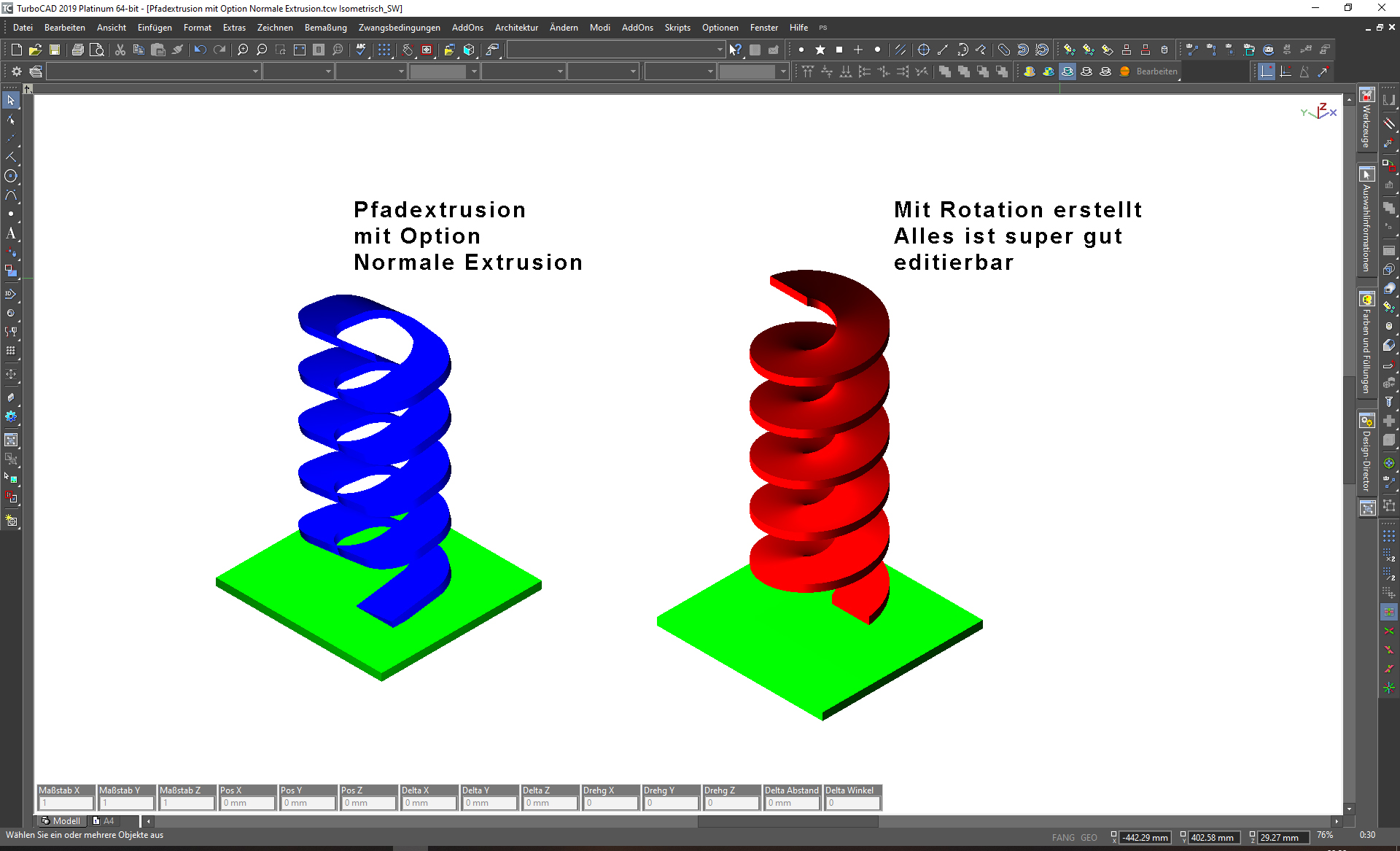

Vielleicht ist diese Extrusion etwas komplex, doch dass nach dem Auswählen über 50 Sekunden Wartezeit verstreicht bevor TC wieder werkelt finde ich ziemlich frustrierend. Mich würde nun doch interessieren ob es an meiner Workstation oder an irgend einer Einstellung in TC oder Windows liegt. Deshalb habe ich die Datei hochgeladen. Ich wäre froh um eine Rückmeldung ob auch andere damit die selben Probleme haben.

Ich habe Papierbereiche für A4, A3, A2, A1, und A0 gehabt. Ausser A4 habe ich alle gelöscht und die Extrusion nochmals gezeichnet.
Es dauert immer noch etwa 3 Minuten bis über den 3D-Pfad die Extrusion etstellt ist und das Auswählen dauert 25 Sekunden aber die Ladezeit beträgt jetzt "nur" noch 3 Minuten.
Es hat also etwas gebracht, doch scheinen mir die Zeiten immer noch lange zu sein.

Also mit folgenden Parametern dauert es bei mir 14 Sekunden, mit Stopuhr 2x rmittelt:
- TC Pro 2020
- RED SDK
ACIS:
- niedrigste Facettenqualität (ist bei mir quasi standard)
- vereinfachter Facettierung (macht auch viel aus)
System:
- Datai von SSD geladen - ist bei mir auch oft sehr wichtig, bei Dateigrößen von 250 MB
- i7-9700K
- NVIDIA Quadro P2000
Hatte schon wesentlich schlimmere Sachen, die länger gedauert haben  z.B. das erstellen einer Entwurfsansicht von Teilen aus Boschprofil

Also ich habe bei mir mal testweise auf GDI umgestellt.
In 8,6 Sekunden ist Turbocad geöffnet.
Dann dauert es 5 Sekunden nach dem ich den Pfad ausgewählt habe und sogar nur 14 Sekunden nachdem ich auf "beendet die Profilauswahl" geklickt habe.
Habe das aber mit der Version von Cadmex gemacht. (Pfadextrusion Papierbereich) Bei der anderen Version dauerte mir das öffnen zu lange

Also beim Rendern der Pfadextrusion geht bei mir die Prozessorauslastung auch nur bis auf 20%.
Habe 32GB Arbeitsspeicher @2400 MHz. Allerdings ist mein PC doch auch schon über 1 Jahre alt. (1.7.2021) Bei den derzeitigen Preisen für die PC Komponenten, ist aktuell allerdings kein so guter Zeitpunkt um aufzurüsten. Denke hier wäre es besser, wenn TC die Ressourcen besser ausnutzt. (20% Auslastung)
Den (nicht unwesentlichen) Geschwindigkeitszuwachs durch Red SDK erlebt man eigentlich nur beim Rendern. Wir von mir aber dringend benötigt, da ich sehr viel in 3D arbeite.

das von dir beschriebene problem gibt es auch mit dem alten werkzeug "3D abrundung" und "rohr". auch hier kann es sehr lange dauern bis ein rohr erstellt ist, wenn zuvor mal die eingabemaske endlich im hintergrund aufpoppt.
ich hatte eine 3d wicklung(aus dem thread -Wicklung in 3D Visualisieren-) mit rundungen versehen wollen um dann daraus ein rohr zu machen. nach sehr langem warten war dann endlich das rohr da, aber als oberfläche.
in win10 pro kann man noch eine beschleunigung einstellen die einfluß auf die graka hat siehe bild.

hast du die windungen mit "draht wickeln" erstellt? der körper hat bereits die rundungen.
dann ensteht eine 3d polylinie und 3d splinekurven. das könnte der grund für die lange zeit bei der extrusion sein.
ich habe es nachgemacht, aber mit körper ohne die rundungen. erst als die eckige 3d polylinie erstellt war habe ich diese mit "3d abrundung" bearbeitet.es ensteht eine "3d polylinie mit abrundung" und die folgende extrusion ging blitzschnell.

Ja ich habe die Kurve durch "Draht wickeln" erstellt.  Ich denke auch, dass mit dieser Funktion extrem komplexe Formen erstellt werden können und damit eie geniales Tool zur Verfügung steht. Doch das Problem dabei ist, dass Extrusionen nur funtionieren, wenn sie sich nicht überschneiden. Das ist aber genau das was meistens der Fall ist. Somit ist das alles Wunschdenken was viel Zeit und ettliche Frustration verursacht.
3D-Abrundung funktioniert z.B. bei meiner 3D-Polylinie über haupt nicht. Da steht man voll im Regen, weil mann kaum checken kann was TC da werkelt. Kein Feedback auf Klicks oder Shortcuts.

hallo,
achtung, ich meine nicht, addons=> spezialwerkzeuge=> ändern=> "3d abrundung" .
sondern, ich meine ändern=> 3d objekt=> 3d abrundung.
das sind zweierlei werkzeuge.
es ist auch in der rechten symbolleiste unter dem icon "kante abrunden zu finden".
anbei die datei inder ich die 3d polylinie mit dem abrunden werkzeug erstellt wurde.
screenshot 3d abrundung.
gruss.
hdf.

Die alte Version der Abrundung wurde meiner Erinnerung nach auch schon in diesem Forum diskutiert. Ich nutze natürlich auch die neuere Version und das funktioniert in meinem Beispiel einwandfrei.
Leider habe ich immer noch Mühe einfache Extrusionen damit zu erstellen. Manchmal kann ich die  Extrusion erstellen, doch kann ich in den Auswahlinfos den Winkel nicht ändern. Manchmal erhalte ich einfach eine Fehlermeldung "Objekt schneidet sich selbst". Das führt dazu, dass nur das was mir TC anbietet zu nutzen ist. Gerne hätt ich eine Extrusion, wie diejenige die wir über Rototion und Differenz erstellen könnten. Das hat TC17Pro in einem anderen Posting ganz gut beschrieben. Doch über "Draht wickeln" wären meiner Ansicht auch komplexere Objekte formbar. Wenn aber mit komplexeren Formen die Extrusion nicht funktioniert, dann ist auch das nur Wunschdenken. Ich lade gerne auch diese Grundlagen hoch und würde gerne sehen, wie das Rechteck um diese 3D-Polyline extrudiert wird, ohne verdreht zu werden.

hallo cadmex und alle anderen,
ja die sache mit dem verdrehen bei rechteckigen oder anderen grundformen habe ich schon mal hier angesprochen, dieser thread velief aber ohne ergebnis im sande.
diese verdrehung findet nämlich auch an einer erstellten spirale(helix) statt.
bei autocad bleibt die richtung bis zum ende der spirale erhalten.
die spirale , so dachte ich kann man gut für trapezgewinde oä nutzen aber durch die verdrehung eben nicht.
auch das gegenlenken durch die "drehung" nützt hier nichts.
ok, muss man halt mit der rotation arbeiten.
gerade habe ich einen draht um einen achteckigen körper gewickelt und zwei verschiedene kreise extrudiert.
und die rundungen(biegung) an der extrusion vorgenommen(nicht an der polylinie), ging schnell, dann noch mit "versetzen" eine wanddicke zugewiesen. ging auch schnell.
also, solange es sich um kreise handelt klappt alles auf verschiedenen wegen, weil die verdrehung ja nicht erkennbar ist.
gruss.
hdf.

hallo nochmal,
habe gerade das rechteck von deiner vorhandenen position weggenommen und über den befehl "profil an Pfad"
an deine "polylinie mit rundung" an den anfang angedockt.
da weiss man dass es genau rechtwinklig an die linie anliegt.
dann ging die "pfadextrusion". doch wie erwartet mit heftiger verdrehung.
das ändern des "drehungswinkels" macht es nicht besser.
die extrusion habe ich in deiner datei gespeichert und hängt hier an.
gruss.
hdf.

Ich denke, dass wir uns einig sind, dass über Extrusionen solche Objekte nur sehr schwer zu hanhaben sind. Ich habe über eine Pfadextrusion mit der Option "Normale Extrusion" auch ein nicht editierbares Resultat erstellt. Aber trotz allem ist die Rotation die bessere Option. Siehe Bild im Anhang.
