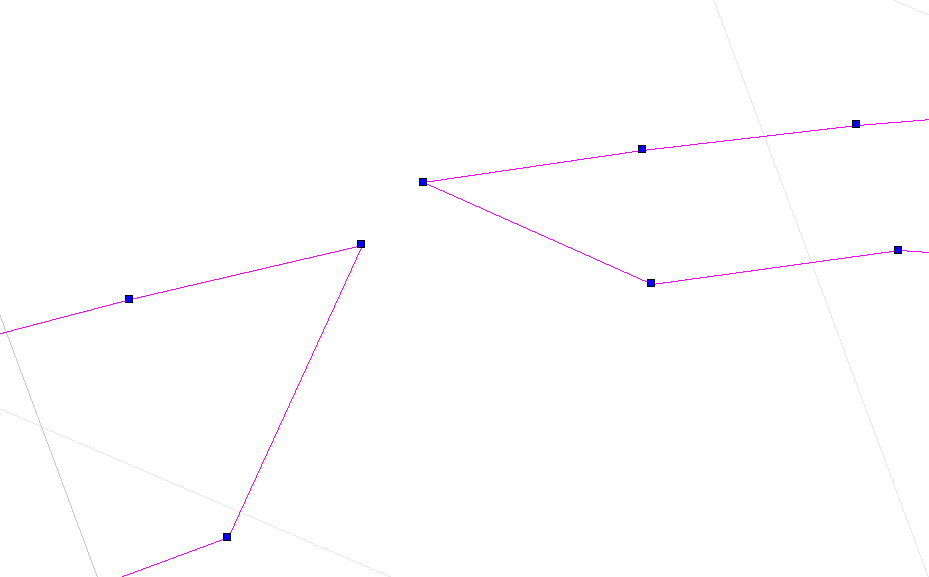

Hallo zusammen.
Ich übe nun seit bald 2 Stunden eine 3D-Polylinie zu verbinden. Leider bislang erfolglos. Jeder Tipp wäre willkommen, denn dieses Problem hatte ich schon öffters. Ich häng mal die Datei ran, damit man sieht worum es geht. Die Blaue und Schwarze 3D-Polylinie soll zu einer einzigen 3D-Polylinie zusammengefügt werden.
Beste Grüsse
Werner

hallo cadmex,
soo,
ich habe erst die enden(knoten) mit dem bearbeitungsmodus gebrochen, dann verbunden und mit dem Polylinien-verbinden-Werkzeug(aber 3D) angewählt und mit dem finishfähnchen waren sie verbunden.
Jetzt bis du dran.
Anhang.
Nachtrag: jetzt sehe ich erst dass deine 3D-polylinen doppelt sind.
wenn du die knoten auseinanderziehst siehst du das.
wie hast du die denn erstellt?
viele grüsse.
hdf.

Hallo hdf
Die Polylinie habe ich ziemlich kompliziert hergestellt. Das ist eine Spirale, welche mit dem Biegenwerkzeug verbogen ist. Bis ich dahin kam, hab ich einiges rumgefummelt. Daraus erklärt sich vielleicht, dass die Polylinien Schleifen mit aufeinander liegenden Punkten sind.
Gerade wegen diesem Ärger den ich damit hatte, danke ich dir ganz herzlich für die schnelle Lösung des Problems.

Original erstellt von TC17pro:
wenn du die auf den Bildern gezeigten Probleme behebst, kannst du
die Polylinien verbinden.
Die Ausrichtung war nicht das Problem. Da ist ja schnell ein Bezugspunkt gesetzt und am Ende des anderen Teils ausgerichtet. Das Problem bestand darin, dass die Polylinien je zwei Schlaufen waren. hdf hat das Problem bereits gelöst. Doch bei der Erstellung dieser Polylinie habe ich so viele Schritte durchlaufen, dass ich den Fokus auf das eigentliche Problem verloren hatte. Vor allem, weil ich diese Polylinie mehrmals explodierte und danach mit Polylinie verbinden immer wieder an anderen Stellen Lücken erhielt, war ich mehr als irritiert, zumal in den Auswahlinformationen nichts ungewohntes zu erkennen war. Hätte ich versucht die Endpunkte hervorzuheben, so wäre mir mein Fehler sicher aufgefallen.

Hallo nochmals
Jetzt wo ich weiss, dass es die Polylinie doppelt (Als Schleife) vorhanden ist, kommt natürlich die Frage auf, wie bereinigt man diese am einfachsten? Ich möchte eine normale 3D-Polylinie mit einem Anfangs- und Endpunkt haben und nicht jeden überflüssigen Punkt von Hand löschen.

Bei meinen Versuchen ging es mir nur um Grundlagenwissen über das Biegewerkzeug und inwieweit man damit 3D-Polylinien erstellen kann, welche später für die Extrusion von Rohren nutzbar sind.
