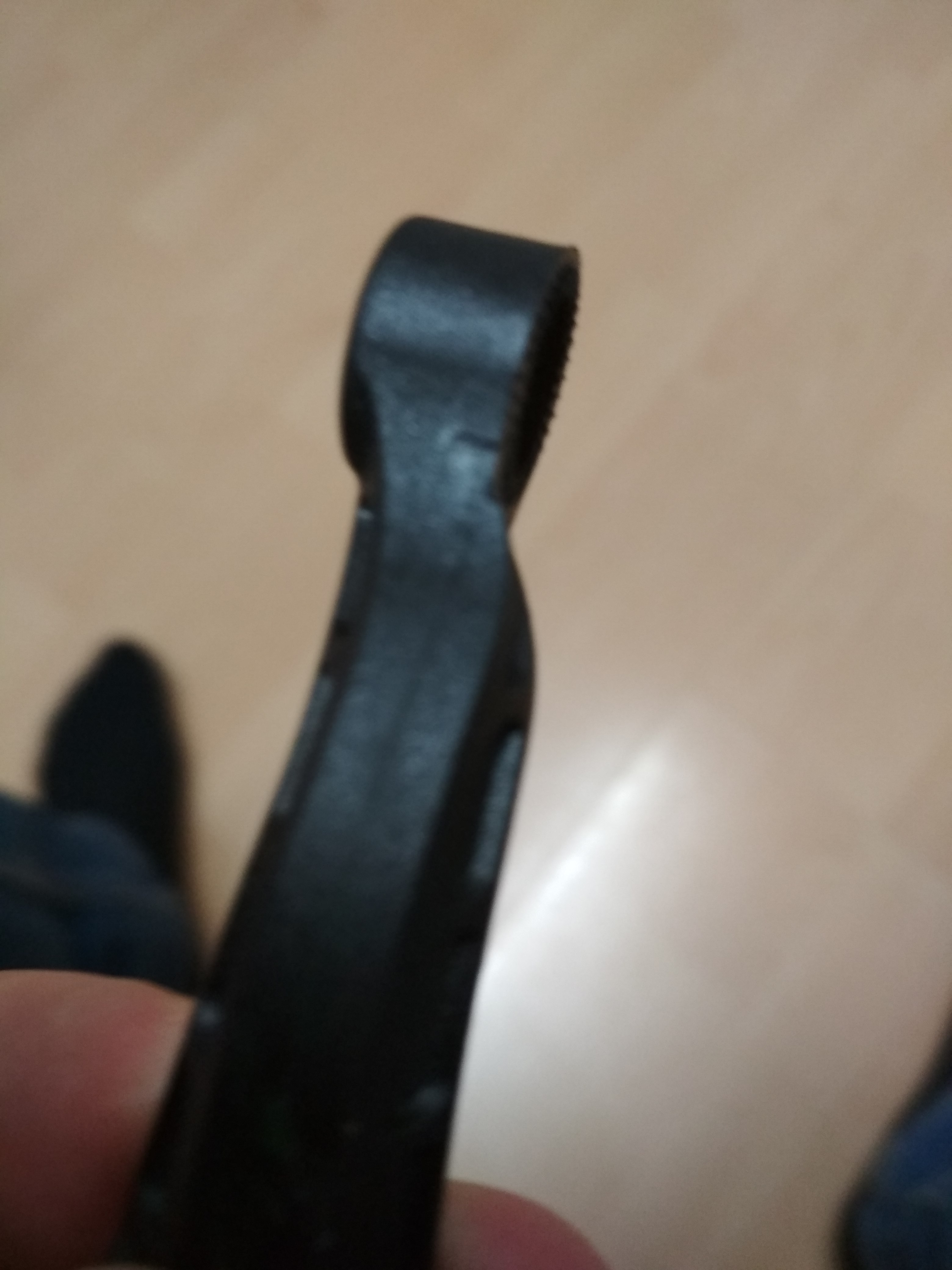

Ich möchte auf eine unebene Fläche eine Kontur zeichen und entlang der Kontur das 3D-Objekt schneiden. Wie kann ich in TurboCad auf eine unebene Fläche eine Kontur zeichnen?
Vielen Dank im Voraus für die Antwort
Nachtrag: Ich habe drei Dateien upgeloaded (Foto vom Originalteil, Nachbau in TC, JPG-Datei mit Erklärung). Ich arbeite mit TurboCad 16 Pro.

Hallo hod.
Lege die Arbeitsebene auf die entsprechende Facette des Objektes.
Dann kannst du eine 2D Linie darauf Zeichnen.
Und sie als Schneidekontur verwenden.
Es geht auch mit einer 3D Polylinie.
Damit ersparst du dir das ändern der Arbeitsebene.

erstellt am: 04. Feb. 2020 14:17    Editieren oder löschen Sie diesen Beitrag!  <-- editieren / zitieren -->   Antwort mit Zitat in Fett Antwort mit kursivem Zitat    Unities abgeben: 1 Unity (wenig hilfreich, aber dennoch)2 Unities3 Unities4 Unities5 Unities6 Unities7 Unities8 Unities9 Unities10 Unities Nur für hod 10 Unities + Antwort hilfreich
du könntest die AE (quasi) unter das Teil legen, dann die gewünschte Kontur nachzeichen.
Im Anschluß mit boolscher Subtraktion das überschüssige Material entfernen.
EDIT: Bild angehängt

Hallo zusammen.
Ihr habt natürlich recht.
Da hatte ich was verwechselt.
Es geht am besten mit einer 3D Polylinie.
An dem Teil hatte ich eine 3D Polylinie eingezeichnet.
Sie wurde extrudiert. Den so entstandenden Körper wurde vom Ursprungsteil abgezogen.
Ob die Abmessungen stimmen weiss ich nicht. Dazu müsste man die Maße kennen.
Das Teil wurde im Vorfeld von mir aufrecht gestellt bevor die 3D Polylinie eingezeichnet wurde.
Gruß aus dem Münsterland: Wilhelm
Ach ja gezeichnet mit TC 2019/2020 rückgespeichert auf TC 2016

Hallo Wilhelm,
dankeschön, habe es sogleich angeschaut. Vielleicht könnte man da was mit Erhebungen machen?
Auf dem Foto (Original.jpg) weiter oben sehen ich noch so Einbuchtungen/Wellen?

Hallo zusammen.
Es gibt eigentlich immer mehrere Möglichkeiten.
Eine Erhebung ist eine davon.
Ich hatte auch erst spät gesehen das eine 2D Kontur vorhanden ist.
Layer 0 war nicht sichtbar geschaltet.
Gerade der sollte immer sichtbar sein.
Bearbeitungshistorie war ebenfalls nicht eingeschaltet.
Dann läuft zwar die Modellierung schneller jedoch wird beim bearbeiten des Teils daraus ein ACIS.
Auch liegt ein kleiner Fehler bei der 2D Kontur vor.
Das Rechteck liegt nicht ganz an der Polylinie an.
Seht mal genau nach.

erstellt am: 06. Feb. 2020 08:16    Editieren oder löschen Sie diesen Beitrag!  <-- editieren / zitieren -->   Antwort mit Zitat in Fett Antwort mit kursivem Zitat    Unities abgeben: 1 Unity (wenig hilfreich, aber dennoch)2 Unities3 Unities4 Unities5 Unities6 Unities7 Unities8 Unities9 Unities10 Unities
Hallo TC17pro,
gerne stelle ich weitere Fotos zur Verfügung. Genaue Maße sind nicht wichtig. Es geht darum, wie prinzipiell im TC so ein Teil nachgezeichnet werden kann. Ich erwarte nicht von dir, dass du das Teil mit genauen Maße für mich erstellst.
Das Teil wird am Fahrrad befestigt (Halterung für die Vorderlampe). Mir geht es nicht darum das Teil zu produzieren, sondern wie man sowas in TurboCad nachzeichnen kann (Reverse Engineering). Betrachte es als Übungsaufgabe in TurboCad. Es ist kein kommerzielles Projekt.
Hinweis: Der Vorschlag eine Ebene unter dem Teil zu legen, darauf zu zeichnen und dann eine Extrusion durchführen (praktisch eine Projektion), ist auf dem ersten Blick gut, aber  wenn man sich damit genauer beschäftigt, dann wird man feststellen, dass die Kontur auf dem Objekt verzerrt erscheint. Legt man unter einer Kugel eine Arbeitsebene und zeichnet darauf einen Kreis, dann ist die Projektion des Kreises auf die Kugel ein verzerrter Kreis. Die Kreisfläche auf der Kugel ist größer als die Kreisfläche auf der Arbeitsebene.
Bild 1: von oben
Bild 2: von der Seite
Bild 3: von unten
Original erstellt von TC17pro:
auf deinem Foto (Original.jpg) sieht man nur den "Kopf" des Teils.
Bitte mach mal noch ein/zwei Fotos von dem Teil da wo deine Finger zu sehen
sind. Und dann natürlich ins Forum einstellen. ;-)
Wenn Du noch irgendwelche Abmessungen oder sonstige Angaben hast wäre das super.
Wo ist,wird das Teil montiert?
Bin jetzt leider ein paar Stunden außer Haus und kann erst Mittags wieder antworten.
