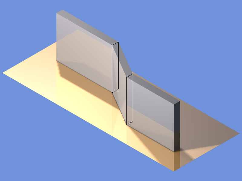

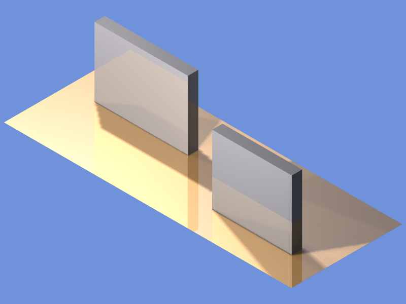

Zum einen suche ich eine Möglichkeit, wie ich zwei Wände, die nicht in einer Flucht stehen, miteinander zu verbinden. Funktioniert leider nicht so wie ich mir das denke.

also zum Thema Wand gibt es in der Hilfe "F1" schon einige Hinweise.
Das Abschließen einer Wand z.B. erfolgt über das Kontextmenü (rechte Maustaste) mit der Funktion Schließen.
Dabei wird dann einfach vom bestehenden Punkt zum Anfangspunkt die Wand geschlossen.
Zum Problem eine versetzte Wand zu verbinden würde ich auf die Stirnseite der Wand 1 und auf Wand 2 einfach ein Rechteck mit dem Querschnitt der Wand zeichnen. Mit der Funktion Erhebung dann einfach die beiden Teile verbinden.
Mache mal eine kleine Skizze wie das dann aussieht.

Hallo nochmal,
so... habe jetzt mal das mit den Wänden probiert
und hoffe Dich richtig verstanden zu haben.
Habe einfach zwei Wände miteinander mit der Funtion Erhebung verbunden. Die Rechtecke welche ich auf die Stirnseiten gezeichnet habe sind noch zu sehen.
Diese beiden Rechtecke dann mit Erhebung verbinden.
Schau mal in der Hilfe nach Erhebung nach.

Ich habe mich wohl leider ein wenig unverständlich ausgedrückt, aber ich meinte eigentlich zwei Wände, die in einem Winkel zueinander stehen, aber nicht miteinander verbunden sind. Also sozusagen ein "Trimmen" der zwei Wände aufeinander, bzw. ein Verbinden in einem gemeinsamen Fluchtpunkt.
