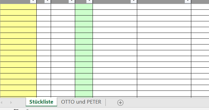

wie kann ich die Formel anpassen sodas in der Zeile auch noch nach "PETER" gesucht wird.
Es Sollen nur "OTTO" und "PETER" in meiner Liste aufgelistet werden.
Im Moment funktioniert das nur mit "OTTO"
=WENN(ZEILE(Stückliste!1:1)>ZÄHLENWENN(Stückliste!$A:$A;"OTTO");"";INDEX(Stückliste!A:A;KKLEINSTE(WENN(Stückliste!$A$1:$A$972="OTTO";ZEILE(Stückliste!$1:$972));ZEILE(A1))))

Morgen ,
sollt so gehen, geht sicher auch schöner , aber für mehr langt es bei mir nicht ;-)
=WENN(ZEILE(Stückliste!1:1) > ZÄHLENWENN(Stückliste!$A:$A; "OTTO") + ZÄHLENWENN(Stückliste!$A:$A; "PETER"); ""; INDEX(Stückliste!A:A; KKLEINSTE(WENN((Stückliste!$A$1:$A$972="OTTO") + (Stückliste!$A$1:$A$972="PETER"); ZEILE(Stückliste!$1:$972)); ZEILE(A1))))

vielen Dank. Funktioniert so wie gewünscht.

Hallo Uwe, hallo Cadwomen (sorry für die "falsche" Reihenfolge, aber Uwe hat diesen Thread eröffnet ...),
da ich mich auch hin und wieder Excel-technisch mit Stücklisten beschäftige(n muss), klingt der Startpost eigentlich recht interessant.
Also habe ich eine neue Mappe angelegt, den ersten Tab zu "Stückliste" umbenannt, das "Muster" vom Bild in die Zellen von A1 bis D7 eingetragen und dann durch Einfügen Eurer beiden Formeln in verschiedenste Zellen sowohl auf diesem Tab "Stückliste" als auch auf einem zweiten Tab versucht herauszufinden, was diese Formeln eigentlich machen (sollen) ... denn um ein reines Zählen - wie man aus dem Startpost eigentlich vermuten könnte - scheint es ja nicht zu gehen.
Beim Einfügen in z.B. H1 und Runterziehen bis H11 auf dem Tab "Stückliste" erscheint in H1 "Peter" und darunter bei Uwes Formel zweimal bzw. bei Cadwomens Formel viermal "#Zahl!". In allen Zeilen darunter wird jeweils gar nichts angezeigt.
Füge ich die Formeln stattdessen händisch exakt gleich und nicht durch das Runterziehen angepasst in die Zellen H1 bis H11 ein, wird bei beiden Formeln erst fünfmal "Peter" ausgegeben, dann "Paul, dann "Heinz" und darunter bei Uwes Formel nichts, bei Cadwomens Formel "0" (Null).
Genau das gleiche Spiel, wenn ich die Formeln auf gleiche Weise an beliebiger anderer Stelle außerhalb von A1: D7 auf dem Tab "Stückliste" oder dem zweiten Tab "Tabelle2" einfüge.
Bitte helft mir auf die Sprünge ... ich kapier's einfach nicht ... weder was die Formeln machen sollen, noch was sie machen.

Hallo Gernot,
ich versuche mal Licht ins Dunkle zu bringen.
In dem Sheet "Stückliste" wird in Spalte A nach "Otto" gesucht.
Wenn ="OTTO" dann wird wir diese in dem Sheet "Liste alle OTTO´S und Peter´s" in der entsprechenden Zeile im Sheet angelegt.
Entschuldige meine rudimentäre Erklärung.

Hallo Uwe,
vielen Dank für die flotte Rückmeldung, die ich jedoch wegen "geringfügiger Arbeitsüberlastung" erst heute, am Montag in der Mittagspause lese ...
Wo und wie genau werden Eure Formeln (auf dem Tab "OTTO und PETER"?!) eingetragen? Und welche Rolle spielen die Einsen in Spalte D auf dem Tab "Stückliste"?
Für Dich / Euch sicherlich totale Anfängerfragen, aber gerade hier im Forum hoffe ich immer auch Wissensbröckchen für meine eigenen Projekte abgreifen zu können.
Gernot

Hallo Gernot,
in dem Sheet "OTTO und PETER" werden die Werte aus den Spalten aus dem Sheet "Stückliste" gefiltert.
Die Formel(n) werden im  Sheet "OTTO und PETER" in jeder Zeile und Spalte eingetragen.
Das nutze ich zur Sortierung nach Herstellungsprozessen. z.B. Drehen, Fräsen; usw.
Die Einsen sind nur die Anzahl der Teile.

Hallo Uwe,
mit meinen eher mittelprächtigen Excelkenntnissen habe ich mal versucht, die Tabelle nachzubauen - so wie ich es bis hierher verstanden habe.
Schau sie Dir bitte mal an und sag mir dann, was genau ich falsch gemacht oder falsch verstanden habe.

Hallo Gernot,
siehe Anhang.
