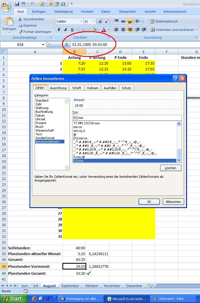

in einer Excel-Datei ist mir was aufgefallen, das ich net verstehe.
Die Zelle B38 ist mit [h]:mm formatiert. Wenn da 29:55 drinsteht, dann steht oben in der Zeile (die, wo man die Rechenbefehle einträgt (weiß net, wie die eigentlich heißt)) "01.01.1900 05:55:00"  drin.    Rechnen tut Excel mir aber mit den 29:55.
Die Tabelle habe ich vom Vormonat kopiert. In den anderen Monaten stimmt dies - nur auf diesem Tabellenblatt nicht.
Hab euch ein Screenshot davon gemacht, aber ich weiß net, ob ich den kleinen jpg-Anhang dieses Mal anhängen kann, weil dies bei mir net immer funktioniert.
Ich muß es net ändern, weil Excel mir ja richtig rechnet. Aber ich würd es gern verstehen.....

Hallo und einen schönen guten Tag Silke.
Was steht denn in den anderen Monaten oben in der Zeile?
Da die Datums / Uhrzeitrechnung in Excel über das interne umwandeln in eine Zahl funktioniert, deine Zelle aber mit [h]:mm formatiert ist, erhälst du in der Zelle die Anzeige 29:55.
Excel rechnet intern (je nach Einstellung) das Datum 01.01.1900 00:00:00 mit der Zahl 1,0000. Dabei ist die Zahl vor dem Komma die Anzahl der von diesem Tag an vergangenen Tag bis zum heutigen Datum, also 09.08.07 => 39303.
Die Stellen hinter dem Komma ergeben die Stunden, Minuten und Sekunden.
Also, wenn du jetzt nur Stunden und Minuten eingibst rechnet Excel mit den Nachkommastellen. In deinem Falle 29:55 ergibt als Zahl 1,25. Ausgehend von dem theoretischen Ursprungsdatum 00.01.1900 erhälst du halt bei einem Tag 5 Stunden und 55 minuten den in der Leiste angezeigten Wert.
Es kommt allerdings hier auch stark auf die Formatierung an wie die Anzeige in der Leiste sich darstellt.
Wenn es dich stört, versuche es mal mit dem kopieren des Formates aus der Zelle des Vormonates. Am schnellsten mit dem Icon, welches den Pinsel darstellt.
Hoffe etwas geholfen zu haben

in den anderen Monaten steht es 'normal' drin. Also in der Bearbeitungsleiste auch 29:55 und nicht TT.MM.JJJJ hh:mm, sondern so wie in der Zelle. Das ist nur auf diesem einen Blatt so. Und das Blatt hatte ich durch kopieren des Vormonats erhalten.

nein, vor dem Kopieren hatte ich noch keine Verweise von einem Blatt zum nächsten Blatt.
Formeln sind in ca. 50% der verwendeten Zellen enthalten, ja.
Für mich ist es kein Problem, da sie ja richtig rechnet. Deshalb muß ich des jetzt net gezwungenerweise korrigieren. Es war mir halt eben aufgefallen.
Da ich mittlerweile die betroffene Zelle mit einer Zelle aus einem anderen Blatt (nach dem kopieren) verknüpft habe, steht das jetzt auch gar net mehr drin. Sondern "=Juli!B16".
