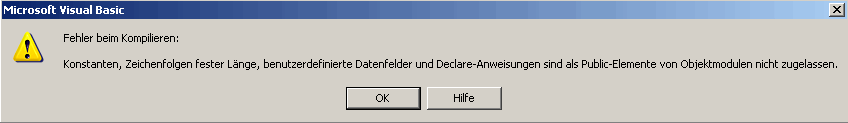

Hallo Zusammen,
ich habe zuerst den Ghostscript, dann den FreePDF XP bei mir installiert.
Ich würde gerne in Excel über VBA eine Tabelle automatisch mit der Dateiname, der in einer Zeile steht, abspeichern.

Ergebnis:
Hier kann ich zwar den "Drucker" FreePDF ansprechen, aber hier geht auch das Dialogfenster auf, wo ich sagen muß, wo er die PDF abspeichern soll. Denn gewünschten Dateinamen schreibt er schon in das Dialog rein.
Hier ist aber auch, dass er dieses Makro nicht auf einem anderen rechner ausführt, weil er dann FreePDF auf Ne02:" statt FreePDF auf Ne09:" verlangt.

Ergebnis:
Ich habe auch ein neues Profil und den Drucker wie beschrieben angelegt.
Führe ich das Programm aus, kann er mit den beiden Zeilen nichts anfangen:
Zeile 1:Public Declare Sub Sleep Lib "kernel32" (ByVal dwMilliseconds As Long)
Zeile 5:Public Declare Function GetTickCount Lib "kernel32" () As Long
Kann mir hier vielleicht jemand weiterhelfen ?

Hi Feyza,
M.E. nimm besser den PDFCreator http://sourceforge.net/projects/pdfcreator/
Der hat eine COM-Schnittstelle welche sich leicht programmieren lässt, siehe: http://www.excelguru.ca/node/21
HTH, Bernd

Hallo Bernd,
danke Dir.
Das ging ja jetzt einfach eine PDF zu erstellen ; )
