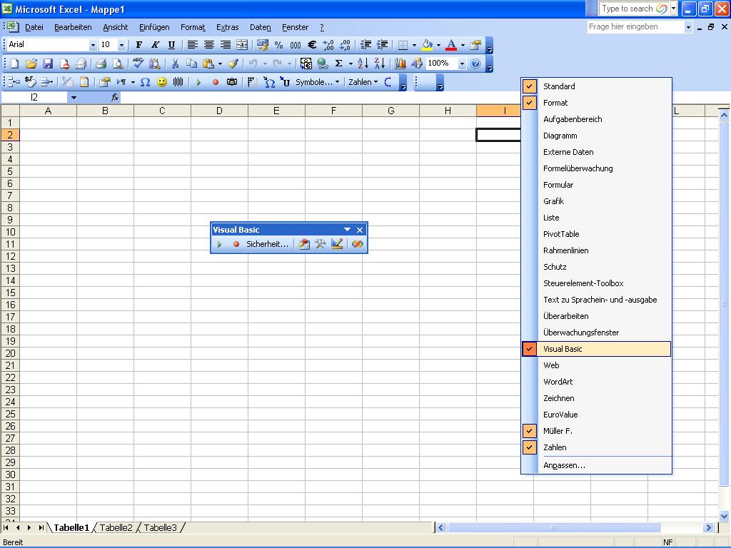

Mit Excel-Bordmitteln, also ohne Programmierung, kommst Du hier nicht weit - 'ran an VBA! Also, mal ganz langsam:
-Excel öffnen
-rechte Maustaste in den Menüleistenbereich - VBA-Symbolleiste anzeigen, siehe vbLeiste.jpg.
-Klick mal auf den "Record"-Button und mache Deine Schritte -einen nach dem anderen, der Makro-Recorder zeichnet exakt jeden Befehl (und manchmal leider noch ein bißchen mehr) auf, den Du ausführst. Mein Vorschlag: Entweder vorher üben   oder auf 'nem Schmierzettel Stichpunkte machen. Wenn das pdf erzeugt ist, drückst Du auf "Stop" - das ist der blaue, eckige Button, der erst nach Aufzeichnungsbeginn erscheint. Nun hast Du Dein erstes Makro im Kasten.
Drücke Alt+F11, der VBA-Editor erscheint. Das ist die Entwicklungsumgebung. Links sollte "Modul1" im Explorerfenter zu sehen sein. Falls nicht, drückste mal Strg+r, dann taucht der Explorer auch auf. Schau Dich erstmal um...
Thomas' Code kopierst Du Dir einfach unten dran. Mit F8 kannst Du Dein Makro im Einzelschritt testen und sehen, was die Befehle jeweils ausführen. Ich denke, das reicht erstmal für den Einstieg?! Ansonsten gilt: Fragen, fragen, fragen ;-)
