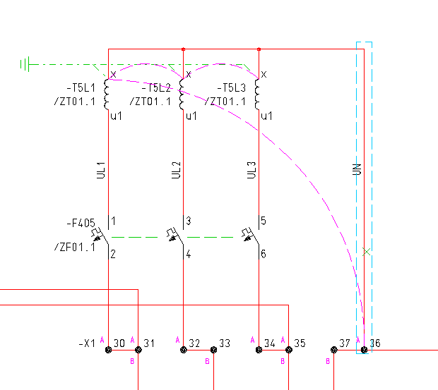

Oder auch Verständnisproblem.
Ich bekomme Ruplan nicht dazu das der Klemmenplan -T5L3:x als Ziel nimmmt (siehe Bild). Es kommt immer -T5L1:x, egal was ich mache. Auch das Symbol GW004TD bringt da nichts. Nach welchen Kriterien wird das Ziel ausgesucht (immer von links nach rechts?).

hallo,
du wirst wahrscheinlich nicht tricksen dürfen (restliche verbindungen beim schalter freie grafik)?
das verdrahtungssymbol kenne ich leider nicht
in der vergangenheit konnte man in  ruplan ein element "Draht" einfügen. war dann als kreisbogen dargestellt.
gibt es dieses element noch?
verbindung identifizieren (in deinem fall von der klemme zum schalter) und mal ">" drücken. dann sollte eine drahtkette eingefügt werden. dann einfach alle drähte löschen die du nicht brauchst.

Ich vermute mal Ruplan geht immer von links nach rechts, so sieht es zumindest aus. Problem ist dass ich den Draht auf das rechte Symbol brauche.

kannst du von dem schalter die beiden verbindungen zuerstmal rauslöschen sodass nur die verbindung vom 3. kontakt bleibt.
dann draht einfügen, dann die restlichen verbindungen wieder zeichnen
habe noch die beschreibung vom  standardklemmenplan gefunden.
auszug:
 Um ein bestimmtes Klemmenziel zu erzwingen, ist im Stromlaufplan am
Zielsymbol ein Zusatztextfeld zu definieren, dessen Textfeldname aus
den Zeichen "RF" und der Anschlussnummer in diesem Symbol, über
den die Verbindung zur Klemme hergestellt wird, besteht. Der Textinhalt
besteht aus einer Zahl, die im Netz eine Verdrahtungsreihenfolge vorgibt.
Im Klemmenplan wird das Symbol mit der kleinsten Zahl als Ziel
ausgewählt.

Ändert leider nichts. Sobald ich die Verbindungen nach links mache kommt wieder -T5L1 im Klemmenplan.

hast du das mit dem RF auch schon probiert, hatte meine antwort nochmal geändert.

Das Erzwingen hat geklappt. Allerdings muss man in der Bezeichnung den Anschluss ohne Doppelpunkt eingeben. Also RF1 und nicht RF:1.

deswegen auch anschlussnummer. das :1 ist der feldname. war nur in derf vergangenheit so dass anschlussnummmer und feldname ident war mit kennzeichen : dazu. aber mit ruplan4 hat sich das dann geändert wurde aber als standard beibehalten.
