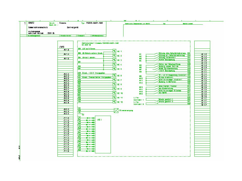

ich hätte eine Frage zur Erstellung des Betriebsmittelplanes und zwar für die Erstellung eines Siemens Schutzgerätes (Grossgerät ohne Anschlussblockkennzeichnung. Dieses Geräte habe ich für den BMP in freier Grafik erstellt.
Das Gerät ist im Stromlaufplan mit Pins GX509 gezeichnet. Im Gerätbonbon habe ich dann ein GER und STE Bonbon gezeichnet und betextet
Da das Gerät keine eigenen Anschlussblockkennzeichnungen hat, habe ich dann fiktive Anschlusskennzeichnungen vergeben.
Funktioniert alles einwandfrei..
Jetzt meine eigentliche Frage, funktioniert das ganze auch ohne STE-Objekt?. D.h. es soll das Vorblatt automatisch erzeugt werden, und dann im Betriebsmittelplan die Querverweise generieren. Nur ist das Problem jetzt, dass die Pinsymbole GX509 ja nicht mehr erkannt werden.
Hoffe man kann mir helfen..

Grundsätzlich kann man auch ohne STE arbeiten, allerdings muss dann alles auf einem Blatt sitzen.
Im Beispielprojekt gibt es dazu das GER-Objekt Q21_01A0. Das nutzt auch die GX509 Symbole.
Gehörst Du nicht zu ACAD-Junkie? Deinem Kollegen habe ich vor einiger Zeit mal ein paar Musterdaten dazu geschickt. Man kann bei der Arbeitsweise auf einem Blatt die Verweisstreifen auch "umschließend" aufbauen. Z.B. einen oben und einen unten. Das ist allerdings etwas trickreich, aber eine absolut saubere Sache ohne Dummybezeichnungen in den Anschlusssymbolen. Man muss einen neuen Verweisstreifen anlegen, der zwischen der oberen und unteren Verweiszeile exakt den richtigen Abstand hat.
Frag mal Deinen Kollegen nach den Musterdaten. Falls Du ihn nicht erreichen kannst, meld Dich noch mal. Dann schicke ich Dir was.

Aber das mit der Verweisstreifen hilft mir schon sehr weiter, eigentlich genau was ich brauche.
Wenn man dann den in senkrechter Ausrichtung braucht, wärs ja eingetlich vom Prinzip her das gleiche, oder?
Danke nochmal!
Gruss Thilo

Senkrecht müsste auch gehen. Auf die Idee bin ich noch gar nicht gekommen.
Du musst halt mit diesem einen Ident Links oder rechts unten aufpassen. Darüber wird der Platzbedarf gesteuert.
Wenn Du was fertig hast, stell mal bitte einen Screenshot hier rein. Würde ich gerne mal sehen.

Gleich nochmal ne Frage, da ich noch kaum mit diesen Textfeldern was gemacht hab.
Wenn ich jetzt z.B. Die Textfelder mit dem Ident L und *20 zuweisen möchte, setzt RUPLAN immer
das Textfeld automatisch auf 1.
Kann ich das ändern, oder mach ich da grundsätzlich was falsch?

so doch noch geschafft...
anbei ein Screenshot vom einem Schutzgeräte Betriebsmittelplan mit senkrechten Verweisstreifen
