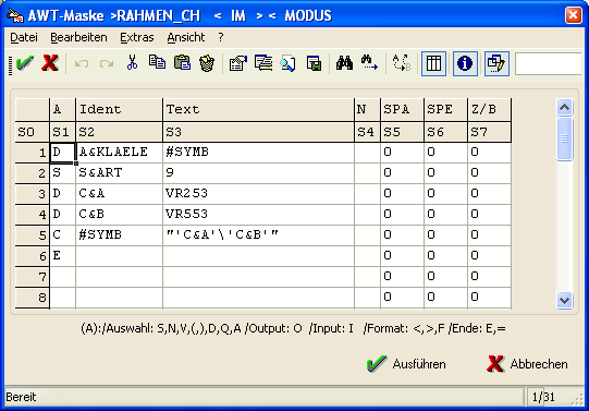

wie der Betreff schon sagt - gibt es in RUPLAN 4.60 eine Möglichkeit, das Rahmensymbol nachträglich zu ändern? Ich hab' nix gefunden...

Danke, aber so habe ich es nicht gemeint. Ich habe mehrere Blätter mit Schaltplänen vorliegen. Nun habe ich festgestellt, daß diese das falsche Rahmensymbol verwenden. Ich muß es nun nachträglich ändern (auf VR553). Wie geht das?

hallo,
das geht, braucht aber ein bisschen programmierarbeit.
zuerst alle blätter welche onlinebezug haben lösen.
dann eine awt schreiben, die so aussieht:
D A&KLAELE #SYMB
S S&ART 9
C #SYMB S&NAME="ALTER NAME\VR553"
E
mit ALTER NAME meine ich den symbolname vom derzeit eingesetzten rahmen.
bitte aber zuerst projekt sichernfalls was schiefgeht.
der neue rahmen sollte die gleichen textfelder wie der alte haben

Danke! Ich muss leider fragen - wie erstelle ich eine AWT und wie führe ich das Skript dann aus?

hallo
so wie man von der blattbank auf sie symbolbank wechseln kann, so wechselt man auf eine AWT-Bank (im unteren birdschirmbereich die reiter).
dort erstellt man eine neue AWT.

OK, ich denke, ich habe es gefunden. Habe neue AWT erstellt, allerdings scheint die Anzahl der Zeichen, die ich pro Spalte in der AWT-Maske eingeben kann, begrenzt zu sein? D.h. in der Spalte "Text" kann ich nicht mehr als 20 Zeichen eingeben...

hallo,
richtig.
abhilfe ist folgendes:
füge die beiden zeilen noch im programm ein
D C&A alter name
D C&B VR553
ändere die zeile mit dem C auf
C #SYMB S&NAME="'C&A'\'C&B'"
bitte testen kann sein dass man die " weglassen kann.
zum starten der AWT wieder in blattbank wechseln, blätter auswählen, auf den AWT-button oben drücken und AWT im I-modus laufen lassen (aber dazu steht in der online doku (F1) auch ein bisschen was drin).

Danke! Hmm, aber irgendwie funktioniert es nicht. Im Bild sieht man die AWT wie ich sie eingegeben habe, richtig so? dann markiere ich das Blatt, klicke auf "Einzel-AWT", gebe den Namen der AWT ein, Modus auf I und dann Ausführen. Aber das Rahmensymbol wird nicht geändert. Die Namen der Rahmensymbole stimmen, habe es auch schon ohne Anführungszeichen versucht. Hier der Inhalt des Infosystems:
Code:
RUPLAN - EVU 4.60-b (RUPLAN 460-b 18.08.2004 15:20 NT-I386 )
RUPLAN - Informationssystem (01.07.2005 09:43:06)
** Einzel-AWT starten
Geladen: A#STANDARD  (42) (AWT-Bank: 1)                      RXGNTB 460-I-Z01
Geladen: A&STANDARD  (5) (AWT-Bank: 1)                        RXGNTB 460-I-Z01
AWT-Maske >RAHMEN_CH  < aus 1. AWT-Bank geholt                RAVWAW 440-I-102
:--< S T A R T >RAHMEN_CH  < im Modus >I<                    SRDOEA 450-I-009
:  AWT-Buffer ist leer                                        RAVWBA 450-I-103
Geholt: >=UL01              7          <                    DQMLAD 430-I-001
:  Elementdaten eingetragen/ausgegeben: 0/0                    RAAWDT 420-I-101
:>=UL01              7                      < nicht gesichertRADODS 460-W-002
:  Outputbuffer ist leer                                      RAOUDT 460-I-008
:  Zeilen eingelesen/geändert/ausgegeben:0    /0    /0      SRDOEA 450-I-102
:--> E N D E  >RAHMEN_CH  < im Modus >I<                    SRDOEA 450-I-110
Benutzerabbruch bei AWT-Masken/Modus-Eingabe                  IMSLAW 430-I-001
Ausgeführt:    1A                                              DQZLAK 420-I-801

Du hast in der Zeile mit C #SYMB
das S&NAME= vergessen.
Siehe Beitrag von cad_hans
Gruß STG-SSC

Argh, sorry! Jetzt klappt es, vielen Dank!
