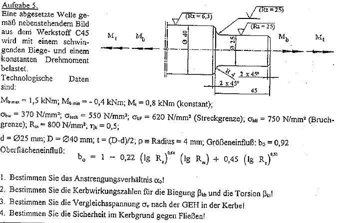

Aufgabe siehe Anhang. Kann mir dabei jemand helfen?
zu a)
Ich hab in meinen Skript stehen alpha_0 = Sigma(Sigma)/Sigma(Tau)
Und in der nächsten Zeile steht alpha_0 = Sigma_bw/Sigma_bschw
Was bedeutet denn Sigma(Sigma)/Sigma(Tau) ??
Wenn ich es nach alpha_0 = Sigma_bw/Sigma_bschw rechne, erhalte ich also Lösung alpha_0 = 0,673
Laut Lösung soll aber wohl alpha_0 = 0,887 rauskommen.
Kann mir jemand sagen, was davon richtig ist und weshalb?
Bereite mich gerade auf eine Prüfung vor und bei ein paar Sachen hängt es leider noch.

nach meinen Studienunterlagen:
Anstrengungverhältung:
alpha 0 = (1 / (Wurzel 3)) * (Sigma bw / Tau tsch)
Anstrengungverhältung mit Kerbfaktoren:
alpha 0k = (1 / (Wurzel 3)) * (Sigma bw / Tau tsch) * (Beta kt / Beta kb)
nach  GEH:
Tau tsch= (Sigma bsch / (Wurzel 3))
oder
Tau tw = (Sigma bw / (Wurzel3 ))
somit:
alpha 0 = (1 / Wurzel 3) * (Sigma bw / Tau tsch) = (1 / Wurzel 3) * (Sigma bw / (Sigma bsch / Wurzel 3)) =
Sigma bw / Sigma bsch
alha 0 = 370 / 550 = 0,673
Gruß Alex

In der Angabe steht schwingendes Biege- und konstantes Drehmoment.
Meiner Meinung nach wird man durch die beiden Biegemomente zur Annahme verleitet nur mit Mbmax zu rechnen (ist ja bei Biegung so üblich).
Es gibt daher nur 2 Möglichkeiten: entweder mit Mbges = 1,9 kNm oder eben Mbmax = 1,5 kNm.
Rechne erstmal mit Mbges, wirst schon sehen ob dann die Ergebnisse übereinstimmen.
!!! Außerdem ist es wichtig auf die Einheiten zu achten (kNm, N/mm2) !!!

@Alex:
Die Torsion ist ja laut Aufgabe nicht schwellend, sondern ruhend.
Bist Du Dir da sicher, dass Deine Berechnung so zutrifft?

Anstregungsverhältnis nach Bach für Vergütungsstahl, Torsion ruhend, Biegung wechselnd: 0,63
Anstreungsverhältnis nach schweizer-fn.de:
sigma_zul = alpha_0 = 1 / p * sigma_zul / tau_zul = 0,61
sigma_zul = sigmal_bw = 370 N/mm²
p = 3^-0.5 weil Werkstoff nach GEH
tau_zul = 350 N/mm² (Aus GEH über Rp0.2)

Zu finden z.B. im Roloff/Matek 14.Auflage Kapitel 3, Seite 41, Beanspruchungs- und Belastungsarten.
Ich hoffe doch sehr, daß dir Vergleichsspannung ein Begriff ist. Sonst wirds hier noch zappenduster.
Für die hier gestellte Aufgabe gilt:
Anstrengungsverhältnis alpha0 ~ 0,7 bei Biegung wechselnd (Lastfall III) und Torsion statisch (Lastfall I)
