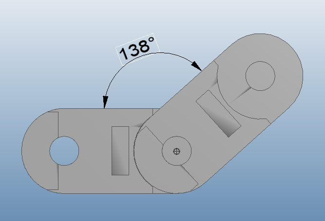

Hallo Ultegra,
ich verstehe zwar nicht ganz was du meinst, aber die von dir eingesetzten Kettenglieder können max. 42° geknickt werden. Dann erfolgt ein mechan. Anschlag der Glieder gegeneinander. Dies musst du auf alle Fälle bei deiner Konstruktion berücksichtigen.
Gruß Matthias
