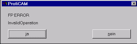

ich habe ein Script/Programm fuer die C-Schnittstelle geschrieben, das NC-Brennschneiddaten liest und als Linien darstellt.
Irgentwann, ich kann leider nicht nachvollziehen warum kommt folgende Fehlermeldung:
Kann mir jemand weiterhelfen ??

bei dieser Fehlermeldung handelt es sich um einen Flieskomma-Fehler.
Dieser kann mehrere Ursachen haben und hängt auch davon ab wie du bzw. dein Programm Fehler behandelst (welche Meldung und wie detailiert sie gemeldet wird).
Ursache könnte z.B.
eine Division durch Null sein - wird aber meisst anders gemeldet,
oder eine falsche Wertzuweisung - Fiesskommazahl an eine Integer,
oder eine Wertebereich Über- o. Unterschreitung bei einer Bereichnung oder Zuweisung oder ein falscher Wert bei einem Funktionsaufruf, welcher dann in der Funktion den Fehler hervorruft.
Wenn der Fehler nach einiger Zeit auftritt könnte auch eine Fehlerhaft Speicherfreigabe oder Zuweisung dafür verantwortlich sein, welche den Speicherbereich von anderen Daten überschreibt.
Das beste währe du würdest deinen Quellcode ins Forum stellen, wenn es dir nichts ausmacht, dann könnte ich oder jemand anderes mal mit nach dem Fehler suchen (z.B. Herr Knoop).

dem Beitrag von Hillex ist nur hinzuzufügen, daß es mit MegaNC ein Programm in der MegaCAD-Familie gibt, das G-Code erstellt aber auch im Sinne Ihrer Anwendung den Maschinencode zurückliest und als Kontur in MegaCAD anzeigt. Bei Bedarf bitte melden unter megacad@4cam.de.
Oder doch den eigenen Quellcode zur gemeinsamen Fehlersuche ins Forum stellen.

hier die Lösung Deines Problemes:
in der procedure Kreis musst du folgendes ändern
/*hier wurde eine OR Verknüfung eingefügt*/
if ( (g <= (-1.0)) | | ( g >= 1.0)) { h=0; } else { h=acos(g); }
//if ( g >= 1) { h=0; } else { h=acos(g); }
g=h;
aw = g ;
// Endwinkel ??
g=((aktx)-(akti));
h=(g/ra);
if ( h < min ) min=h;
if ( h > max ) max=h;
sprintf(buf,"aKREIS %f %f g%f h%f  ra%f min%2.9f max %2.9f",aktx,akti,g,h,ra,min,max);
zurliste(lip,buf);
if ( (h <= (-1.0)) | | ( h >= 1.0)){ g=0; } else { g=acos(h); }
//if ( h >= 1) { g=0; } else { g=acos(h); }
Hintergrund:
wie du sicherlich weist ist arccos nur im Bereich -1 bis +1 definiert.
Dies hast du auch versucht mit if (h>=1) abzufangen, aber leider fängt die erste Prüfung nur negative Werte unter -1 ab, ein positiver Wert über +1 verursacht einen Überlauf in der Funktion acos(). Ebenso verursacht ein negativer Wert unter -1 bei der 2. Prüfung einen Fehler.
Ich habe auch ein paar Stunden dafür gebraucht um dies heraus zu finden.
Noch ein Tipp:
Grösser Kleiner und Gleichvergleiche sollten ambesten wie folgt verglichen werden.
double Precision=0.0000001;
if (Abs(X1-X2) < Precision) .... für if (X1==X2) ....
if ((X2-X1) > Precision) ....    für if (X1<X2) ....
dies vermeidet Ungenauigkeitsprobleme bei double-Zahlen.

Hallo Hillex,
so wie Du das erklaerst leuchtet mir das ein.
Ich werde das mal so uebernehmen und testen.
Erstmal vielen Dank.

@ Hilex,
die Fehleermeldung ist weg, jetzt muss ich mir aber noch mal die Werte jemweils genau ansehe, weil wie ich das heute auf die schnelle gesehen habe sind alle/die meisten Kreise jetzt als Vollkreis.
Aber......kommt Zeit kommt Rat :-))

Hallo Hillex,
ich hab das dann mal in Ruhe  ausprobiert und musst noch eine Änderung machen.
// und das kleiner_gleich  in kleiner  geaendert
if ( (g < (-1.0)) | | ( g > 1.0)) { h=0; } else { h=acos(g); }
// if ( (g <= (-1.0)) | | ( g >= 1.0)) { h=0; } else { h=acos(g); }
g=h;
aw = g ;
// Endwinkel ??
g=((aktx)-(akti));
h=(g/ra);
zurliste(lip,buf);
// hier natuerlich auch
if ( (h < (-1.0)) | | ( h > 1.0)){ g=0; } else { g=acos(h); }
// if ( (h <= (-1.0)) | | ( h >= 1.0)){ g=0; } else { g=acos(h); }
Du schreibst selbst:
Hintergrund:
Also geht 1 noch und wenn es wirklich groesser oder kleiner ist muss etwas passieren.
Wie gesagt jetzt scheint alles prima zu klappen.
Nochmal Danke!!!!
