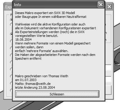

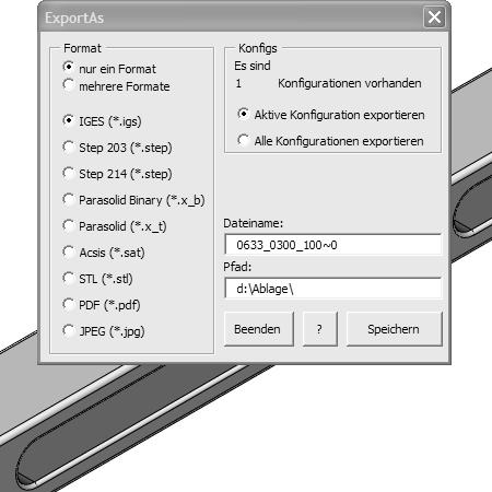

Die Experten unseres Netzwerks und die Dotore mancher MaxxDB-Gebrechen haben uns als Konstruktionsabteilung ans Herz gelegt, nur soviele wie nötige Dokumente des SWX auch der MaxxDB mitzuteilen, also bei ihr einzuchecken. Warum wurde hier und da schon diskutiert.
Darum gibt es nur Assy, Parts und Draws, von der die MaxxDB weiß.
Alle anderen benötigten Fremdformate sichern wir einfach so, nach einer für uns sinnvollen Festlegung. Die Verlinkung oder Suchfunktion nach solchen Dokumenten muß man natürlich dann anders organisieren, aber da gibts gute Lösungsansätze zu solchen Herlferlein.
Fremdformate außer PDF werden bei uns bei Bedarf mit [Danke Thomas W.] dem Export-allesEASY-Makro erledigt, siehe Anhang.
HTH Grüßle H.

Die Lösung die Ihr benutzt gefällt mir ganz gut, nur haben wir ca. 8 oder waren es 9 Lieferanten für Bleche und jeder braucht Step-Dateien für seine Konstruktion. Jetzt wollte ich nicht mehr hingehen und mühsam die Step-Dateien zusammen suchen, sondern mit der MaxxDB-Funktion "Alle referenzierten Teile einer Baugruppe anzeigen" mir die Step-Dateien anzeigen lassen. Anschließenmd diese markieren und schon kann ich alle Step-Dateien exportieren, welche unser Lieferant für einen Auftrag benötigt. Einen einfacheren Weg kann ich mir zurzeit nicht vorstellen, ausser das ich mir eine Datenbank erstelle wo ich aufliste welcher Lieferant schonmal welche Step-Datei bekommen hat. Aber vielleicht hast du ja noch eine Idee.
Habt Ihr euch das Makro schreiben lassen oder kann man das aus dem Netz laden?

Trag doch Deine STEP auch bei den Optionen ein und verfahre so wie im Beitrag http://ww3.cad.de/foren/ubb/Forum218/HTML/000131.shtml#000001
Wär das was?
Maro ExportAS von Thomas Weith ---> Stefans Makrosammelsurium
muß für einen etwas angepaßt werden, dann gehts RATZFATZ.
Aber ich hätte trotzdem etwas Bedenken...
Was, wenn die "abgelösten STEP" nicht die Änderungen beinhalten, die Bearbeiter X gerade im Modell versioniert hat??? Wir haben da schlimme Erfahrungen, deshalb gibt es immer "frisch" exportierte STEP der letzten Version.
Grüßle H.
