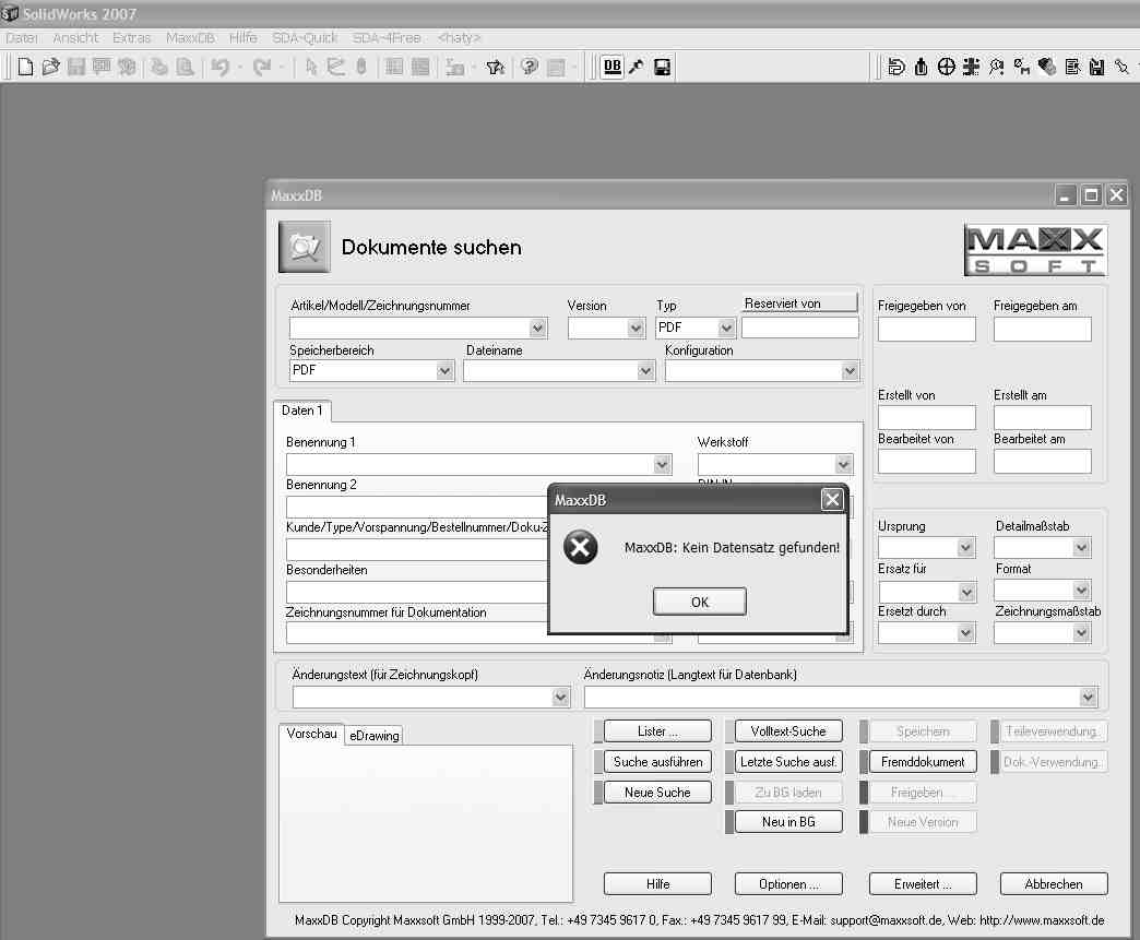

Mittlerweile habe ich auch einige Infos zusammentragen können, auch aus PM etc. Punkt 1+2) ist somit geklärt: MaxxDB generiert in ein PDF-Verzeichnis, die Arbeitskopien kommen dann in mehrere Ordner an einer anderen Stelle des Servers. In einer ersten Euphorie wollte ich nun ein PDF mal suchen und öffnen...
Trotz MaxxDB-Handbuch krieg ich nur die Fehlermeldung "Kein Datensatz vorhanden". Was mach ich falsch. Die PDFs sind vorhanden, Pfade definiert, AcroRD32.exe definiert als Programm.
Ich weiß nicht mehr weiter???

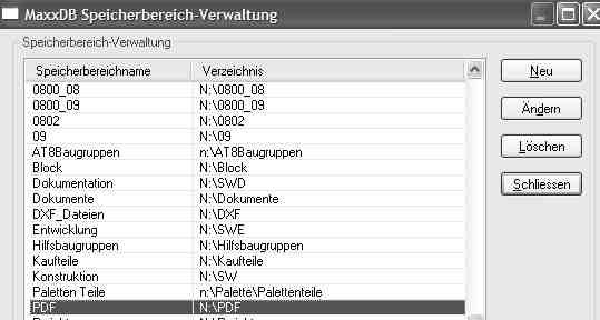

Hallo Hartmut,
warscheinlich hast du unter dem erweiterten Optionen (GENERATE_PDF) nur den Speicherpfad der PDF's angegeben oder hast du dort <checkin:Name des Speicherbereichs> eingetragen? Bei uns steht dort <checkin:PDF>.
