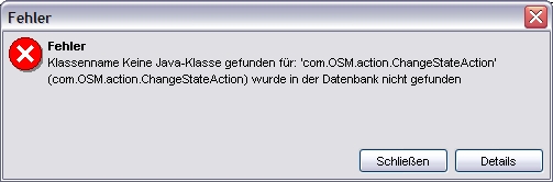

Wenn du im Customization- Guide gelesen hast, dann sollte die der Verweis zu dem Tag <ChangeStateAction> aufgefallen sein.
Mit diesem Tag- Eintrag (in der custom.xml) aktivierst du den "Erweiterten" Release Prozeß erst:
In die <Options>- Sektion rein damit
<ChangeStateAction>com.OSMCoCreate OneSpace Modeling.action.ChangeStateAction</ChangeStateAction>
Jetzt sollte es auch funzen.

Leider klappt es noch immer nicht. Habe das ganze studiert und die Einträge gemacht. Allerdings kommt nun diese Fehlermeldung. (siehe Anhang)
P.S. das mit der wmconf.xml bzw. custom.xml ist mir seit meinem letzten Problem auch wieder klar   ich dachte halt, dass wenn der DM läuft müssten die Einträge aus meiner custom.xml in die wmconf.xml überschrieben werden

Du solltest das "osm" klein schreiben, also
Code:
<ChangeStateAction>com.osm.action.ChangeStateAction</ChangeStateAction>
Leider schreibt die Forensoftware hier das Wort "osm" normalerweise immer automatisch gross...

Danke für den Tip mit dem Kleinschreiben. Nun kommt keine Fehlermeldung mehr, allerdings ist immer noch nicht das gewünschte Verhalten erreicht...
Ist auch nicht soooo wichtig. Lass ichs halt wie es ist
