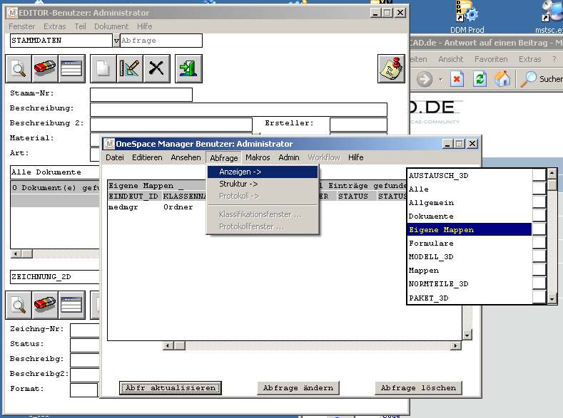

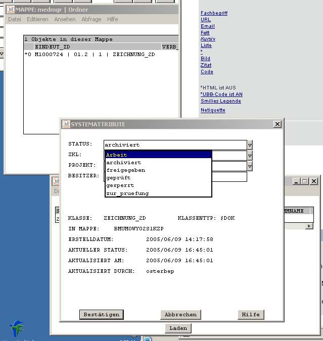

mit dem Clasic Client kannst Du den Status der Zeichnung zurücksetzen.
Vorgehen:
1.) In Model Manger als Admin anmelden und die Zeichnung reservierten.
2.) Als Admin im Classic Client anmelden.
Extras > Admin
Abfrage > Anzeigen > eigene Mappen
Doppelklick auf die Mappe
Doppelklick auf das Element (reservierte Zeichnung)
Ansehen > Systemattribute - Status auswählen
