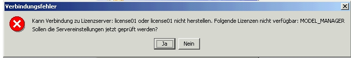

hallo zusammen,
habe gerade die aktuelle version 12.1.3.0 osdm und workmanger/model manager auf unserem testsystem installiert.
wenn der model manager gestartet wird habe ich probleme die verbindung zum lizenzserver aufzubauen. (hat mit der vorgängerversion 12.0xx einwandfrei funktioniert). der osdm erhält die lizenz auch von diesem lizenzserver und hat keine probleme die verbindung aufzubauen.)
meine xml-files sind die gleichen wie in der vorgänger 12er version geblieben.
mit dem klassischen workmanager kann ich ohne probleme auf die datenbank zugreifen.
hat sich hier was mit der version 12.1.3.0 geändert ?
ein kleiner tip wäre super !
grüße
  steffen

Ist nur eine Vermutung.
Aber hast Du eventuell bei der MM-Konfiguration einen falschen Lizenzservernamen angegeben. In deiner Meldung erscheint 2x der gleiche Name, was zumidest ungewöhnlich ist.
Das der WM-Client funktioniert hat damit in soweit nichts zu tun, weil er eine eigene Password-Datei hat, in welcher der Lizenzserver eingetragen ist.
Hartmuth
PS: Das mit der doppelten Anzeige des Lizenzservernamens in der Fehlermeldung habe ich getestet. Wenn ich einen falschen Namen angebe passiert es bei mir genau so.

Vorausgesetzt, der Lizens-Server ist korrekt in der XML-Konfiguration
angegeben, so müsste im Lizens-Server ein "Password Request"
angekommen sein.
Dies prüft man über das HTTP-Interface des MEls
http://mymelshost:17171
Port ist immer 17171
mymelshost durch den tatsächlichen Server ersetzen.
In den Webseiten des MEls dann unter "Messages" nachschauen.
Hier ist ein Beispiel für einen Request nach einer Lizens
die nicht vorhanden ist:
WARNING 11:05:18 Request from mkpc01.de10.cocreate.com denied: No more tokens available for license type "WorkManager Documents"
Meine Vermutung: der MEls wird nicht kontaktiert.
Eventuell ein Blank oder sonstiges Zeichen in der XML-Konfig.
Übrigens, den wmconf.xml niemals editieren, sondern nur einen
zweiten XML file, z.B. license.xml

hallo zusammen,
danke für eure hilfe.
es lag nicht an der verbindung zum lizenzserver sondern ganz simpel am lizenzeintrag.
die fehlermeldung war etwas verwirrend, da er ja die verbindung zum lizenzserver anmeckerte und nicht die fehlende lizenz.
