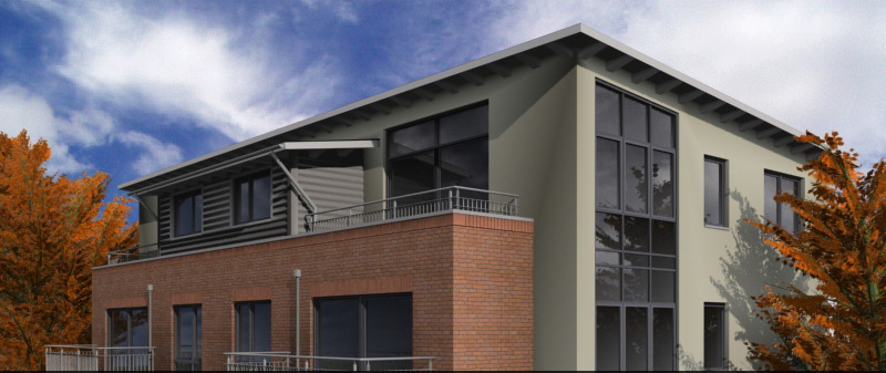

Hallo zusammen!
Mein Problem liegt bei "Radiocity" im VIZ 2006. Meine Visualisierung beinhaltet ein Mehrfamilienhaus (nicht sehr groß), zwei Bäume (mit EasyNat von Bionatics erstellt) und eine Lichtquelle + Kamera.
Mein Problem liegt darin, dass beim rendern mit "Radiocity" die Fassaden eine Art "Umgebungsleuchten" aufnehmen. Dies zeigt sich z.B. wenn der Baum dicht daneben steht. Die Fassade leuchtet dann wundervoll in grün.
Ansich ein toller Effekt, aber mein Chef sieht das ein wenig anders. Kann mir Jemand sagen ob ich etwas Besonderes einstellen muss? Überhaupt sieht das ganze Bild mit "Radiocity" recht "unwirklich" aus. Irgendwie als sei man auf Drogen oder als ob man zu wenig Schlaf hatte.
Vielen Dank für eure Hilfe!

hallo,
das ist normal, gras oder sonstiges grün strahlt oft ziemlich auf weisse wände ab...

Vielen Dank schon mal. Dein Link war sehr aufschlussreich. Ich werde mal sehen was dabei rauskommt.
Würdet ihr mir überhaupt empfehlen mit "Radiocity" zu rendern? Es bringt eine erhebliche Zeitersparnis mit sich.

probiers doch auch mal ohne radiosity aus.
wenn dir das reicht, dann lass sie weg.
der sinn der radiosity ist ja bereiche, die im schatten liegen aufzuhellen, wie es ja in der realität durch reflexionen auch ist.

Naja, ohne Radiocity braucht der Rechner 2-15 Stunden. Mit Radiocity rechnet er schlappe ~3 Minuten.
Ich denke da spricht es eher für Radiocity. Mein Problem derzeit ist, dass wenn ich die Werte der einzelnen Materialien für's Radiocity (laut deiner Hilfe) von 100 auf 30 ändere, dann ändert er es immer wieder automatisch auf den Wert 100 zurück. Gibt es da eine Art "Schreibschutz" oder ähnliches?

Also, ich habe herausgefunden, dass ich scheinbar die Radiocity-Einstellungen nicht für mehrere Objekte gleichzeitig machen kann. Was bedeutet das man teilweise ziemlich viele Materialien bearbeiten muss. *ätz*
Hast du eine Idee wie ich die gleichzeitig ändern kann? Also einzeln funktioniert es jetzt.
Vorher hatte ich versucht mehrere Materialien mit "SHIFT+Linksklick" zu markieren und gleichzeitig zu ändern. Meine vermutung ist, dass das Prgramm aber ledeglich das zuerst ausgewählte Material ändert und alle anderen übergeht.

Yeah!
Vielen lieben Dank! Es funktioniert bestens. Habe es hinbekommen alles einzustellen wie ich es brauche. Nun rechnet er die 2000x1500 Pixel Bilder in ~15 Minuten durch, statt 2-15+ Stunden.
Danke! "You made my day!"

Kann mir Jemand einen Tipp geben wie ich den hässlichen Farbverlauf an der Hausecke wegbekomme?
Habe schon alle erdenklichen Einstellungen der Materialien überprüft... aber irgendwie ist er nicht wegzubekommen.
Vielen Dank! (Die Datei gibts als Anhang!)

wie gross ist bei dir die mesh size beim radiosity?

unter radiosity meshing parameter was hast da eingestellt?

Sorry, ich habe die deutsche Version. Meinst du die Netzeinstellungen?
Dort steht:
Maximale Netzgröße: 1,0 m
Minimale Netzgröße: 6,0 m
Schwellenwert für Kontrast: 75
Anfangwert für Netzgröße: 80,0 m

genau das ist gemeint...
stell mal
0,5m
3,0m
75
20,0m
ein.
aber vorsicht, alles dauert dann länger, weil es viel mehr flächen sind.
hier noch ein faq dazu: http://www.acadgraph.de/ll/VIZ_2006_netzunterteilung.html

Hey, vielen Dank.
Jetzt leuchtet mir ein warum der Fabrverlauf entstand. Gestern habe die Sache gelöst in dem ich die Sonne einfach einen Tick heller strahlen lassen hab.
Das Ergebnis konnte sich sehen lassen. Werde nachher direkt mal deine Einstellungen testen.

Heute, um einiges schlauer als Vorgestern... *grins*
Mit den Materialien das habe ich in den Griff bekommen! Statt die Bäume zu klonen muss man sie als "Instanz" kopieren. Somit expoldiert die Menge der Materialien nicht und man hat einen geringeren Zeitaufwand beim selektieren.
