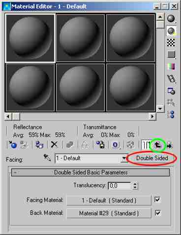

ich habe da ein Problem. Ich möchte mein erstelltes Gebäude mit Materialien belegen. Leider funktioniert das nicht so ganz wie ich will. Belege ich z. B. eine Wand außen mit Klinker, habe ich innen auch Klinker. Worin besteht der Trick, daß ich innen und außen unterschiedliche Materielien aufbringen kann?
Ich habe schon in der Hilfe gesucht, aber leider nichts dazu gefunden, vielleicht aber auch an der falschen Stelle  gesucht.
Wer kann mir da auf die Sprünge helfen?

Hi Lutz,
starte deinen Material-Editor und ändere den Standard-Material-Typ auf Double-Side, dann klappt es (rote Ellipse).
Du erhältst nach Auswahl von Double Side zwei Button mit Materialien zur Auswahl welche du wie ganz normale Materialien editieren und einstellen kannst.
Um zum zweiseitigen Material wieder zurückzukommen, einfach auf den Pfeil (grüner Kreis) clicken.
(Für die Suche in der Hilfe: Es müsste irgendwas mit doppel (anstelle von zweiseitig) heissen - im Englischen ist es double)

wenn du mit den bauteilen von adt arbeitest, wäre es sinnvoll gleich eine 2 schichtige wand zu nehmen. schon im adt hat man dann der aussenschicht ein anderes material zugewiesen, wie der innenschicht. das kommt dann auch richtig im viz render an.

ich arbeite mit VIZ Render (ADT 2005). ich habe da noch keinen Button für Double Side gefunden. Kann es sein,daß der nur im "großen" VIZ vorhanden ist?
Ansonsten plädiere ich für die Lösung von chris, z.B zweischichtige Wände zu verwenden.
Was mache ich aber z.B. bei einem Dach, welches mit Dachelementen erzeugt wurde.
Da benötige ich z.B. oben eine Ziegeltextur und auf der Unterseite eine Brettschalung oder Farbe.
Hat noch jemenad eine gute Idee, die mir weiterhilft.
