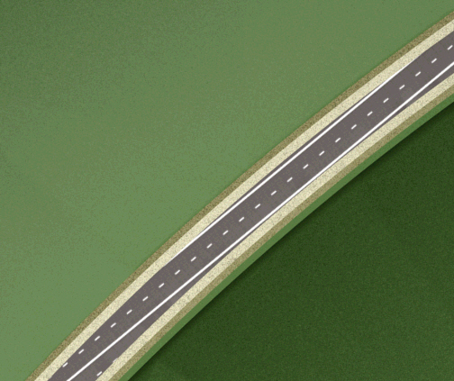

Hallo Leute,
ich versuche gerade krampfhaft in 3DVIZ3 eine Map in eine gekrümmte Fläche einzupassen, d.h. ich möchte eine Strassentextur (Bitumen mit Fahrbahnmarkierung) auf das Fahrbahnobjekt mappen (siehe Abbildung). Und zwar so, dass die Markierung mit dem Fahrbahnverlauf (Kurven) "mitgeht". Mit den UVW-Maps kann ich das Ding nur kacheln und zwar gerade.
Im Handbuch und in der Onlinehilfe habe ich nichts gefunden.
Gibt es da eine Möglichkeit.
Viele Grüße Vizzy

Nachdem ich ja schon gesehen habe dasss du dir deine Oberflächen direkt aus GeoVision kommen lässt, wird die Sache etwas schwierig (d.h. so kenne ich keine Lösung).
Die einzige Lösung die ich kenne, ist die, dass du dir deine Strasse als "Shape" erstellst und den Pfad=Strassenachse ebenso als Shape ins Viz bringst. Mit diesen beiden Shapes bist du dann in der Lage in der Create Tool Palette unter den Compound Objects ein Loft zu generieren, welches aus deinem Strassenoberflächen-Shape, sowie deinem Pfad Shape besteht. Hier besteht dann die Möglichkeit UV-Mapping Koordinaten  mitberechnen zu lassen, welche dann ein solches Mapping erlauben.
