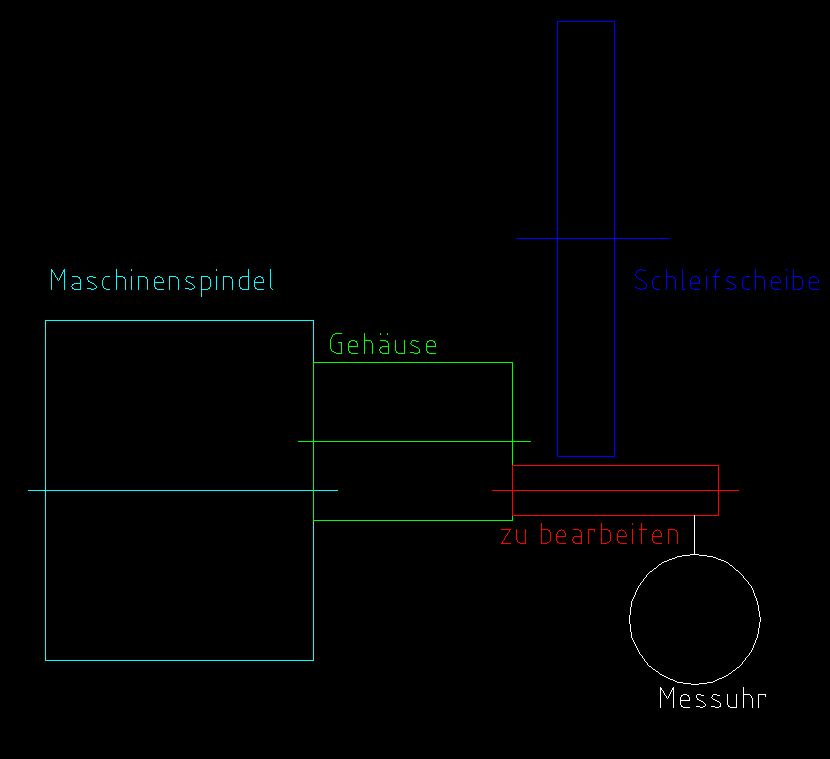

Hallo Freunde,
das ist mal ein Bereich wo ich noch nie zu tun hatte, darum frage ich Euch:
Es soll ein rundes Bauteil im eingebauten Zustand (an Spindel montiert) am Aussendruchmesser überschliffen werden. Ziel ist ein optimaler Rundlauf.
Material des Bauteils ist 1.0570 (St 52).
Gedacht ist an sowas Ähnliches wie eine "Support-Schleifmaschine", die temporär angebaut wird.
Meine Fragen beziehen sich nun auf die Schleiftechnologie:
- kann man trocken schleifen, oder geht das unter keinen Umständen?
- kann man mit Diamantscheiben arbeiten, oder geht das nur mit gebundenen Scheiben?
- an welchen Parametern muss man drehen, um den Rundlauf des Werkstückes optimal (kleinstmöglich) hinzubekommen?
- Kennt Jemand ein Scriptum wo man sich da ein bisserl einlesen kann?
mfg - Leo

Danke matrin!
Deine Antwort auf Pkt. 3 versteh ich leider nicht.
Das Werkstück ist fertig gedreht und eigentlich zimlich gut "rund", aber alleine durch den Aufbau auf die Spindel kommts wieder zu einer Unrundheit, bezogen auf die Spindelachse. Ist ja alles gewissen (wenn auch engen) Toleranzen unterworfen.
Es geht darum, etwaigen durch den Zusammenbau entstandenen Un-Rundlauf weg zu bekommen. Die Teile gehören dann auf ewig zusammen und werden nicht mehr demontiert.
Mit meiner Frage betr. Parameter an denen man drehen kann dachte ich an so Dinge wie Drehzahl, Schleifscheiben-Durchmesser, -breite, -Körnung usw.

Nehmen wir an, wir bohren in einen Durchmesser (in deinem Fall die Spindel) aussermittig ein Loch. Jetzt stecken wir dort einen Stift (dein rundes Bauteil) hinein. Ich spanne jetzt beides auf die Rundschleifmaschine. Jetzt richte ich mich aber am Stift aus, ganz egal wie aussermittig der im Durchmesser drinnensteckt.
Ich denke das Bild erklärts besser.

Spindellagerung, Spindel selber und der zu schleifende Körper sind bereits bis an die Grenzen des Vertretbaren optimiert, was Rundlauf und sonstige Toleranzen betrifft.
Es sind trotzdem immer wieder mal Rundlauf-Ungenauigkeiten im 1/100tstel-Bereich aufgetreten, einfach weil sich manchmal die 1/1000tstel blöd summiert haben.
Darum die eigentlich naheliegende Idee, das ganze Werk im fertigen Zustand nochmals zu überschleifen.
Wie das Video von Murphy zeigt, dürfte das häufig geschehen, mit sehr positivem Erfolg.
(sorry, ich hab, wie schon oben geschrieben, so gut wie keine Erfahrung in diesem Bereich).
Also, soweit ich bisher erfahren hab, ist Trockenschliff bedingt möglich, und Diamantscheiben sind möglicherweise nicht geeignet.
Machen die anderen angedeuteten Parameter einen Einfluss (Schleifscheibe, Geschwindigkeit, usw.), oder sind die weitgehend egal?

Hallo Leo,
1. was heißt optimaler Rundlauf:
  - wenn du ein Teil auf eine Spindel spannst es überarbeitest wird ein aufgesetzter Messzeiger immer nahezu Null anzeigen
    (Rundlauf wäre ok). aber das Werkstück nicht zwingend Rund ! Auf der Messmaschine wäre dann der Lauf auch nicht ok.
2. Der Stahl läßt sich sehr gut Trockenschleifen. Scheibenauswahl muß angepasst werden. Werkstück mit Luft kühlen...
  dann gehen auch ein paar Millimeter.
3. Stahl läßt sich NIE mit Diamant bearbeiten. Wahrscheinlich meinst du galvanisch CBN. ist aber bei weichen Stahl nicht unbedingt zu
  empfehlen. Desweiteren muß die Scheibe dann in jedem Fall optimal Rund gerichtet werden.
  Ansonsten schleifst du gewaltige Facetten in dein Werkstück. Meine Empfehlung wäre eine ganz gewöhnliche Edelkorund Scheibe die
  mittels eines einfachen Vielkorn-Diamanten abgerichtet wird.
4. Der Rundlauf wird im wesentlichen bei einer "fliegenden" Spannung von der Spindel-Qualität bestimmt. Die Rundheit hängt zumeist von
  deiner Spannung ab (Verspannen des Werkstückes). Die Oberfläche von der Körnung (welche den Abrichtvorgang bestimmt). Die
  Schnittgeschwindigkeit der Scheibe so hoch als möglich (normale Zulassung bis 35 m/sec darüber sind Scheiben mit entsprechender
  Zulassung notwendig!).
Das ist nur ein Ultra kurzer Abriss, denn nur beim Aussenrundschleifen hast du gut über 100 Parameter die Einfluß auf die Qualität nehmen.
Thema Spindel : Eine guter WSS läuft mit einer Rundheit unter 0,5µ. Das ist Standard. Fliegend geschliffen sind unter optimalen Bedingungen Rundheiten unter 0,3µ möglich ! 0,0003mm. Und ja, in der Praxis wird das immer wieder gemacht das Teile auf die Spindel geschraubt werden und geschliffen werden (um zBsp. die Qualität einer Spindel zu prüfen) . Manchmal wird die Spindel selbst so hingetrimmt.

Oh, das ist schon viel mehr als ich wissen wollte, und herzlichen Dank dafür!
Selten so umfassende Hilfe gelesen hier.
Konkret gehts um 5mü Rundlauf, sollte also jederzeit machbar sein.
