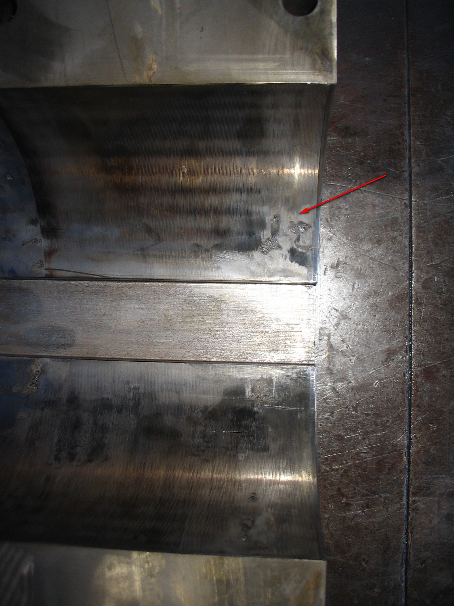

ich habe folgendes Problem. Und zwar haben wir 8 Bahnantriebe zur Wartung hereinbekommen. Es sind Achsen eines Schienenfahrzeugs inkl. dreistufigen Stirnradgetriebe. Diese wird von einem Motor angetrieben.
Das Abtriebsrad ist in geteilter Ausführung und ist auf der Achse über Nut/ Passfeder und Passschrauben befestigt. Bei der Demontage der ersten vier ist mir aufgefallen, dass jedes Abtriebsrad und Abtriebswelle sprich Achse auf der Oberfläche Zerrütungen aufweisen.
Kleine Materialausbrüche aus der Oberfläche, jeweils auf Stirnrad und Welle.
Nun stelle ich mir natürlich die Frage" wo liegt der Ursprung" ? Sind es vagabundierende Ströme die der Motor durch sein Wechselfeld erzeugt die über das Antriebsritzel über die Vezahnung, Lager und letzendlich Schiene abfließen? Wichtig hierbei ist auch, das die Achse mit Rotguss Gleitlagern gelagert ist. Ein elektrisch gut Leitfähiges Material.
Leider habe ich diese Schadensbild noch zu selten gesehen das ich sicher sagen könnte das ist Stromdurchgang. Hat jemand vielleicht einen ratschlag wie ich der Sache auf die Spur komme? Bei Bedarf kann ich noch Bilder einstellen !!

Auf den ersten Blick glaube ich nicht, dass die Ströme etwas damit zu tun haben.
Ich würde eher eine zu lose Passung bei höherer Querkraft (Erläuterung hier), oder allgemein ein ungünstiges Verhältnis der Steifigkeiten von Welle und Nabe im Bereich der Drehmomenteneinleitung vermuten.

Auf dem Bild ist der Kreuzschliff ja noch sehr gut zu erkennen. Sollte das im Fall von Schwingungsverschleiß, bei entsprechden Werkstoffparung und Durchmesser, nicht anders sein?
Wenn ja, würde das ja für die These der ungünstigen Steifigkeiten sprechen.

Auf der alleinigen Basis des Bildes kann man keinerlei klare Aussage machen. Dazu gibt es zu viele Unklarheiten, als da beispielhaft wären
  • geteilte Nabe => ev . Teilungsfehler, ev. unzureichend dimensionierte oder falsch angezogene Schrauben, oder ...
  • der Wellensitz in der Nabe ist nach der Druckspur zu schließen nur im rechten Bereich der Nabe, die Nabe ist aber scheinbar deutlich breiter. Die größten Grübchen treten zur "kurzen" Lastseite hin auf. Daher das Denkmodell ungeeigneter Steifigkeiten.
  • Weitere kleinere Grübchen sind anscheinend links, außerhalb der Druckspur zu finden.
Eine aussagekräftige und belastbare Schadensbewertung erfordert das Bereitstellen aller Daten (Soll-/Ist-Geometrie, Einbaubedingungen, Betriebsbedg., ...) und einen fachkompetenten Analysten. Diesen findet man an den Hochschulen (z.B. Werkstoffwissenschaftler), aber nicht "för ömesönst" im www.

danke für die zahlreichen Antworten. Die Idee mit dem Teilungsfehler betrachte ich als garnicht so abwähgig. Ich könnte mir auch vorstellen das das geteilte Stirnrad etwas Ellipsenförmig ist im montierten Zustand und ich so an diesen Stellen der Grübchen Schwingungen entstehen.
Allerdings müsste man doch auf dem gesamten rad und Welle Passungsrost/ Tribokorrosion erkennen. Meines Wissens ehr rötlich von der Farbgebung. Hier zeichnet sich allerdings ein schwarzes Bild ab!

  • Da der Fehler bei 4 Getrieben gleichermaßen auftritt, handelt es sich mit großer Wahrscheinlichkeit um einen systematischen Fehler, der noch eine Vielzahl anderer Ursachen haben kann, die nicht aus der Glaskugel zu erraten sind.
  • Die Sache mit den vagabundierenden Strömen will ich nicht ausschließen, halte ich aber für unwahrscheinlich. Ein solcher Isolierungsfehler als Systemfehler wäre allerdings kathastophal! Man stelle sich vor in einem Zug zu sitzen, dessen metallischen Komponenten unter Strom stehen. Da hätte aber wahrscheinlich die Staastanwaltschaft schon lange vorher bei Euch auf der Matte gestanden.

    Kriechströme oder vagabundierende Ströme würde ich wohl in diesem Falle ausschließen, die wären wahrscheinlich zu schwach um Schadstellen entstehen zu lassen. Ausserdem sind in solchen Fällen in der Regel die Wälz- oder in deinem Falle die Gleitlager betroffen. Ich hatte ein ähnliches Schadbild schon einige Male gesehen und zwar bei geringer Relativbewegung unter hohen Flächenpressungen. Hierbei kommt es zu partiellen Verschweissungen; die Teile lassen sich dann nur schwer lösen.
    In deinem Fall könnten diese Bedingungen vorliegen, wenn die für eine Klemmverbindung erforderliche Passung nur an den Rändern der Zylinderfläche erfüllt wird, die Passfeder ein zu großes Spiel zulässt und eine Wechselbewegung zwischen Stirnrad und Welle gegeben ist (ein paar hundertstel sind ausreichend). Woher diese Wechselbewegung kommen könnte kann ich dir allerdings nicht sagen.
    Dazu müsste man sich Einbausituation, Antriebskonzept, Lastspiele usw. genauer anschauen.

    deine Theorie klingt logisch! gerade weil auch die Passfeder von Haus aus angeschliffen war. Wechselbewegungen sind bei diesem Getriebe sicher vorhanden, da es sich um eine Transportlore handelt die mit großer Belastung Stop an go fährt.
