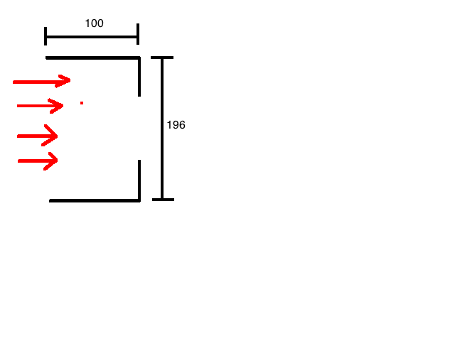

ich weiß nicht genau wie ich die Reynoldszahl für die Kammer berechnen soll. Also im Anhang findet ihr eine Kammer die 100*196 (mm) groß ist. Das Wasser fließt von links durch die Kammer rein und durch die Bohrung rechts wieder raus. Jetzt will ich die Reynoldszahl der Strömung in der Kammer ausrechnen.
Also es ist Wasser die kinematische Viskosität ist 10^-6 m^2/s
und die Strömungsgeschwindigkeit ist 0,067m/s .
Jetzt weiß ich nicht genau welche Größe ich für die charakteristische Länge nehmen muss ..
danke für die Hilfe..
Gruß Arthek

Hallo Arthek,
es gibt auch noch den hydraulischen Durchmesser Dh:
Dh=(4*A / U)
Dh: hydraulischer Durchmesser
A:  Strömungsquerschnitt
U: Umfang des Strömungsquerschnitts
Gruß Alex
