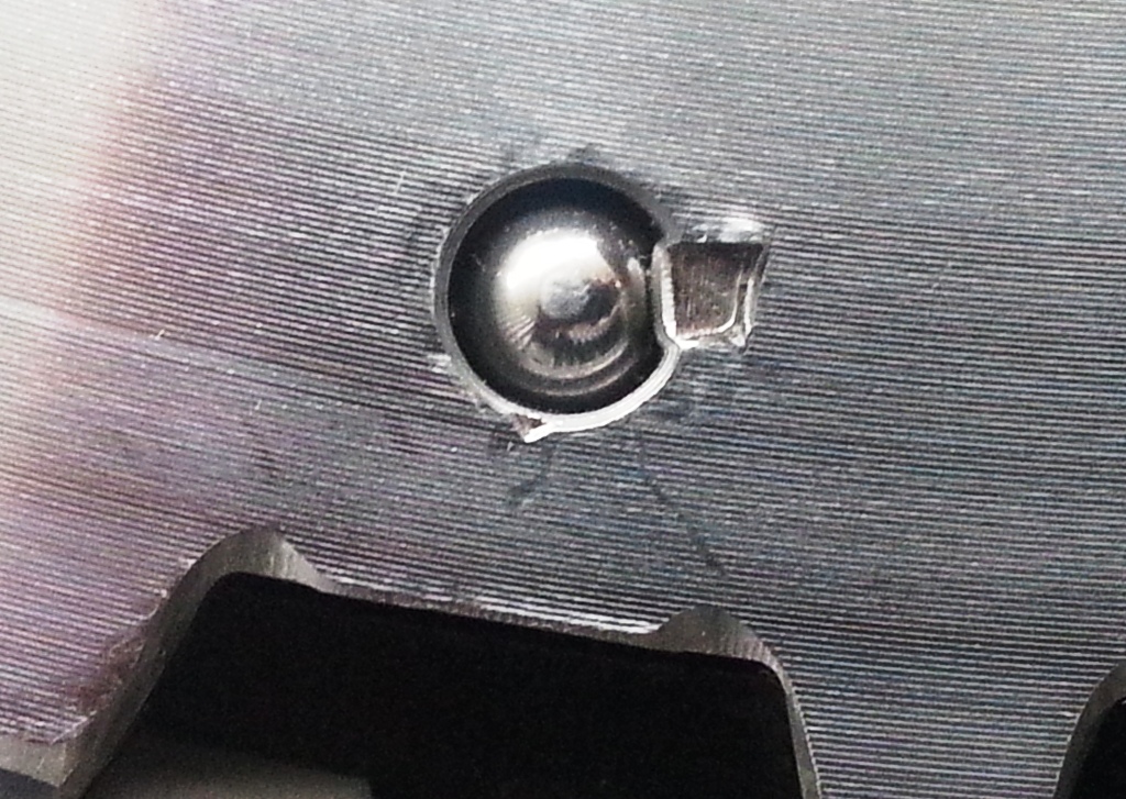

Die günstigste Variante ist "keine Bohrung", gleich darauf folgt "Kugel hineingedrückt". Alle anderen sind teurer. Ernsthaft: Deine Anforderungen an den Bohrungsverschluß solltest Du schon auflisten, sonst geht das aus wie das Hornbacher Schießen.

Kugel einpressen ist gut und erprobtes Verfahren für kleinere Durchmesser:
Kosten sind abhängig von Durchmesser, Druckbereich, Stückzahl, Zugänglichkeit, Gehäusewerkstoff??, Anforderungen an Dichtheit.
zumeist Vorrichtung erforderlich.
Habe ich mal so ausgeführt. Kugeldurchmesser 1mm , gehärtete Kugel, Bohrung 0,9mm, eingepresst mittels Handhebelpresse auf definierte Tiefe, Gehäuse aus 1.4301 war in einer Aufnahme zum Zentrieren, mit einem geführten Stempel, wie man ihn zum Stanzen im Werkzeugbau verwendet. Stückzahl ca. 20 Gehäuse täglich. Die Einpresskraft habe ich mittels Kraftmessdose gemessen, ist schon länger her, deshalb weis ich nicht wieviel N. Der einpress-Stempel muss geführt werden, sonst bricht er schnell weg. Damals habe ich auch keine Kosten-/variantenuntersuchung angestellt, weil es def. keine andere Möglichkeit gab. Das Gehäuse wurde unter Druck mit Silikonöl in dieser Vorrichtung sowohl gefüllt und unter dem Fülldruck auch mit der Kugel verschlossen.

also die Anforderung sind folgende:
Es sollen Hydrauliksteuerblöcke verschlossen werden. Der Standarddruck ist ca. 210-250 bar. Es gibt auch Blöcke mit 320 bar oder mehr. Dies sind aber dann Sonderfälle.
Zur Zeit verschließen wir die Bohrungen mit NPTF-Stopfen oder VSTI. Bei den NPFT-Stopfen kann es Probleme bei der Montage geben, da durch das konische Gewinde, durch die Toleranzen und durch die Oberflächenbeschichtungen die Einschraubtiefe stark abweichen kann. Dies ist ein Problem, wenn auf dieser Blockseite Ventilaufbauten vorgesehen sind. Oder durch zu große Toleranzabweichungen die Bohrung nicht dicht wird.
Von der Haltbarkeit her gibt es keine Probleme. Die NPTF halten max. 1800 bar und die Konigexpander SK ca. 2300 bar. Natürlich abhängig vom Blockmaterial.
Ich würde nun gerne eine Übersicht erstellen, wann welches Verfahren (alle möglichen Verfahren) sinvoll ist. Abhängig von Material, Stückzahlen, Kosten usw.
Gehäsuewerkstoffe sind von Stahl über Al bis hin zu Guss.
Beim einpressen einer einfachen Kugel wurden wir diese zusätzlich verstemmen um ein hoheren Druckniveau zu erreichen.
Ich bin für jeden Tipp oder Hinweis dankbar, da ich in Büchern noch nichts über diese Thema gefunden habe.

warum nimmst Du nicht einfach einen Gewindestift Din 915-45H oder ISO 4028 ?
Kugel wäre mir bei Hydraulik zu unsicher.

bei Gewindestiften ist wieder Gewindescheiden notwendig. Meint ihr, dass die Gewindestift dich werden?

mit den richtigen Gewindestiften ( nach DIN906 ) wird das dicht.
Hat den Nachteil das Gewinde hergestellt werden muss.
Hat den Vorrteil das die Bohrung wieder zu öffnen wäre ( bei Bedarf, trifft wohl eher auf kleine Stückzahlen zu).

danke für die Tipp´s. Das mit den Gewindestiften ist eine Überlegung wert. Sollte der Stift auf Block geschraubt werden um dicht zu sein?
Habe jetzt dieses Team als Team für meine Bachelorarbeit bekommen.
wenn du unter "auf Block" verstehst bis der Gewindestift im Gewinde fest sitzt dann ja.
Und bitte mit Loctite!

genau so habe ich das gemeint.
Ich greife diese Idee auf und werde diese prüfen.
Jedoch habe ich aber dann wieder die Probleme mit den Toleranzen und dem evtl. überstehen des Gewindestiftes.
Außer ich mache sie nicht bündig und versenke sie alle um ein paar 1/10.

mach oben eine kleine Senkung, so dass der Gewindestift versenkt ist.
