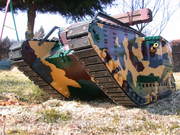

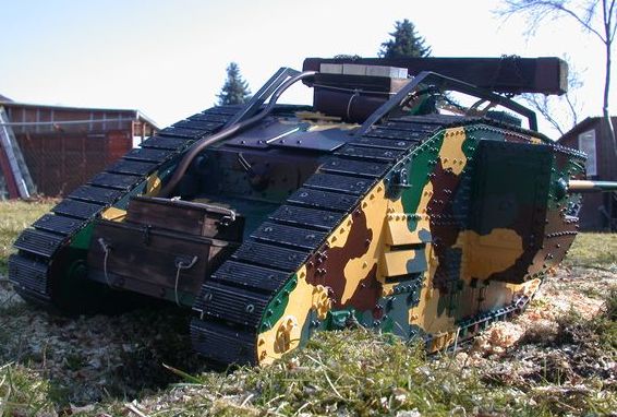

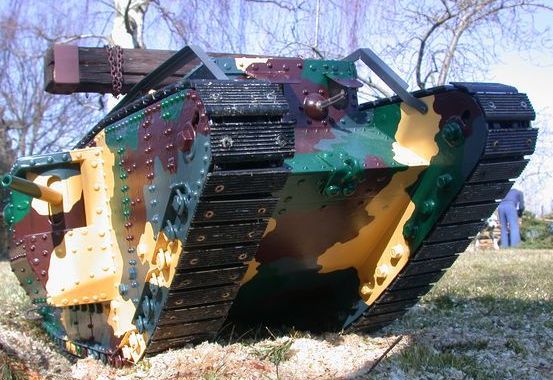

Hi @ all.
Beim Stöbern in diversen google-Seiten bin ich auf diese page gestossen. Vielleicht kann mir hier jemand helfen. Ich plane zur Zeit ein Modell eines Schwedischen Panzers (Stridsvagn 103B). Der Maßstab soll etwa 1/8 sein. Ich rechne mit einem Gewicht von 20-30kg, die mit etwa 10km/h fortbewegt werden sollen. Auch Steigungen bis etwa 80% sollten bewältigt werden können.
Nun überlege ich, welchen Antrieb ich einbauen soll. Bei meinem ersten Modell (British Tank MARK V 1918) habe ich zwei Akkuschraubermotoren mit den zugehörigen 2-stufigen Planetengetrieben und zwei zusätzlichen Getrieben verbaut. Der Antrieb schafft das Modell (über 30kg) spielend, aber nur mit der (maßstabsgerechten) Geschwindigkeit von ca. 3o cm/sek; (Original: 7,4km/h Vmax).
Für ein Modell annähernd gleicher Größe/Gewicht, das aber WESENTLICH schneller sein soll, reicht die Kraft der Schrauber nicht aus. Leider muß ich bei der Außwahl der Komponenten sehr auf niedrige Kosten achten. Ich dachte an einen Verbrenner (4-Takter wegen besserem Sound) mit ca. 15-20 ccm (1,5-2PS) und 2000-8000U/min. Mein erster Gedanke war mechanisches Getriebe mit Differenzial und Bremsen für die beiden Ketten.
Wäre es möglich, die Ketten hydraulisch anzutreiben, Verbrenner mit Pumpe, Wandler an den beiden Hinterachsen und mit Servos über Ventile gesteuert? Wenn ja, wo bekomme ich Komponenten, die bei rel. kleinen Maßen die Leistung übertragen? Was braucht man alles für so eine Anlage? Und was würden diese Teile kosten?
Leider habe ich nicht die Möglichkeiten, mir so exakte Passungen, wie sie für solche Teile nötig wären, selbst herzustellen.
Mir ist auch noch nicht ganz klar, wie so ein Hydraulikantrieb funktioniert. Was passiert mit dem Druck der Pumpe, wenn weniger Vortrieb benötigt wird? Ich hab an Baumaschinen gearbeitet, bei denen der Motor immer gleiche Drehzahl fuhr, aber das Fahrzeug je nach Hebelstellung schnell, langsam oder im Stillstand war. Wie wird das geregelt, dass es die Pumpe nicht vom Überdruck zerfetzt, wo der Motor doch weiterläuft?
Ich hoffe, jemand kann mir helfen.
Abschließend noch Fotos von meinem MARK V (falls es klappt  )
Genauer zu sehen ist er unter folgender addi:
www.rc-mm.de
Bauberichte Kettenfahrzeuge
Sonjas MARK V
Viele Grüße Sonja

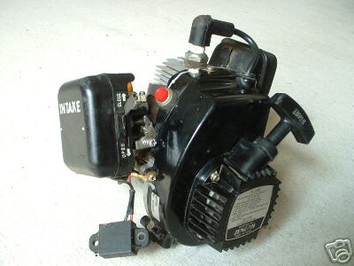

Aber nee, ich hab die Entscheidung getroffen!! War auch ein bissl Glücksache..hab einen bei ebay ersteigert...ein 23ccm Zweitakter...schätze, er hat so etwa 2PS...das dürfte reichen!

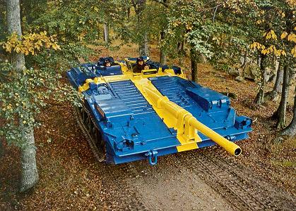

Zum Antrieb moderner Panzer: die meisten haben Benzinmotoren, die aber oft auch andere Treibstoffe schlucken können. Der amerikanische M1A2 Abrams hat eine 1500PS Gasturbine.
Der, den ich (warscheinlich) baue, hatte zwei Antriebe...einen Dieselmotor und (für höhere Leistung) eine Gasturbine.
Hab ein Bild von dem Original angehängt.
Grüßle Sonja

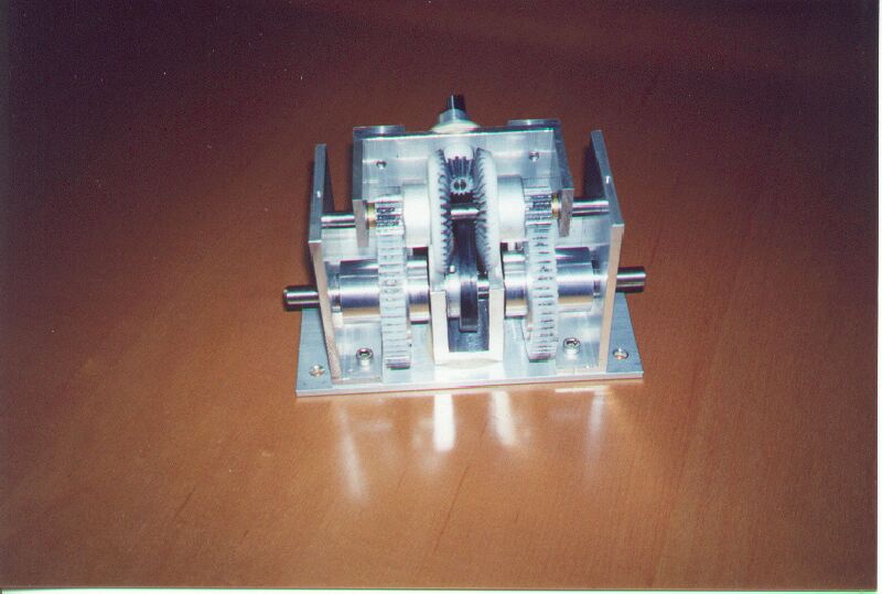

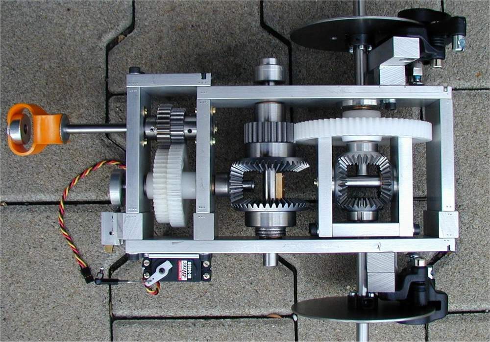

Ja...darüber mach ich mir auch schon dauernd Gedanken... ich häng mal paar Alternativen an, zwischen denen ich schwanke.Eins ist mit zwei Vorwärts-, einem Rückwärtsgang und zwei Kupplungen, das nächste auch zwei Vor- und ein Rückwärtsgang, Differenzial und Scheibenbremsen, und das dritte ist ein Überlagerungsgetriebe, das aber zusätzlich zum Antrieb noch einen Lenkmotor (Elektro) braucht, der mindestens ähnliche Leistung wie der Fahrmotor haben sollte.
Obwohl das Fahrverhalten mit diesem Getriebe besonders gut wäre, ist es doch eher nicht so geeignet, weil es ne Menge zusätzliches Gewicht und höhere Kosten in das Modell bringen würde (Motor, großer Akku, elektronischer Fahrregler...)
Kannst ja mal deine Meinung dazu sagen. Oder hast einen ganz anderen Vorschlag? Diese Getriebe wären nämlich auch net grad billig herzustellen.

Also...der Zenoah-Motor ist, wie gesagt, ein Zweitakter mit ca. 23ccm und ich schätze mal so 3-4 PS. Er ist kein Motorsägenmotor, sondern ein  Modell-Rennmotor für große Glattbahnrenner oder Monstertrucks. Er hat einen Seilzugstarter, ein Kühlgebläse und eine Kupplung schon angebaut. Ich hab mal ein Bild angehängt.

So, aha. Ein ZG 23.
Als Car-Motor muß der drehen. Und dann flitzen die auch mit 80 Sachen durch die Gegend.
Ein Panzerchen fährt natürlich deutlich langsamer. Da braucht's wohl mehr 'ne Heli-Abstimmung:
http://www.heliwelt.de/forumheliwelt2003/topic.asp?TOPIC_ID=445
Mehr als 10000 Upm solltest Du mal nicht ansetzen, meine ich. Und der Nachbar wird nicht really amused sein dabei ..

Ach ja...so soll er aussehen (siehe Bild)...ich finde die dauernde Tarnfarben bissl langweilig...     ...was sagst dazu?
Sonja

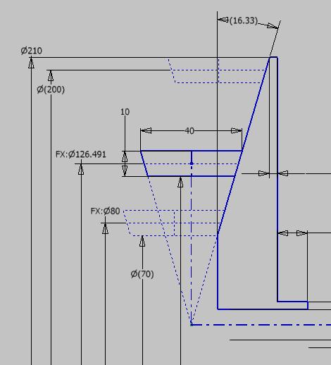

Hallo Sonja,
hier mal ein Bild, wie ich mir das vorstelle. Auf meinem Rechner bewegt sich das sogar, aber das mit dem Video klappt nicht.
Die Veränderung der Richtung erfolgt durch das Verschieben der kleinen Reibräder, die auf der langen Welle fest sind. Es hat dabei immer nur eins der kleinen Reibräder Kontakt zu dem Tellerrad. Die lange Welle ist verschieblich in dem großen Rad der Primärübersetzung; man kann die Vielkeilverbindung sehen, aber es gibt da auch einfachere Methoden. Das Zahnriemenrad ist gesondert gelagert, um die Schiebeverbindung von der Zugkraft des Riemens zu entlasten. Auch in den Stützlagern muss die lange Welle verschieblich sein, ich könnte mir da gut Nadellager ohne Innenring auf einer Silberstahlwelle vorstellen. An der Kugel am Ende der langen Welle muss über eine drehbare Verbindung das Steuerservo angreifen. Eine vornehmere Lösung wäre, Festlager auf Schlitten zu verschieben, damit spart dann man auch diese Drehverbindung. Das Steuerservo muss natürlich in jedem Fall eins von der stärkeren Sorte sein, am besten ein Zahnstangentyp.
Eine geringere Übersetzung ("höherer Gang") erhält man, wenn die kleinen Reibräder weiter innen auf dem Tellerrad laufen. Das Tellerrad sollte also nicht zu klein sein, da die kleinen Räder eigentlich nur geradeaus laufen wollen und in den Kreis gezwungen werden, das macht Verluste durch innere Reibung (Bohrreibung), um so stärker je kleiner der Kreis ist; ich habe mal für das Tellerrad 120 mm angenommen. Das hängt aber auch von den verfügbaren Servos ab. Um die Übersetzung zu halbieren, muss das Servo je Seite bis zum halben Radius stellen können. Beim flüssigen Lenken würde das dann einen minimalen inneren Wendkreisradius von etwa einer Fahrzeugbreite ermöglichen, was aber schon sehr eng ist, denn man kann ja mittels Auskuppeln (Reibrad ganz nach außen) und einseitigem Abbremsen (Bremsen brauchst Du ohnehin) immer noch enger werden. Es hängt also eher davon ab, welche Übersetzungsspanne Du abdecken willst.
Die kleinen Reibräder sollten also wegen der Bohrreibung möglichst schmal und am besten auch ballig sein, aber eine gewisse Kontaktfläche braucht es schon, sonst verschleißen sie zu schnell. Als Material ist sowas wie Bremsbelag geeignet, Gummi könnte auch gehen, denn das Anfahrrutschen findet ja in der Fliehkraftkupplung am Motor statt. Früher waren so Rädchen aus Leder oder mit Leder bereift, eventuell ist das für Dich auch eine gute Möglichkeit. Vielleicht solltest Du es zum Anfang einfach mal mit schmalen, harten Modellrädern versuchen. Das Tellerrad würde ich ganz frech aus Alu machen, das hält zwar nicht ewig, aber Rädchen aus Gummi sind ja nicht so aggressiv, und Stahl wäre mir zu schwer (Schwungmasse!).
Auch mit diesem Getriebe wird man aber nicht im Stand aus dem höchsten Gang (Reibrad ganz innen auf dem Tellerrad) umschalten können. (außer Du hebst dazu mit einem zusätzlichen Servo die Reibräder ab; denkbar wäre das allerdings schon). Eventuell kann man das aber auch mit den modernen Computer-Fernsteuerungen so koppeln, dass das Wendegetriebe bei Standgas automatisch in Randstellung geht, solange das Tellerrad sich noch dreht.

im Prinzip würde es auch bremsen, wenn man die beiden Reibräder so eng zusammen macht, dass sie in Mittelstellung BEIDE außen am Rand eingreifen, aber das kostet vermutlich zu oft neue Reibräder  .
Um eine Getriebespreizung von 2,5 zu erreichen, musst Du nur das aktive Reibrad noch etwas weiter nach innen schieben (bzw. das Tellerrad vergrößern, was auch bezüglich des Kurvenzwangs besser ist).
40N sind sooo viel nun auch wieder nicht, vier Kilopond, das hält jeder Kleiderhaken oder z.B. auch ein Kugellager von 5 mm Außendurchmesser.
Der Kurvenzwang auf dem Tellerrad ist allerdings eine ernste Sache. Ich würde die Reibräder schmal und/oder ballig drehen. Bedenke, dass die Angaben von Conti für den täglichen Industrieeinsatz sind, Du hingegen nur gelegentlich damit fahren wirst (schätze ich mal, für den Weg zur Arbeit hast Du ja noch ein Auto  ). Da darf man ruhig schon mal die Belastung pro Fläche etwas höher treiben.
Für das "Aufspringen" der Räder hatte ich die Fase am Rand gedacht, aber gles konische Lösung ist besser, viel, viel besser! Jawoll, mach die Reibräder konisch, und sie wollen von selber im Kreis rollen! Das passt dann zwar nur in einer Stellung wirklich (dann wenn die Kegelspitzpunkte übereinstimmen; man könnte es so z.B. auf die halbe Stellung optimieren.), aber auf jeden Fall ist der Verlust wesentlich geringer! Sehr gut! Den Aufwand mit der Axialbewegung des Tellerrrades wollte ich eigentlich vermeiden, aber das ist dieser Vorteil bestimmt wert. Vor allem weil der Kurvenzwang-Verlust ja auch die Reibräder zermürben würde, und die sind, wie wir jetzt wissen, schon grenzwertig belastet.
Die zweite Lösung von gle taugt hingegen nix, finde ich, denn da müsste man immer im höchsten Gang einkuppeln.
gle hat eine Spindel für die Verstellung modelliert, das gefällt mir auch, nur könnte das Lenken damit eventuell ein bisschen träge werden. Wenn die starken Servos das können, nimm die, denn Fertiges ist immer das Beste. Aber die müssen wirklich deutlich mehr als die Reibkraft können (oder Du musst eine federnde Überlastsicherung machen), sonst blockieren sie im Stillstand eventuell und rauchen ab. Kaum etwas ist so tückisch wie ein Reibwert. Braucht man viel ist er niedrig, will man wenig, ist er hoch. Murphy's Law at its best!
Bliebe noch das mit dem Motormoment  Genau das Problem meinte ich mit der Frage, "wo das wohl her sei." Deine grobe Berechnung ist vollkommen in Ordnung, genauer lohnt sich das in dieser Projektphase ohnehin nicht, aber woher kommen die 0,15 Nm? Bei 18000prm entsprächen 2PS 0,8 Nm, also viel mehr. Das maximale Moment liegt in der Regel höher und bei einer geringeren Drehzahl. Bevor Du jetzt aber das Reibradgetriebe wieder verwirfst, besorge erst mal gesicherte Angaben für den Motor, vor allem eine Moment-über-Drehzahl-Kennlinie. Oder sind die 0,15 Nm doch schon da draus???
Und: Die beiden Getriebe müssen zusammen (!) nur so viel übertragen, wie das Fahrzeug erfordert, und das wäre gemäß meiner obigen Berechnung bei 45°-Bergauffahrt (was schon 1,25 mal so steil wie gefordert ist) gute 300 W pro Seite. Wenn Du Dich dafür dann vielleicht mit dem kurzen Gang also z.B. 1m/s begnügen würdest, käme das alles hin. Und schlimmstenfalls gehen nur die Reibräder durch, was ja auch ein wesentlicher Vorteil eines Reibradgetriebes ist. Aus demselben Grund sind aber auch ordentliche und davon unabhängige Bremsen Pflicht!
Wenn Dein Motor tatsächlich viel stärker ist als nötig, kannst Du   ja das Vorgelege anders auslegen, so dass das Moment am Verstellgetriebe geringer wird und der Motor nicht so hoch dreht (sofern man das der Fliehkraftkupplung dann auch noch beibringen kann, aber Federn gibt es in vielen verschiedenen Stärken).

den Testaufbau werde ich machen, sobald ich eine stabile Motorplattform gebastelt habe und die Kupplungsglocke geliefert bekommen habe. Dafür muß ich auch erst ein Gehäuse mit Wellenlager bauen. Dauert also noch bissl...   Ach ja...welchen Winkel sollte das Tellerkegelrad haben?
Der Motor, der an dem Getriebe mit dem Differenzial und den Kettenbremsen hängt,ist ein 35ccm Viertakter mit schätzungsweise 5-6 PS.  Modellgewicht ca.80 kg. Link: http://www.benedini.de/Home_D/Demos/MuPf05StugIIIClip.wmv
Das Getriebe mit den Kupplungen wird auch von einem Verbrenner betrieben, da geht nur das Bild: http://www.rctransmission.com/Stuart3_files/stuart_tank_front.jpg

der Zenoah dreht ca. 8000/min.
Dein Getriebe kann also mit vertretbarem Aufwand auf 300-400 u/min reduzieren.

Ein Test wäre super! Hast Du denn die Möglichkeit, so ein Tellerrad herzustellen oder herstellen zu lassen?
Der Kegelwinkel des Tellerrades hängt von der ganzen Auslegung ab. Reines Rollen bedingt, dass die Kegelspitzen übereinstimmen, und das kann nur in einer Stellung der Fall sein. Ich würde dafür die geometrische Mitte der Getriebespreizung wählen, dann ist der Zwangsschlupf innen und außen prozentual gleich und damit möglichst klein.
Je größer die Übersetzung am Auslegungspunkt ist, desto flacher wird das Tellerrad. Ich würde Dir daher raten, das Tellerrad so groß wie nur irgendwie möglich zu machen. Meinst Du, 210 mm passen in Dein Modell?
Mit diesem Maß und der von Dir genannten Spreizung von 2,5 habe ich Dir eine Skizze gemacht. 210 mm ist Ausgangsmaß, 200 folgt aus der Reibradbreite, 126,491 ist die geometrische Mitte der Spreizung (200/Wurzel(2,5)). Mir dem Reibraddurchmesser 40 ergibt sich eine um 16,33° geneigte Lauffläche. Andere Varianten wirst Du vermutlich selber hinbekommen.
Dieser Winkel erfordert eine etwa 25% höhere Kraft des Stellservos, fast 50 N (gerechnet mit Fn=40N und µ nicht 0,7 sondern 1, weil die Reibung ja immer dann höher ist, wenn man das nicht haben will.) Bei kleinerem Tellerrad wird der Neigungswinkel größer und damit auch die Stellkraft.
Das Stellservo muss natürlich bei größerem Tellerrad auch einen größeren Stellweg haben, der wäre in der skizzierten Auslegung 2x60mm; keine Ahnung, ob es so was zu kaufen gibt. Bei 2x45° Drehausgang müsste es 300 (!) Ncm haben; und ich habe bisher als größtes 145 Ncm gefunden, und das soll schon 100 Euro kosten. Gibt es so was nicht auch mit Spindel für lange Wege (evtl. für Baumaschinenmodelle)? Oder magst Du es selber bauen? Sooo schnell muss es sich ja gar nicht bewegen.
Ehe wir jetzt aber deswegen alles verwerfen: Diese Stellkräfte sind für Stillstand gerechnet! Wenn sich das Ganze dreht, wird es auch einfacher zu verstellen sein. Auch dazu würde ein Test wertvolle Erkenntnisse bringen.
Roland
www.Das-Entwicklungsbuero.de

Nach längerem tüfteln und hin und her-überlegen sind die Würfel nun doch gefallen. Das Modell wird 1/6 und bekommt zwei Motoren. Für jede Kette einen. Zum Reibradantrieb, der nun doch nicht verwirklicht wird...das Prinzip is wirklich genial. Die stufenlose Verstellung der Geschwindigkeiten hätte mir schon sehr gefallen. Aber die technische Umsetzung ist für meine Möglichkeiten einfach zu kompliziert. Keine Chance, ein Tellerrad mit 200mm Durchmesser und 16° Steigung zu bauen. Abgesehen davon ist es wirklich zu groß. Ein weiterer Aspekt ist der Anpressdruck. Wenn sich die Reibräder in linearer Richtung bewegen würden, wäre es ja noch realisierbar, aber durch die 16° Tellerradwinkel bewegen sich die Reibräder in 2 Dimensionen. Trotzdem muß der Anpressdruck konstant bleiben. Das ist mir echt zu schwierig umzusetzen.
Die Servos, die solche Stellkräfte haben, sind, wie Roland schon erwähnt hat, ziemlich teuer.
Zum "eckigen" Fahren aufgrund von Zahnradgetrieben... ...ich weiß, du bist kein Fan von Panzern...aber schau dir mal einen Panzer im Fahrbetrieb an... ...außer (vielleicht) den modernsten, lenken eigentlich alle ziemlich eckig...das ist im Modell erwünscht, um authentischer zu wirken.
Nun, jetzt mag jemand sagen..."zwei Verbrenner in einem Modell...für jede Kette einen...tzzz wie sollen die gleichmässig schnell gerade aus fahren???"
Stimmt...das modellintern zu regeln ist utopisch. Das muß ich mit der Fernsteuerung ausgleichen. Mein Bruder ist beim Bund einen MTW gefahren...der hatte zwei Kettenbremsen...Geradeausfahrt ohne nachsteuern war völlig unmöglich. Er musste, bei längerer Fahrt auf geraden Straßen STÄNDIG die eine Kette nach"regeln" d.h. dauernd leicht bremsen, damit die Kiste einigermaßen geradeaus fuhr.
Zu diskutieren, ob zwei Verbrenner sinnvoll sind, ist müssig, ich hab sie eh schon...(billiger als E-Motoren)...ich hab sogar zwei gleiche erwischt. Jetzt haben sich die Anforderungen ein bisschen gewandelt. Ich brauche jetzt nur noch zwei einfache Stirnradgetriebe. Ich möchte trotzdem zwei Vorwärts- und einen Rückwärtsgang pro Motor haben. Beide Getriebe werden mit zusammen einem Servo geschaltet, das dazwischen sitzt. Ein Getriebe braucht eine Achse mehr, weil ein Motor links und einer rechts herum im Modell sitzt.
Sogar die Bremsen wären kein Problem, dazu müsste ich nur am "Gas-servo" die "rückwärts" -Stellung zum bremsen verwenden.
Nun brauch ich nur noch einen guten Plan für die beiden Getriebe..
sowas in der Art soll es sein:
http://www.traudl-riess.de/prod_images/wgr01/25.005.0.jpg
(natürlich mit stabileren Zahnrädern)
Die Getriebe sollten etwa gegenüber liegen, so dass ein Servo beide Schaltachsen bewegen kann. Was meint ihr dazu?
Sonja
