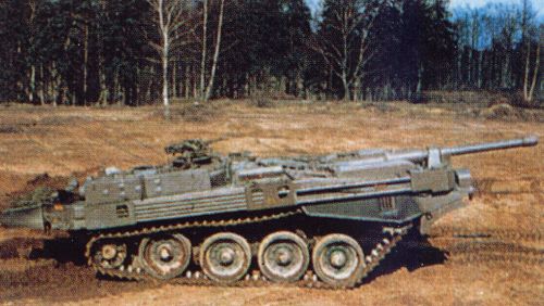

Ach ja...apropo wheeli..schau mal das Foto...

deinen letzten Bitrag eben erst gelesen...jetz bin ich aber ein bisschen beleidigt...sooo blöd bich ich nun auch wieder nicht...meine Bremsen kommen direkt an die Antriebsachse, was denkst du denn?? Genau wie zum Vergaser nach hinten, gehen Bowdenzüge zu den Bremsen nach vorne.
Und erzähl mir nix von irgendwelchen Idioten...ich hab paar Jahre am Bau gearbeitet...was du da so alles zu sehen (und spüren) bekommst...da wunderst du dich so manches Mal, dass nicht noch viiiel mehr passiert.
Ich hab es schon mal erwähnt. Jedes Modell, das ferngesteuert wird, ist eine potenzielle Gefahr. Das eine mehr, das andere weniger. Ich will jetz nicht weiter drauf eingehen, was passieren könnte, wenn ein Monstertruck(modell)(ca.12-15kg) mit 80km/h in eine Zuschauermenge rast, oder ein 15kg Hubschrauber(modell) mit 1,80m Rotordurchmesser, oder ein Jet(modell) mit zwei Turbinen und 600km/h...ich glaub, du weißt, was ich meine...
Die kinetischen Energien sind in allen Fällen höher, als bei so einem Panzer, der durch die großen Reibungen, die bremsend wirken, eh schneller steht.
Nur, dass die fliegenden Modelle überhaupt keine Bremsen haben...
Aber keine Sorge...ich weiß scho, wie ich das Ding schnell zum Stehen bekomme...
Das mit dem dauernd "rückwärts" fahren (in dem einen Getriebe) muß ich mir mal durch den Kopf gehen lassen...könnte gehen...

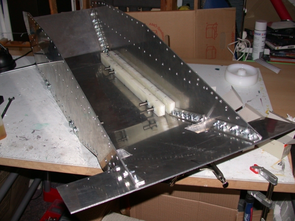

Hi @ all !!
Nach langer Wartezeit endlich den Anfang gemacht..Die Wanne ist zusammengeschraubt.    Hab bei dem einen Foto mal die Motoren reingestellt. Eigentlich wollte ich auch nen kurzen Videoclip vom Original anhängen, aber das ging nicht. Kann man hier irgendwo kurze Clips einstellen? Der Video hat zwar ne miese Qualität...aber man sieht schön, wie beweglich die Kiste ist...

Was für eine Überraschung! Ich dachte schon, Du hättest uns den Rücken zugekehrt.
Videos geht durchaus, hast Du doch schon gesehen. Das Problem ist, damit unter die CAD.de-Uploadgrenze von 1MB zu kommen.
Mächtig groß im Vergleich zum Rest, Deine Motore! Das wird ein rasantes Gefährt werden.

Nee...ich kehr euch doch nicht den Rücken zu.. Hatte nur viel Stress mannigfaltiger Natur und ne Menge Probleme mit der Beschaffung der Rohmaterialien für die Wanne. Aber nun ist wenigstens die Wanne mit den Schwingenachsen soweit, auch die Hebelarme für die Federung und die Schwingenarme sind zum Einbau vorbereitet.
Leider ist der Video, den ich zeigen wollte 1,9MB und ich hab keine Ahnung, wie ich den kleiner bekomme...is eh scho ne miese Qualität.
Eigentlich wollte ich das Modell erst 1/10 bauen, da hätten aber die Motoren nicht rein gepasst...1/6 geht grad so.. Is aber auch net schlecht, da passen wenigstens die 30cm Figuren genau dazu.
So wie sie jetzt ist, misst die Wanne 1,06m..ganz schön schwierig bei meinem beengten Platz
