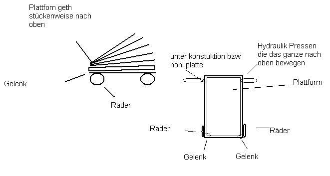

Ich interessiere mich seit geraumer zeit für Hydraulik und möchte nun etwas
bauen das mit Hydraulik in
Zusammenhang steht.
Ich habe folgendes vor :
Ich möchte gerne eine Plattform anheben lassen (maße ca. :1,10m Lang ; 35cm
Breit)
Diese Plattform ist im Hinterteil beweglich. Also es hat hinten ein Gelenk
so das man von Hand
Diese Plattform nach oben bewegen kann.Stellen sie sich mal als Beispiel
eine Raketen Abschuss
Rampe vor(zugegeben, das ist nun ein blödes Beispiel, aber mir ist leider
kein besseres eingefallen)
Die sich in AUS Stellung unten befindet und in der EIN Stellung nach oben
gefahren wird in einem Winkel
von ca 65grad. Diese Soll sich aber elektrisch bedienen lassen. Das heißt
über einen Kippschalter oder Taster soll die
"Plattform nach oben und wieder nach unten bewegt werden. Alles an 230 oder
Kleinspannung 12 bzw 24 Volt. Je nach dem
was kostengünstiger ist.Genau so wie die ganzen Hydraulischen teile dich ich
benötige sollten doch schon kostengünstig sein.
Ich seh für Diese Plattform zwei Hydraulik(<<weiß nicht ob das so heißt)vor
eine Rechts eine links die beide gleichzeitig
die Plattform nach oben fahren. Es wird kein Großes Gewicht drauf liegen
Maximal 5KG also brauche ich ja keine starken Hydraulik antriebe.
evtl. Sollte es noch nach links und rechts beweglich sein. also mi servo oder sowas in der art
vileicht könt ihr mir ja mal helfen in punkto hydraulik und die teile die ich dafür brauche

vielleicht kannst du ja mal eine kleine Skizze dazu machen.
Frage: muß es unbedingt Hydraulik sein?

Klar siehe datei anhang ich habs in so etwa hingekriegt. Schau mal
Ich hab da noch was gefunden das evtl gehen würde doch ledier finde ich keine preise dazu: http://ww3.cad.de/foren/ubb/Forum203/HTML/000002.shtml

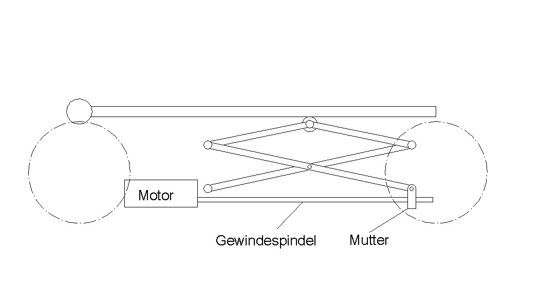

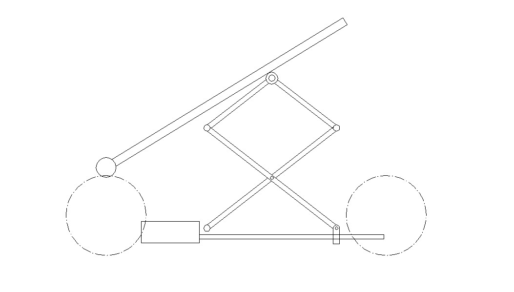

hab hier mal mein Vorschlag zur Umsetzung, einfacher Kniehebel mit E-Motor und Gewindespindel.

Sieht auf jedenfall schonmal gut aus !? woher kann ich die ganzen teile bekommen ? Kannste mir das auch verraten ?
Hast du ICQ oder msn dann können wir uns mal privat unerhalten !
