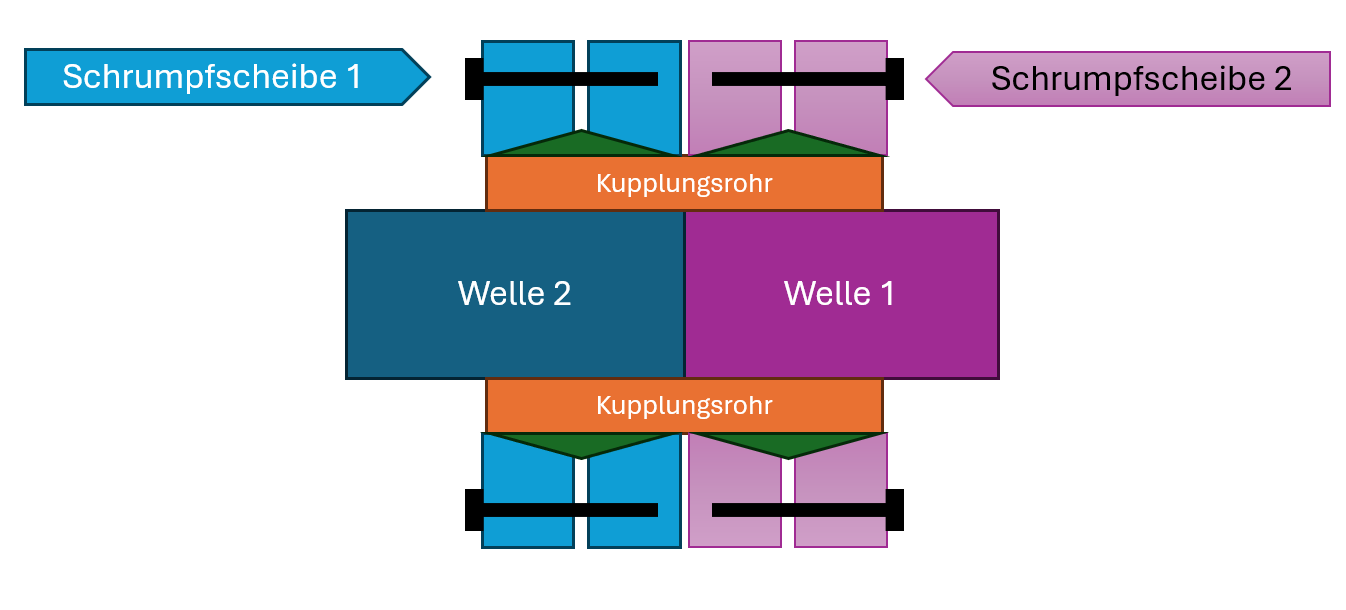

Was Du brauchen könntest wäre:
- Schalenkupplung (baut länger und ist ziemlich ungenau)
- Kupplungsrohr mit zwei Schrumpfscheiben (ist genauer und stärker und  viel größer im Durchmesser).
Roland

Hallo Roland,
danke für den Hinweis, dann hatte ich das Prinzip mit dem Spannsatz tatsächlich falsch eingeordnet.
Ich verstehe Dich jetzt so, dass die Verbindung über ein Kupplungsrohr (Hohlwelle) erfolgt, das jeweils über Schrumpfscheiben auf die beiden Wellen gepresst wird und das Drehmoment über den Reibschluss übertragen wird.
Die Schrumpfscheiben selbst kann man ja als Normteile beziehen.
Wie sieht es mit dem Kupplungsrohr aus – wird so etwas üblicherweise als Sonderteil ausgelegt und gefertigt, oder gibt es dafür auch fertige Lösungen?
Worauf sollte man bei der Auslegung besonders achten (z. B. Länge der Presszone, Wandstärke, zulässige Flächenpressung etc.)?

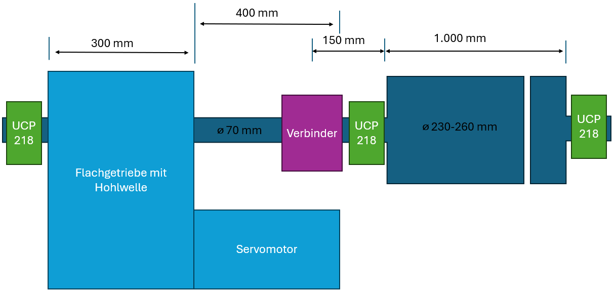

Hallo miteinander,
vielen Dank für die Hinweise – ich denke, wir sprechen hier tatsächlich über unterschiedliche Anwendungsfälle.
In meinem konkreten Fall geht es um eine bewusst starre Verbindung, da die Walze konstruktiv geführt ist und kein Ausgleich von Fluchtungsfehlern vorgesehen bzw. gewünscht ist.
Die Herausforderung besteht darin, dass die vorhandene Walze nur einen relativ kurzen Zapfen (ca. 150 mm) besitzt, während das anzuschließende Flachgetriebe mit Hohlwelle deutlich mehr Bauraum benötigt.
Daher war meine Überlegung, den Zapfen konstruktiv zu „verlängern“, ohne die komplette Walzenwelle neu fertigen zu müssen.
Das Flachgetriebe selbst arbeitet bereits mit Schrumpfscheibe, weshalb sich für mich die Frage stellt, ob eine starre Verlängerung über ein entsprechendes Kupplungsrohr mit zusätzlicher Schrumpfverbindung eine technisch sinnvolle Lösung darstellt.
Die Walze ist in der Maschine radial geführt und das Getriebe zusätzlich gegen Verdrehung abgestützt.
Ich habe die Situation in der Skizze einmal schematisch dargestellt.

Mit den 3 Lagern UCP218 hast Du eine überbestimmte Lagerung, wenn es sich um eine durchgehende Welle handelt.
Dann müssen die Lager exakt fluchten, sonst zwingst Du der Welle ein Biegemoment auf (und die Unterkonstruktion der 3 Lager bekommt natürlich die entsprechenden Reaktionskräfte ab, zusätzlich zu den Betriebskräften).
Vielleicht solltest Du doch darüber nachdenken, ein Getriebe mit Vollwelle zu verwenden und die Verbindung zwischen Getriebewelle und Walzenwelle mit einer Kupplung zu realisieren, die den zu erwartenden Versatz der Wellen ausgleicht.

Hallo ulrix,
ich verstehe, was Du mit der überbestimmten Lagerung meinst – das hatte ich so tatsächlich nicht auf dem Schirm.
Die Walzenwelle ist ursprünglich nur mit zwei Lagern vorgesehen. Standardmäßig sitzt dort ein Ritzel, nicht zusätzlich ein Getriebe. Genau deshalb bin ich überhaupt auf die Idee mit dem Flachgetriebe gekommen, weil mir die ursprüngliche Ritzellösung für meine Anwendung zu ungenau erscheint.
Dein Hinweis ist daher gut: Wenn ich durch das Flachgetriebe praktisch ein drittes Lager bzw. eine zusätzliche Zwangsführung ins System bringe, kann ich mir damit natürlich ungewollt Biegemomente und Zusatzbelastungen einhandeln, falls die Fluchtung nicht exakt passt.
Flachgetriebe gibt es vermutlich auch mit Vollwelle, das müsste ich beim Hersteller einmal anfragen. Dann könnte man zwischen Getriebewelle und Walzenwelle eine passende Kupplung vorsehen, die geringe Fluchtungsfehler ausgleichen kann.
Welche Kupplungsart wäre für so einen Fall aus Deiner Sicht sinnvoll?
Eine Klauenkupplung, oder eher etwas in Richtung Bogenzahn-/Lamellenkupplung?

Ich würde mich nicht auf eine bestimmte Bauart festlegen, sondern nach einer Kupplung suchen, die bei dem gegebenen Drehmoment einen gewissen radialen Versatz und Winkelversatz der Wellen verkraftet. Mit "gewisser Versatz" meine ich Werte, die man beim Zusammenbau mit einiger Sicherheit einhalten kann und die auch unter Last nicht überschritten werden, wenn sich die Unterkonstruktion (elastisch) verformt, auf der Lager und Getriebe montiert sind. 6000 Nm ist ja schon etwas, da könnte es vorkommen, dass sich eher das Getriebe wegdreht statt die Walze zu drehen, wenn das ganze nur auf einem Rahmen aus dünnen U-Profilen steht.
Es gibt Lamellenkupplungen, die in Ihrer einfachsten Form keinen radialen Versatz zulassen, z. B. KTR Typ RADEX-N. Allerdings ist radialer Versatz zulässig, wenn man 2 solche Kupplungen zu einer doppelkardanischen Anordnung zusammensetzt. Das ist im Katalog von KTR ganz anschaulich dargestellt.
Nachtrag: Bei KTR gibt es übrigens auch starre Kupplungen, die nach dem Spannsatzprinzip aufgebaut sind: CLAMPEX KTR 700. Aber bei 70 mm Wellendurchmesser beträgt das Nenndrehmoment nur 3300 Nm.

Auf der Verwendung von Passfedern herumzureiten und anschließend die Wechsellastfähigkeit der Verbindung anzuzweifeln, ist aber schon etwas gaga, oder?
Und könnte mir bitte mal jemand zeigen, welche übermäßig hohe Spannung sich bei 6kNm Torsion auf einer Ø70mm-Welle ergibt?

Dass du zwar lesen kannst, es aber überhaupt nicht blickst, würde ich genauso titulieren.
Zeig mal auf, welche klemmende Verbindung das Drehmoment bei 70mm überträgt.
Da bleiben dann nur formschlüssige Verbindungen übrig.
Mit dem reduzierten Durchmesser bist du dann ganz grob überschlagen, schnell bei 280N/mm², mit entsprechender Sicherheit.

Original erstellt von rode.damode:
... klemmende Verbindung ... Drehmoment ... 70mm ...
  KTR-Katalog. Blättern kannst Du selber.
Roland
www.Das-Entwicklungsbuero.de
Eine Stüwe HSD 22 oder HSD 81?
Die Suche hat jetzt gerade mal 5 Minuten gedauert.

Das Spannelement für Wellenverbindung KTR700 überträgt bei 70mm gerade mal 3300Nm.
Alles andere sind Welle-Nabe-Verbindungen, die sind hier aber nicht gefragt.
Als Entwickler von Spezialmaschinen hätte ich von dir was anderes erwartet.
@Torsten
Auch deine Vorschläge sind Welle-Nabenverbindungen.
Man sollte eben auch die Anwendungsbeschreibung lesen und verstehen.
Hab dort allerdings tatsächlich eine Wellenverbindung gefunden.
Die heißt aber WK70-12. Die kann tatsächlich 8KN bei 70mm übertragen.
Zu beachten ist aber, dass das eine starre Verbindung ist.
Roland hat oben das Kupplungrohr mit Schrumpfscheiben in's Spiel gebracht und Mücke hatte es dann genauso nochmal hingemalt.
Aber ist ok.
Erzähl uns mehr über die Nachteile der Passfederverbindung im vorliegenden Fall!

Hallo zusammen, Hallo Mücke,
Ich vermute, es geht bei dir immer noch um den Reifenprofil- Prüfstand, der wie ein Bremsenpüfstand aussieht, aber keiner ist. Daher muss der Antrieb der Rolle nicht etwa die Bremskraft aufnehmen, sondern nur das freie Rad drehen? Bestimmt muss er aber die Rolle blockieren wenn der LKW den Prüfstand verlässt.
Wenn Du dir die Zeichnung aus dem vorherigen Thread (die mit den Raddurchmessern und den darunter angeordneten Rollen) ansiehst, kannst Du die Gewichtskraft, die durch die Räder in die Rollen eingeleitet wird in Tangentialkraft und Radialkraft aufteilen. Bei einem üblichen LKW Reifen (ca. 1080 mm Durchmesser) und den von dir ausgesuchten Rollen (280 mm Durchmesser, Achsabstand zwischen den Rollen ca. 500 mm) berührt der Reifen die Rollen unter einem Winkel von ca. 21.6°.
Bei einer angenommenen Gewichtskraft von 50kN resultiert eine Tangentialkraft von 18.4 kN. Um diese Kraft zu blockieren braucht es ein Drehmoment von 2,58 kNm. Wie kommst Du auf 6kNm? Wenn die von dir ausgesuchte Rolle tatsächlich einen Wellenzapfen von 70 x 150 mm aufweist, kannst Du deinen Getriebemotor direkt auf dem Zapfen befestigen.

Hallo Andreas
Eine statische Belastung reicht hier nicht aus.
Wenn ein 10 Tonnen schwerer LKW gerade an deinem beschriebenen Punkt mit 5-8m/s² bremst, kommen noch mal Kräfte hinzu.
Würden nur 2 Räder gebremst werden wären das zusätzlich 5600Nm. Mit deinen berechneten 2580Nm wären das schon über 8kNm.
Da mehrere Reifen gebremst werden, wird irgend ein Wert dazwischen realistisch sein.

... sondern nach einer Kupplung suchen, die bei dem gegebenen Drehmoment einen gewissen radialen Versatz und Winkelversatz der Wellen verkraftet. Mit "gewisser Versatz" meine ich Werte, die man beim Zusammenbau mit einiger Sicherheit einhalten kann und die auch unter Last nicht überschritten werden, wenn sich die Unterkonstruktion (elastisch) verformt, ...
Oh ja das hört sich gut an. da wäre ich sofort dabei. :-)
Original erstellt von ulrix:
... wenn das ganze nur auf einem Rahmen aus dünnen U-Profilen steht.  ...
Das bereitet mir auch noch große Sorgen. Aktuell hatte ich an Vierkantrohre mit den Maßen 150 x 150 x 6,3 mm gedacht. Die wiederum sollen Stelzen bekommen und an einer 10–15 mm dicken Wand angeschweißt werden. Doch das mache ich später noch. Zunächst muss ich das Platzbedarfsproblem klären, d. h., ich muss herausfinden, wie viel Platz benötigt wird, bevor der Rahmen drum herum kommt.
Bei KTR gibt es übrigens auch starre Kupplungen, ...
Ich hatte das so verstanden, dass starre Kupplungen nicht so gut sind. Das Getriebe mit Motor wiegt ca. 250 kg. Das möchte ich nicht an der Welle mit 70 mm Durchmesser hängen lassen, weshalb ich das 3-Lager-System eingeplant hatte. Doch da sind berechtigte Zweifel aufgekommen. Muss die Welle immer oder auf Dauer wirklich einen Rundlauf haben? Und würde ich die Welle dann ständig biegen, bis sie bricht? Oder habe ich das bisher falsch verstanden?
Original erstellt von Roland Schröder:
... Und könnte mir bitte mal jemand zeigen, welche übermäßig hohe Spannung sich bei 6kNm Torsion auf einer Ø70mm-Welle ergibt?
Leider ist die Frage unbeantwortet geblieben. Da ich mich damit nicht auskenne, würde ich mich sehr darüber freuen. :-)

Ich baue keinen Bremssenprüfstand. Der LKW, der auf meinen Rollen steht, hat alle auf Freilauf gestellt, wenn ich die Rollen bewege.
Der LKW hat nur beim Ein- und Ausfahren einen Gang eingelegt.
Das Beschleunigen über den LKW (mit Ausnahme beim Verlassen des Prüfstandes) ist strengstens untersagt!
Das Bremsen im laufenden Betrieb ist strengstens untersagt. Wird dies über den Motor oder andere Sensoren festgestellt, werden alle Arbeiten abgebrochen und der gesamte Prüfstand geht auf Fehler. Erst wenn ein Techniker den Fehler freigibt, können die Arbeiten fortgesetzt werden.

.. Antrieb der Rolle nicht etwa die Bremskraft aufnehmen, sondern nur das freie Rad drehen? ...
Ja, richtig, ergänzend ist zu sagen, dass der LKW noch mit am Rad dran ist, sprich, das Rad wird mit seiner Achslast gegen die Rollen gedrückt.
Laut Gesetzgeber sind das maximal 11,5 t (Fahrer- und Beifahrerseite), im besten Fall also maximal 5,75 t.
Das ist jedoch nur der Fall, wenn der LKW voll beladen ist. Ich möchte aber anmerken, dass der LKW leer sein muss.
Original erstellt von Andy-UP:...
Das wäre mein Wunschdenken, denn dann sind Getriebe und Motor geschützt. So habe ich es mir zumindest vorgestellt. Ich habe mir jedoch einige LKW-Bremssprüfstände angeschaut und festgestellt, dass es technisch welche gibt, die die Rollen halten, und welche, bei denen die Rollen leicht anlaufen, bevor der LKW den Prüfstand verlässt. Leider konnte mir keiner der Anwender sagen, warum das so ist.  Doch das ist auch noch mal ein anders Thema, ein Bremmsen Thema habe ich auch hier im Forum, doch da bin ich noch nicht weiter gekommen, und habe noch keine Infos zu :-( die ich teilen kann.

... Wenn Du dir die Zeichnung aus dem vorherigen Thread (die mit den Raddurchmessern und den darunter angeordneten Rollen) ansiehst,...
Um welche Rolle genau geht es dir? Die von mir verlinkte Rolle hat einen Durchmesser von 280 mm. Ich habe sie nur als Beispiel aufgeführt, denn die Rolle, die ich angeboten bekommen habe, ist leider nicht online verfügbar.
Meine Rolle hat einen Durchmesser von 250 mm und einen Achsabstand von 460 mm.
https://ww3.cad.de/foren/ubb/Forum202/HTML/001684.shtml#000013
Aber das war, glaube ich, nicht der springende Punkt.
Dir ging es um das Drehmoment von 6.000 Nm.
Das habe ich tatsächlich vom Motorhersteller genannt bekommen. Wir haben jedoch festgestellt, dass der Motorhersteller die gesamte Achslast von 11,5 t auf zwei Rollen angesetzt hat und nicht auf vier Rollen (Beifahrer- und Fahrerseite haben jeweils zwei Rollen).
Hier wurde berücksichtigt, dass der LKW voll beladen sein könnte und das Rad dennoch bewegt werden muss.
Theoretisch kann ich das Getriebe direkt an die Welle schrauben. Das Getriebe hat eine Hohlwelle mit Schrumpfscheibe. Nur ist die Fläche für die Pressung am Getriebe zu lang und mein Wellenzapfen zu klein und kurz. Daher möchte ich ihn verlängern. Hinzu kommt, dass ich etwas Platz benötige, da ich mich mit meinem Werkzeug zwischen den Rollen bewegen kann, um das Profil zu vermessen. Dafür muss der LKW nach hinten gefahren werden, um die Räder manuell wechseln zu können.

Wenn ein 10 Tonnen schwerer LKW gerade an deinem beschriebenen Punkt mit 5-8m/s² bremst, kommen noch mal Kräfte hinzu. ...
Ja, wenn das passiert, habe ich ein riesiges Problem, denn mein Getriebe und Motor bringen das Rad gerade mal auf ca. 0,28 m/s, das sind ca. 5 rpm.
Ich hoffe, ich konnte die gestellten Fragen beantworten und habe dabei niemanden angegriffen.
