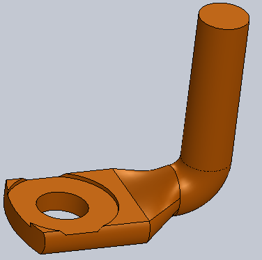

ich bin auf der Suche nach einer alternativen Möglichkeit, einen Hochstromkontakt mit einem 25 mm² Kabel zu verbinden.
Aktuell nutze ich einen 90°-Kabelschuh. Grundsätzlich keine schlechte Lösung, allerdings habe ich dabei ein Problem:
Der Isolator, den ich um die Schraubverbindung setzen muss, darf nur max. 1 mm stark sein, da das Gewinde des Hochstrompins sonst zu kurz wird.
Idealerweise suche ich daher ein Bauteil, in das ich den Hochstrompin direkt einschrauben kann (M6-Gewinde) und an dem sich das 25 mm² Kabel direkt anschließen lässt.
So könnte ich mir die 2,1 mm Materialstärke des Kabelschuhs sparen und diesen Platz stattdessen für den Isolator nutzen.
Habt Ihr eine Idee, welches Bauteil dafür geeignet wäre oder wie man so etwas nennt?

1 mm reicht doch, die Spannung ist nicht hoch. Ansonsten könntest Du die Kabelschuhe auch ein wenig verdreht einbauen, dann vergrößert sich der Abstand. Und außerdem wird der Durchmesser der Presshülse beim Pressen geringer.

Einfach eine dünnere Mutter nehmen?

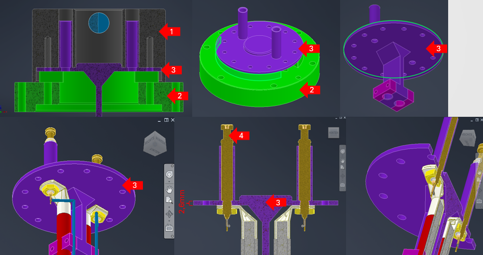

Das gesamte Teil, also die runde Platte, ist nur 1 mm stark. Die komplette Konstruktion ist im eingebauten Zustand zwar von beiden Seiten mit einer Aluminiumkonstruktion umhüllt und durch die Löcher außen sind M4-Schrauben durch, daher ist es im eingebauten Zustand kein Problem.
Da es sich in diesem Fall jedoch nicht um einen 3D-Druck, sondern um ein CNC-Frästeil handelt, habe ich Angst, dass es während der Bearbeitung beschädigt wird.
Original erstellt von Roland Schröder:
Entweder war meine Beschreibung nicht korrekt oder zu schwammig, sodass wir aneinander vorbeireden, oder du bist mal wieder schneller im Denken als ich. Ich komme dir nicht nach und verstehe gerade nicht, was du meinst.
Ich hatte schon überlegt, eine eigene „Mutter” zu erstellen, an die sich auch ein 25-mm²-Kabel anklemmen lässt.
Doch so etwas fertigen zu lassen, ist echt teuer.
Wenn man so etwas hätte, könnte ich die 2 mm vom Kabelschuh noch an die große Runde Platte (Platform) anbringen. Dann wäre das ganze Teil (Isolator) etwas stabiler, hoffe ich.

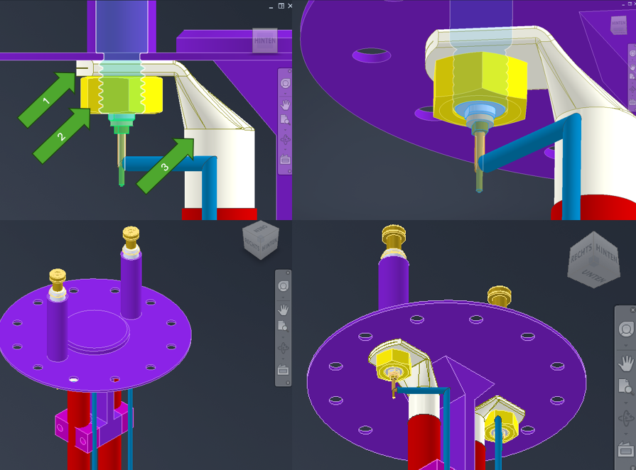

erstellt am: 05. Jan. 2026 19:25    Editieren oder löschen Sie diesen Beitrag!  <-- editieren / zitieren -->   Antwort mit Zitat in Fett Antwort mit kursivem Zitat    Unities abgeben: 1 Unity (wenig hilfreich, aber dennoch)2 Unities3 Unities4 Unities5 Unities6 Unities7 Unities8 Unities9 Unities10 Unities
Die ist schon nur 5 mm hoch.
Die Idee ist aber nicht schlecht. Ich werde mal schauen, ob ich eine Messingmutter M6 finde, die weniger als 5 mm hoch ist.
https://www.maedler.de/Article/65270600?srsltid=AfmBOooYLJWEgYgetOz4faz2YgnKNdM0-3dSsXwTNh7PC9kn_MYwQZFl
[EDIT]
https://www.schraubenhandel24.de/muttern/sechskantmuttern/din-439/din-439-6kt-muttern-form-b-messing/din-439-6kt-muttern-form-b-messing-m6-100st
Das war gar nicht so schwer. Ich habe eine gefunden, die nur 3,2 mm hoch ist. Da würde ich 1,8 mm gewinnen.

5 mm Mutternhöhe ist normal für M6 (DIN 934); "halbe" Muttern (so heißen die wirklich) sind ebenfalls genormt (DIN 936).
Als Frästeil ist das lila Ding noch nicht fertigungsgerecht gestaltet.

Ah okay, die halbe Mutter werde ich morgen einbauen und das lila Teil etwas dicker machen.
Ja, du hast recht, mit dem fertigungsgerechten Gestalten tue ich mich sehr schwer.

Fräse halt den Kabelschuh im Ø des Eckenmaßes der Mutter aus auf die Dicke, die notwendig ist. Die lila Scheibe darunter leitet auch Strom.
Die Dicke oder der Querschnitt sind zur Stromleitung schon wichtig.
Es kommt aber auch noch auf die Wärmeableitung und -abstrahlung an.
Dafür sollte der Strompfad besonders für die dünnen Querschnitte
möglichst kurz sein.
Für die Wärmeabstrahlung sollte die Oberfläche möglichst groß sein.

Durch die „halbe” Mutter ist das lila Teil nun von 1 auf 2,6 mm dicker geworden.
1) Aluminium
2) POM später PEEK
3) Aluminium

So wie im Bild die Fläche abfräsen und die Mutter teilweise versenken.

Meiner Ansicht nach wird das so nichts. Ohne eine Federscheibe z.B. wird sich das lockern und anfangen zu kokeln.
Mit Federscheibe hast du bei dieser Konstruktion zu wenig Übergangsquerschnitt.
Setz jeweils einen extra Klotz seitlich dran, in den du komplett den Federstift einschraubst und an den du das dicke Kabel richtig anschrauben kannst.
