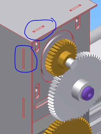

Hallo Mücke
Hier mal noch eine kleine Anregung--->
Sollte so stabiler sein und du mußt nicht schweißen,
wenn man mit ner Zange die Ecken umbiegt.

Das gefällt mir, mit den Ecken umbiegen.
wie ist das denn dann mit dem Spiel?
Der Motor ist an der Platte die man mit der Zange Biegen tut.
Das Zwischen Zahnrad auch, also kein Problem wenn das mal etwas verrutscht.
das Zahnrad der Linearführung ist aber nicht daran befestigt, sondern
am anderen gebogenem teil.
wenn das also etwas wackelt da nicht verschweißt könnte es zu Problemen kommen?
also 3 - 4 Punktsachweisungen dran die schaden nicht, oder?

Eine kleine Schräge klemmt die Bleche zusammen und dann gibbet kein Spiel.-->
Genial, danke.
Dann muss ich mich heute Abend dran machen und neu Zeichnen.
Danke.

Hallo Mücke.
Zu meinem Verständnis:
Wie machst du das fest?
Wie montierst du die beiden Bleche?
So wie das jetzt aussieht, kannst du die nicht ineinanderstecken.

Original erstellt von ThoMay:
Hallo Mücke.
ThoMay
Edieet 1te Frage gestrichen EDIT
Warum soll ich die nicht ineinander Stecken können?
die Laschen (Loch) ist um 0,2mm breiter als die Lasche am Blech?
Befestigt dachte ich eigentlich an Schweißen.
das herum zu biegen würde mir aber auch gefallen, da ich dann nicht extra zum Schweißer gehen muss,
wobei ein Bekannter von mir Schweißer ist, der würde das für mich machen. :-) denn wenn ich schweiße
riecht das nur unangenehm

Kurze Frage, wenn ich das so mit der Zange dann klemmen würde.
dann ist der Schlitz im Blech genauso Groß wie das teil das ich noch umbiegen muss.
denn sonst bekommt man die ja nicht durch den Schlitz. die 0,2mm auf beiden Seiten pro "Lasche" "Schlitz" klemmen das Teil so gut das das auch nicht mehr verrutscht?

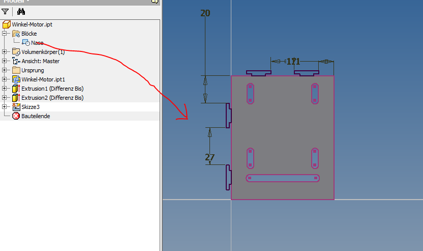

Also das Zeichnen der Laschen ist mal echt ein Krampf, ... so das man das Später umbiegen kann.
ich stelle mir gerade vor wie ich das Bemaßen muss, .... Oh man das wird unübersichtlich. ....
die ersten zwei sind nach ca. 25 min fertig, es folgen noch 4 Stück :-)
Das Blecht ist 1,5mm Stark.

Hi Mücke,
wenn du .dxf-Files exportieren kannst und dein Laser-Fritze diese verarbeiten kann,
reicht für den Anwendungsfall sicherlich auch eine grobe Bemaßung.
Grüße Matthias

Winkel-Motor.ipt
Du bist ja lerngierig    (bis deine Rübe raucht )
Stichwort Skizzen Block
Nase markieren
Block erstellen
Block in Skizze ziehen
Ausrichten und definieren .. fertsch

erstellt am: 12. Mrz. 2015 17:09    Editieren oder löschen Sie diesen Beitrag!  <-- editieren / zitieren -->   Antwort mit Zitat in Fett Antwort mit kursivem Zitat    Unities abgeben: 1 Unity (wenig hilfreich, aber dennoch)2 Unities3 Unities4 Unities5 Unities6 Unities7 Unities8 Unities9 Unities10 Unities
Original erstellt von Wyoming:
Nase markieren
Block erstellen
Stimmt da war mal was, ... so was habe ich auch schon mal erstellt, glaube ich. ...
Danke.

erstellt am: 12. Mrz. 2015 18:34    Editieren oder löschen Sie diesen Beitrag!  <-- editieren / zitieren -->   Antwort mit Zitat in Fett Antwort mit kursivem Zitat    Unities abgeben: 1 Unity (wenig hilfreich, aber dennoch)2 Unities3 Unities4 Unities5 Unities6 Unities7 Unities8 Unities9 Unities10 Unities
Ja so geht das Deutlich Schneller. Danke.
Dank den "Skizzen Block" habe ich jetzt alle in 10 min gemacht
also alle 6 Stück.
habe mal kurz ein paar Bemaßungen drauf gemacht, man wird das unübersichtlich.
ist für den Laser-Fritze auch eine Exportierte DWG Datei gut?

Der Laser-Mensch brauch keine Zeichnung.
Der brauch nur die Kontur als dxf oder dwg.
Ohne Maße.
Dann muß aber auch bei dir alles stimmen.
Und das mit dem gekanteten Winkel mach wir dan nächste Woche

HAllo und einen guten Abend Mücke.
Du verzeihst, wenn ich penetrant bin.
Du schreibst:
Aber der 90°Winkel geht drum herum.
Dann mußt du auf einer Seite des Winkels die Lochlänge  um mindestens die höhe der Lasche verlängern. So wie du das weiter oben gzeichnet hast, sind die Durchbrüche exakt an der Position der Laschen.
Stelle dir die Montage vor.
Schiebe das Blech von Links nach rechts in die Durchbrüchen. Wenn mich dann nicht alles täuscht und ich auf dem Blechweg bin, dann stören dich die oberen Laschen.
Bin gerne bereit das gegenteilige bewiesen zu kommen.
Das ist gut, finde ich, gerade bei mir. da ich sehr wenig Ahnung habe.
Ich habe außerdem einen Topfehler gemacht die Nase (Das teil das absteht) ist um 2 mm kleiner als der Schlitz, jede Seite 1mm.
ThoMay
das mit dem 90° Winkel versteh ich nicht ganz.
habe noch mal Bilder gemacht und beide Bauteile eingefärbt das man sie besser auseinander halten kann.

HAllo Mücke.
Was ich meinte, ist in beigefügtn Film zu sehen.
Wenn du auf die Lasche der Oberseite und den dortigen Ausbruch achtest.
HAllo Mücke.
Ach, und das nächste mal bitte als STEP Datei.
ThoMay
Jetzt habe ich es verstanden, klar, ich muss so viel Spiel haben das ich das auch ineinander Stecken kann, sonst bekomme ich das nicht zusammen, ich habe nur 1mm Spiel aber die "Nasen" schauen ja weiter raus (1,6 mm + 2 mm = 3,6 mm) das bedeutet das 2,6mmklemmen würden.
entweder mache ich die Seitlichen Schlitze Länger nach unten um 2,6mm oder die Oberen Schlitze nach Rechts.
Ich dachte du kannst auch was mit der DWG Datei anfangen, aber an den STEP Daten soll es nicht liegen ;-) du findest sie im Anhang.
Des weiteren ist mir vorhin eingefallen das die Obere Linke Ecke von der "Front" am gebogenen Winkel doch anstoßen müsste denn hier ist kein 90° Winkel, der Biegeradius beträgt doch immer die Material Stärke oder mehr?
Also müsste ich an der Linken Oberen Ecke an der "Front" ein kleines Stück abschneiden das passt es auch wider. ? oder habe ich einen Denkfehler?

ich habe das Eck oben Links mal raus genommen

Ich habe mich entschlossen die Oberen Schlitze Länger zu machen so das ich die Teile auch zusammen bauen kann.
Markierung wo auf dem Bild -->

Hallo und einen guten abend Mücke.
Es fällt mir nicht leicht, aber das klappt immer noch nicht. Auch wenn du den Schlitz verlängerst.

Guten Morgen,
Äm, ... meinst du das zusammen Stecken der beiden teile?
Die nächste Frage, welche du dir stellen solltest:
Wie fixiere ich das , wenn die Position erreicht ist?
Ich dachte das geht mit den Nasen die sind doch Schräg an der Unterseite
und können oben mit der Zange verbogen werden.
Dadurch das die Schräg sind verklemmt sich das doch?
Wie so eine Nase ausschaut ist hier zu sehen:
  - http://ww3.cad.de/foren/ubb/uploads/Muecke.1982/Bildschirmfoto2015-03-12um16.17.21.png
Und wie es ausschaut wenn so eine Nase mit der Zange bearbeitet wurde ist hier zu sehen:
  - http://ww3.cad.de/foren/ubb/uploads/Wyoming/muecke1.JPG
und wenn das nihct Reicht wird das Schweißgerät genommen und oben die Nasen fest geschweißt.

erstellt am: 15. Mrz. 2015 16:26    Editieren oder löschen Sie diesen Beitrag!  <-- editieren / zitieren -->   Antwort mit Zitat in Fett Antwort mit kursivem Zitat    Unities abgeben: 1 Unity (wenig hilfreich, aber dennoch)2 Unities3 Unities4 Unities5 Unities6 Unities7 Unities8 Unities9 Unities10 Unities
Hey ThoMay,
Dir auch ein schönes Rest WE  .
ich kann dir immer noch nicht folgen.
1. Die bisher ausgearbeitet Idee, klapt so noch nicht?
  -- Warum?
  -- Was klappt da nicht
  -- Warum
  -- Wo ist der Denkfehler
2. Die andere Möglichkeit, noch nicht verstanden
  -- Du hast die Front mit einem Beteilige versehen?
    und Tust dann den Oberen teil dran Nieten?
    Wie werden die Restlichen kanten des Oben teile mit der Front
    Fixiert?
3. Ja der Deckel ist ein Teil bei mir (Lila)
  die Front ist auch ein teil (Grau)
  beide werden ineinander gesteckt und die Nasen an der Front
  dann mit der Zange verbogen da dise Schräg sind krallen sie sich
  in den Deckel hinein, Seitlich wie auch oben.
  Somit ist die Front mit dem Deckel Fixirt worden, wenn das nicht
  reichen sollte werden die Nase von Außen Fest geschweißt
Ich versuche mal ein Bild zu erstellen, wie das dann aussehen soll.

oh, ABC Chaos, ... das sollte Biegeteil ergeben.
Schau dir deinen eigenen Film An.
Du steckst erst in den deckel und schiebst dann zur Seite.
Gut.
Die Laschen im Deckel greifen. Und die in der Seite?
Sorry !! Nein !! die Laschen greifen nicht !!!
die Laschen sind Kleiner als die Schlitze, denn das was dort übersteht wird dann mit der Zange auf die Seite gebogen.
Ich habe nur keinen Plan wie man das in dem Video machen könnte.
Die Laschen sehen Später so aus.
-->> Bild

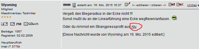

Wyoming
Beiträge: 1874
Registriert: 02.02.2009
erstellt am: 16. Mrz. 2015 16:37    Editieren oder löschen Sie diesen Beitrag!  <-- editieren / zitieren -->   Antwort mit Zitat in Fett Antwort mit kursivem Zitat    Unities abgeben: 1 Unity (wenig hilfreich, aber dennoch)2 Unities3 Unities4 Unities5 Unities6 Unities7 Unities8 Unities9 Unities10 Unities Nur für Muecke.1982 10 Unities + Antwort hilfreich
Vergeß den Biegeradius in der Ecke nicht !!!
Sonst mußt du an der Linearführung eine Ecke wegflexen/anfasen.
Oder du nimmst ein Strangpressprofil aus Alu
[Diese Nachricht wurde von Wyoming am 16. Mrz. 2015 editiert.]

Wenn ich es heute noch schaffe, male ich dir da mal was...
Herzlichst Jürgen
so ganz kann ich mir nicht vorstellen wie du das meinst.
eine Grobe Skizze wäre nicht schlecht, kann mir das überhaupt nicht vorstellen wie du das meinst.
Werde morgen mal schauen was ich abbestellen kann.
glaube das ich für die Passschraube noch keine Bestätigung bekommen habe.
Warum war das mit dem Zahnriemen, ich glaube da war das Problem mit der Breite, denn ich sollte wenn möglich nicht mehr Platz einnehmen wie die Welle von der ZLW lang ist.
und das Spannen des Zahnriemens.
